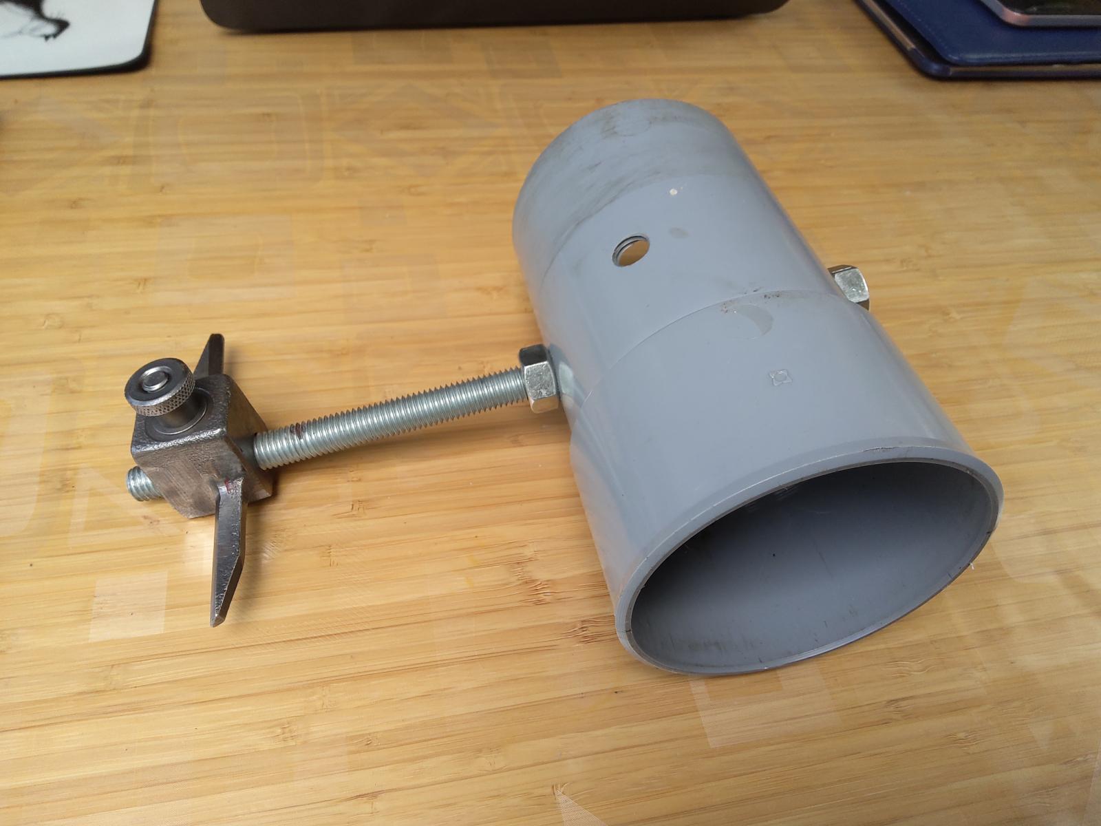

Ich habe mir sowas gebastelt:
large.outil_03.jpg.79a3cfaa1c43946e4827019cb5061b9c.jpglarge.outil_02.jpg.7fffa9f277553ba982b2a6c6cb42452d.jpglarge.outil_01.jpg.6b1614d254f2349de93a39cc113f56da.jpg
Eine Seite hat 90mm im Aussendurchmesser, die andere im Innenduchmesser.
Kein Wackeln, Spiel ideal, flutscht gerade ein.
Das Ding ist von Nicoll und heisst manchette mâle-femelle 90mm. Das wird es bei deutschen Herstellern sicher auch geben.
Grüsse
Michel
Bearbeitet ( von michel68)
das ist mal ein guter tipp! - system verstanden, fein, praxisnah und günstig gelöst! :)
Bearbeitet ( von dumdidum)
Aus Holland kommt der asiatische Kampfstern:
a52d7346c1d15515e6edffb31b36a71fb2cf37a7
Aufschrauben und dann sieht und fühlt man die Abstände.
Musste noch nicht damit arbeiten, kann mir aber vorstellen, dass das auch sehr gut geht.
