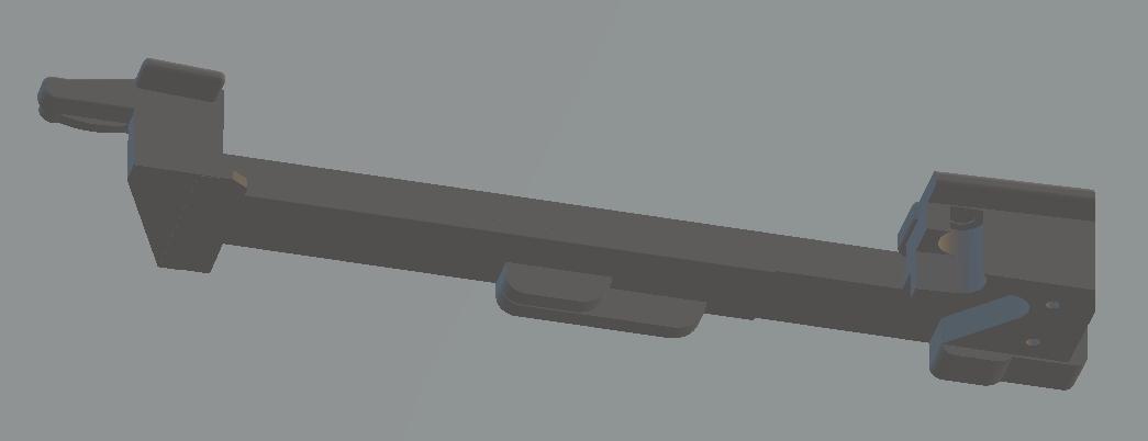

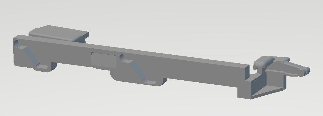

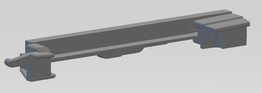

vor 1 Stunde schrieb robi64:
ich versuche mich hier  in den ersten Schritten CAD
Viel Erfolg! Alle Daumen sind gedrückt.
Es macht zumindest Fortschritte. Weiß jemand, wie ich eine STL Datei
hier mit einfügen könnte?
Schade, geht nicht. Vielleicht könnt ihr auf Bilder etwas erkennen
large.Slider3.jpg.cf3f719802d5344de723201266a98289.jpglarge.Slider2.jpg.a0c5c14608211927a87005fce14c1e45.jpglarge.Slider1.jpg.3f7a603bf839f8cea41f0eea39a6a81a.jpg
Für einen Anfänger doch gar nicht so schlecht oder?
Ist bestimmt noch etwas Nacharbeit notwendig aber es ist schon mal eine Grundlage.
Bearbeitet ( von robi64)
Sehr schön. Ich gratuliere.
Von Frank R. hatte ich Bilder gesehen von Alu-Fräs-Gleitern, die wohl von dem sind, der auch die XC25-Platine macht. Auf diesen Bildern war mir aufgefallen, dass die verrundeten Kanten, die am Kunststoffteil sind, bei den Frästeilen durch "gewöhnliche" Anfasungen / Schrägen ersetzt wurden. Das ist dann wesentlich einfacher herzustellen durch spanende Bearbeitung.
Hast du die Bilder der Alu-Frästeile?
Bearbeitet ( von fgee)
