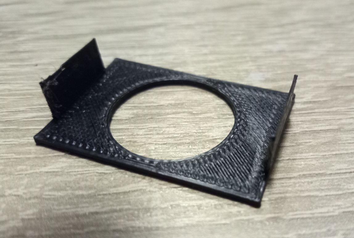

Mir schwirrt da noch so eine Idee im Kopf rum. Wer schon ein Dach zerlegt hat, dem
ist bestimmt schon aufgefallen, dass das Deckblech unter dem Dachmotor ziemliche
Abdrücke in dem unteren Kunststoffblock hinterlässt. Wenn das stärker ist, bringt
das Deckblech keinen Druck mehr auf diesen Block. Ich habe  mal ein kleines Kunststoff-
teil gemacht, welches man in das Deckblech einlegen kann, um dieses fehlende
Stück zu ersetzen. So sollte es wieder etwas mehr Andruck geben. Ich werde berichten,
ob es funktioniert oder überhaupt etwas bringt.

Super Idee, aber müsste man das Kunststoffteil nicht unter das Original-Blech legen.
Da das Kunststoffteil evtl. durch die Seile abgescheuert wird.
Ne, da hab ich vielleicht mißverständlich geschrieben. Unter den Seile bleibt
alles wie gehabt. Dieses Teil klemmt man in das Deckblech (zwischen Ritzel
und Motor. Das Deckblech hat ja diese zwei Nasen, darin liegt dann dieses
Teil. Oder man steckt es erst über den Plastikklotz und dann das Blech drüber.
Ich muß mal schauen, ob ich das zeichnen kann oder so ähnlich.
Passen tut es, das hab ich probiert, konnte aber noch nicht testen ob es
den gewünschten Erfolg bringt.
Bearbeitet ( von robi64)
Irgendwie so, ich kanns nicht besser erklären
