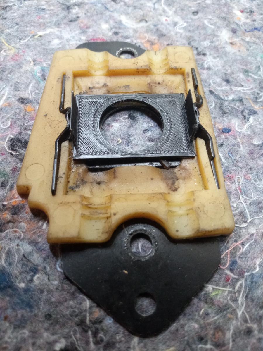

Am 16.2.2023 um 12:08 schrieb robi64:
Irgendwie so, ich kanns nicht besser erklären
Hab jetzt nochmal n Foto gemacht wie es gedacht ist.
vor 28 Minuten schrieb robi64:
👍 Chic.
vor einer Stunde schrieb robi64:
So habe ich es mir auch gedacht. Super 👍👍👍

Einen Satz Seile mit Ritzel hätte ich jetzt da.
Möchte jemand?
Es hatten hier ja einige Leute Interesse angemeldet.
Würde mich wundern, wenn sich niemand meldet.
