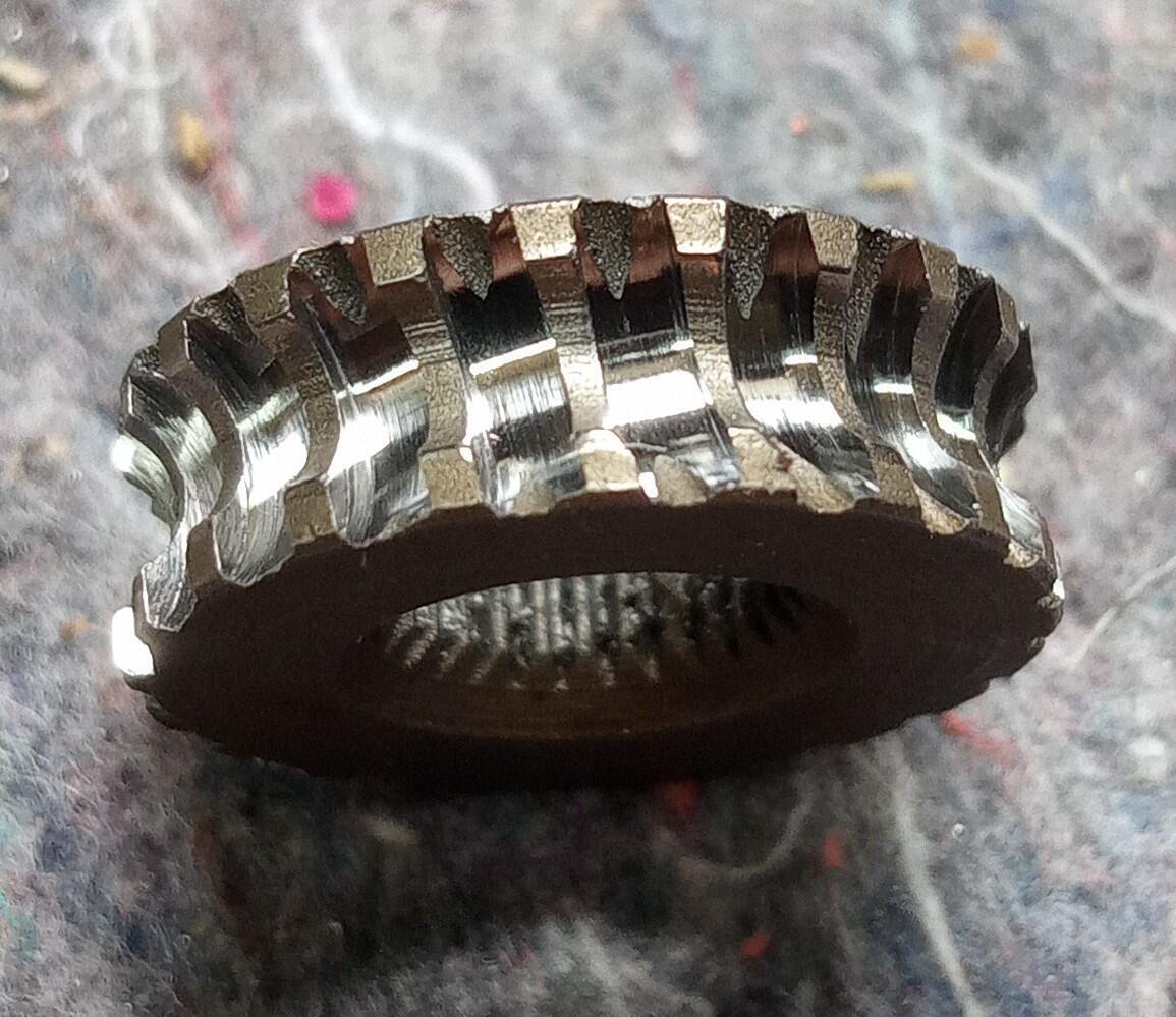

Hallo robi64,
das sieht richtig interessant aus. Damit die Seile am Ritzel richtig sitzen gibt es allerdings sehr wenig Platz etwas zu positionieren.
Welches Material kommt  hier zum Einsatz?
LG
Nicht viel Platz ist noch untertrieben. Aber es geht. Viel zu positionieren ist da nicht. Nach Anleitung einbauen und gut is. Es wird Rotguss werden.
Ich habe mal einen ganz anderen Ansatz.
Da noch das alte Ritzel zur Verfügung steht und meine Seile noch nicht gewechselt sind werde ich es mal mit einem modifizierten Ritzel probieren.
Ich bin der Meinung das die Flanken nur "anschnäbeln". Durch das vertiefen des Ritzels dürfte ein größerer Kraftschluss gegeben sein und weniger Druck auf das Führungsgehäuse.
Wurde das schonmal ausprobiert?
Nach dem Urlaub ist es soweit.
LG
Lass hören ob es klappt
Bis gespannt.
So, das Teil ist jetzt aus Rotguss und ist auch teilbar. Das schöne ist: es funktioniert einwandfrei. Und der Einbau ist für jedermann zu machen. Ich mach demnächst Mal eine bebilderte Anleitung.

So, ich habe die Idee vom Frosch und Frank.R mal aufgegriffen.
Die gehen jetzt raus zum Testen. Bin gespannt wie die Reaktionen
darauf sind. Evtl muß ich noch einen anderen Fräser suchen.
