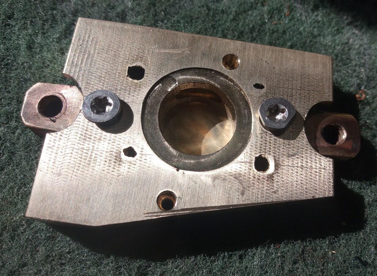

Und noch ein Update:
Ich habe die Ritzelkammer jetzt noch etwas erweitert.
Die Praxistest's stehen noch aus aber die ersten Probeläufe
waren schon mal erfolgreich. Damit lassen sich jetzt auch
die abgerissenen Motorbefestigungen reparieren. Ich wüßte
jetzt keine Ausrede mehr, dass man sein Dach nicht reparieren
könnte. Auch dafür gibt es natürlich wieder einen Prototypen.
Das entgültige wird dann auch wieder schicker.
MfG Robi

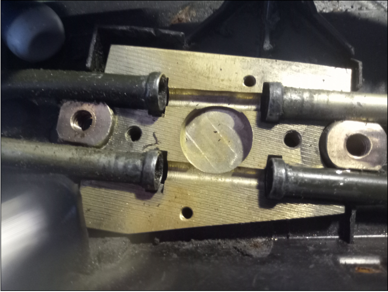

Zum besseren Verständnis und weil ja so gern Fotos gesehen werden,
hier noch das Innenleben in der Version mit Motorhalterung.
Es mag merkwürdig klingen, aber da wünscht man sich schon fast, daß man ein Dach zu(m) reparieren hat.
Ich würde die "Vollprothese" so gerne mal ausprobieren und sie verbauen. Einfach nur so.

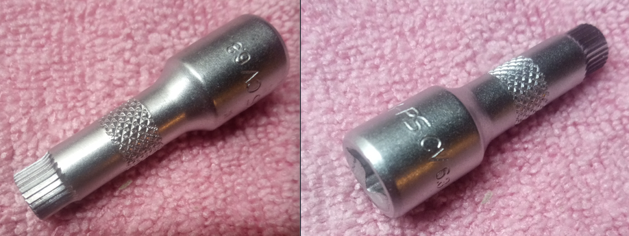

Und weil ich sowieso gerade auf 4-Achsen umgebaut hab:
Insider kennen das Teil schon. Ist recht nützlich beim Einbau
einer geschlossenen Ritzelkammer. Muß man nicht haben
aber Nice to have um das Ritzel auszurichten und die Gängigkeit
zu kontrollieren. Geht aber auch, wenn man den Motor aufsteckt.
Ich finde es aber angenehmer. Ich glaub, ich hatte es noch nicht
vorgestellt. Einfach nur ein Teil für die kleine Knarre mit einer
Ritzelverzahnung. Um auch mal den Kleinkram zu zeigen.
