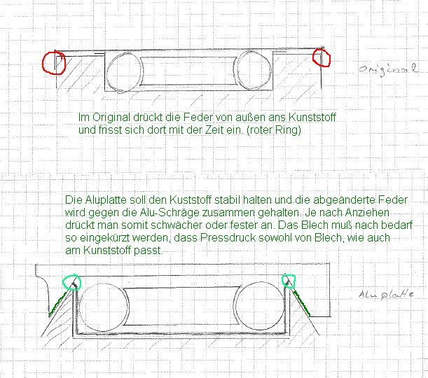

PS: Ich habe mal eine Skizze vom Prinzip der Aluplatte gemacht.
Ist das so verständlich oder muß ich das noch ändern. Natürlich
gehört dann auch noch eine Arbeits-Beschreibung dazu.large.PrinzipAluplatte.jpg.2001f70007ccd4f221362ed6cfa0ab76.jpg
