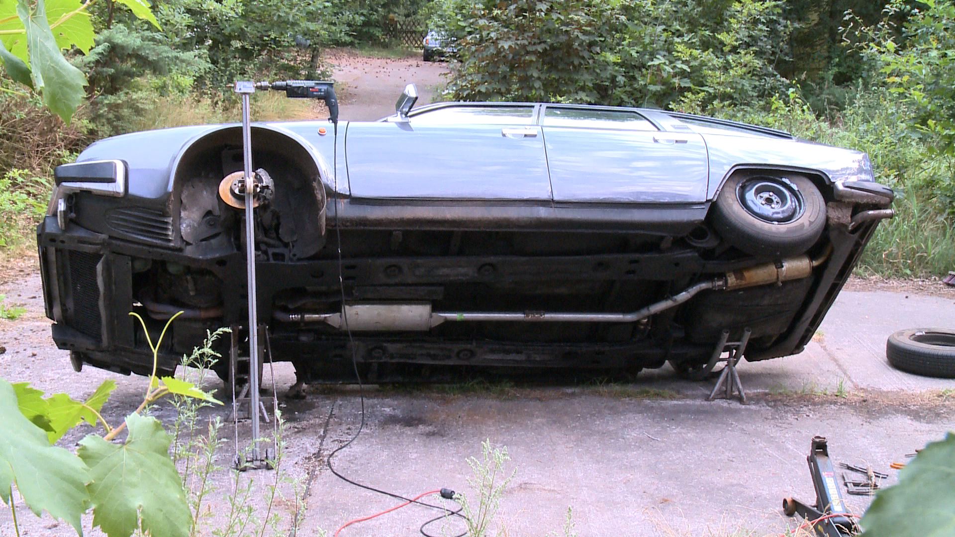

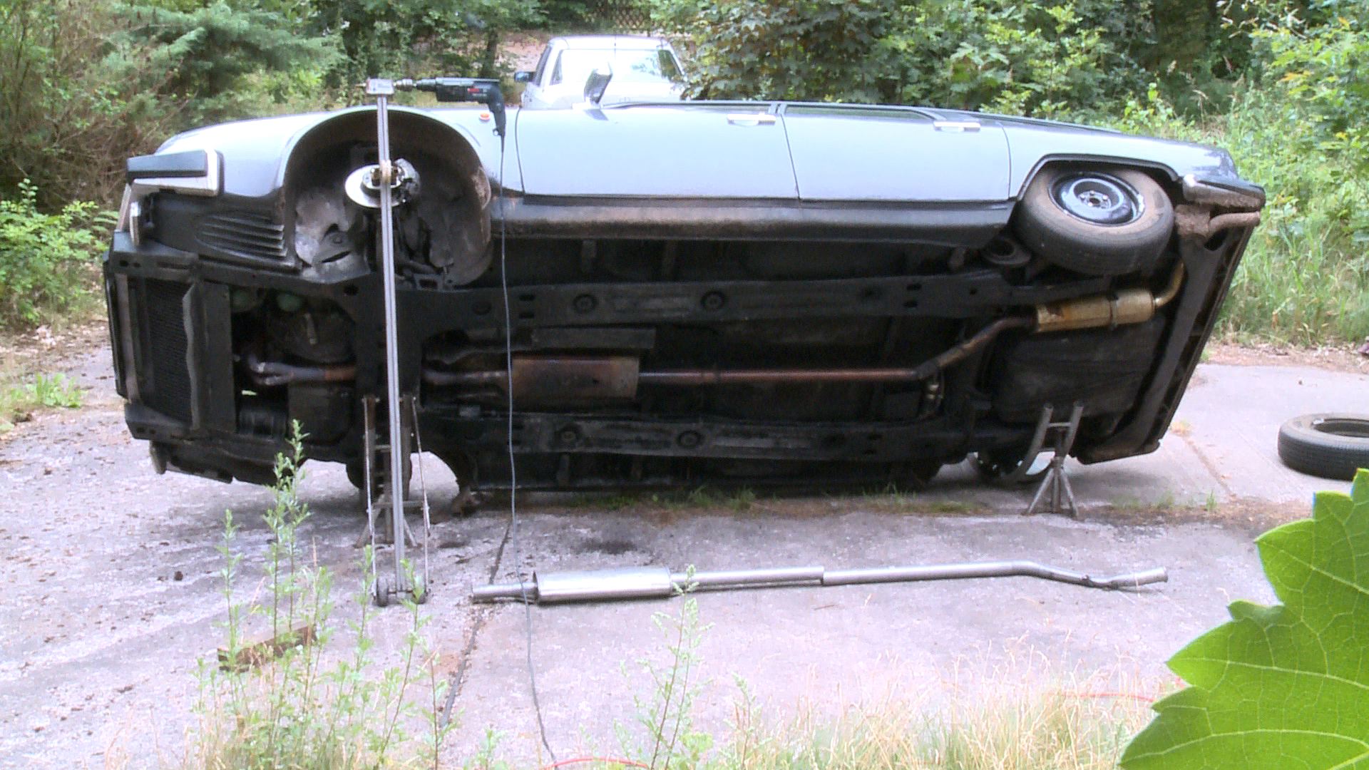

Heißer Wagenheber...
Am 14.8.2020 um 09:21 schrieb AndreasRS:
mit dem Kipp-Wagenheber kann ich das Auto umkippen und muß dann mit mehr unter dem Auto rumkriechen.  Auch können die Arbeiten dann deutlich sicherer ausgeführt werden, man kann auf einem Hocker vor der Auto-Unterseite sitzen. ( aber - es müssen natürlich zusätzlich Böcke untergestellt werden. Auch wichtig: den Tank entleeren den Hydraulik-Öl-Behälter sichern , gegen auslaufendes  Öl und die Batterie ausbauen.) Sicherheit geht vor !
Gruß Hans
vor einer Stunde schrieb sukicx:
Gruß Hans
Wenn man mit viel Aufwand trotzdem unsicher arbeiten möchte :P
vor 7 Minuten schrieb jozzo_:
was ist daran unsicher ?
Es ist unsicherer und ungemütlicher unter dem Auto rumzukriechen und sich einzusauen. Aber es gibt auch Leute die so etwas mögen.
Gruß Hans
Bearbeitet ( von sukicx)
Das ist der schon lange nicht mehr erhältliche "Liqui Kippwagenheber". Ein ziemlich geniales Teil. Auf dem Bild sieht es unsicher aus, weil der CX nicht ganz gekippt ist. Normalerweise wird das Fahrzeug auf fast 90 Grad gelegt.
Ist etwas Aufwand das zu montieren, aber für eine (Teil)Restauration ideal. Wer einmal im stehen, aufrecht und bei bestem Licht einen Unterboden geschweisst hat, der möchte das Ding nicht mehr missen.
Holgi
Bearbeitet ( von Entenholgi)
