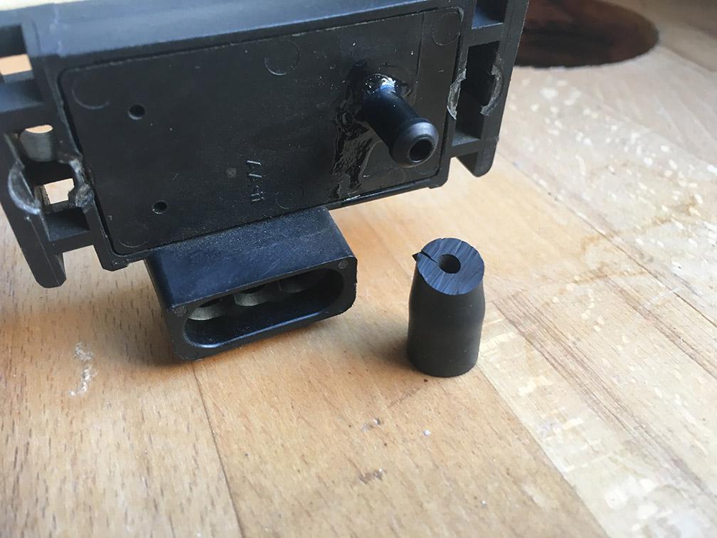

Und siehe da: Schlauchstutzen am MAP-Sensor bündig abgebrochen … steckt im Schlauch, welcher von oben unsichtbar vor der Öffnung rumlungert.

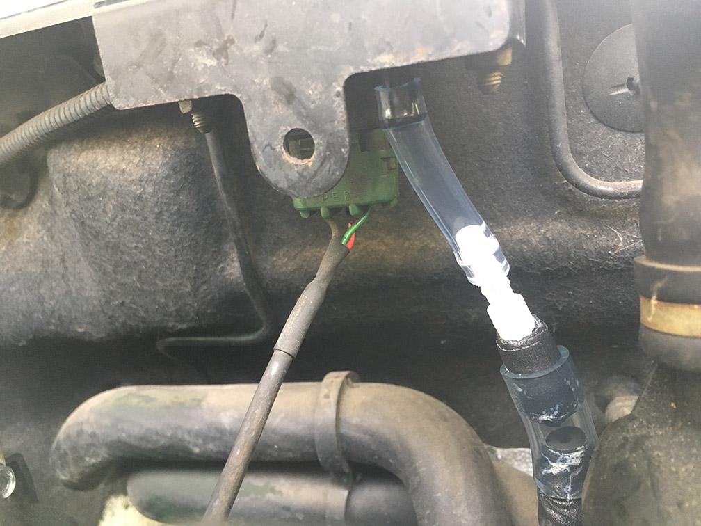

Ich hab dann den Stuten aus dem letzen Schlauchstück (abgeschnitten) operiert und wieder an den Sensor geklebt. Klar, dass auf Dauer eine neuer Sensor her muss, das wird eine Sollbruchstelle bleiben (oder? Ich werde morgen mal mit meine Architekturmodellbauer-Kollegen ein paar Verstärkungs-Stege ankleben). Aber der Schlauch ist das Problem: dieser völlig ausgehärtete Schlauch wird bei diesem Innendurchmesser sich niemals auf den Flansch schieben lassen. Ich habe mir dann aus verschiedenen Schlauchstücken und -verbindern ein provisorisches Übergangsstück gebaut.

In meiner Behelfskonstruktion habe ich daher die Schlauchstücke so kurz wie möglich gehalten.
Und: wo und wie verläuft der Schlauch, wenn er sich in den Bereich der Zylinderköpfe begibt und wo und wie wird er aufgesteckt (ich wollte das heute noch nicht alles freilegen, ohne zu wissen, was da los ist)
Jedenfalls läuft der Motor nun wieder mit niedriger Leerlaufdrehzahl und geht auch nicht mehr aus, wenn in »D« stehend.
Angeklebter Stutzen und der Schlauch, der da eigentlich draufgeschoben werden könnte / sollte – man sieht, dass das nicht geht:
Behelfskonstruktion:

Wegen des ausgehärteten Schlauchs ist da zu viel Hebelwirkung drauf; einer der Übergänge ist gestern noch mal rausgerutscht. Ich hab die ganze Konstruktion erstmal spannungsfrei aufgehängt, statt sie an dem Blech festzuschrauben. Und ich traue auch dem geklebten Flansch nicht auf Dauer. Die eigentliche Öffnung darin hat einen Durchmesser von 0,5mm; da reicht ein Haarriss und der Unterdruck ist perdu.
