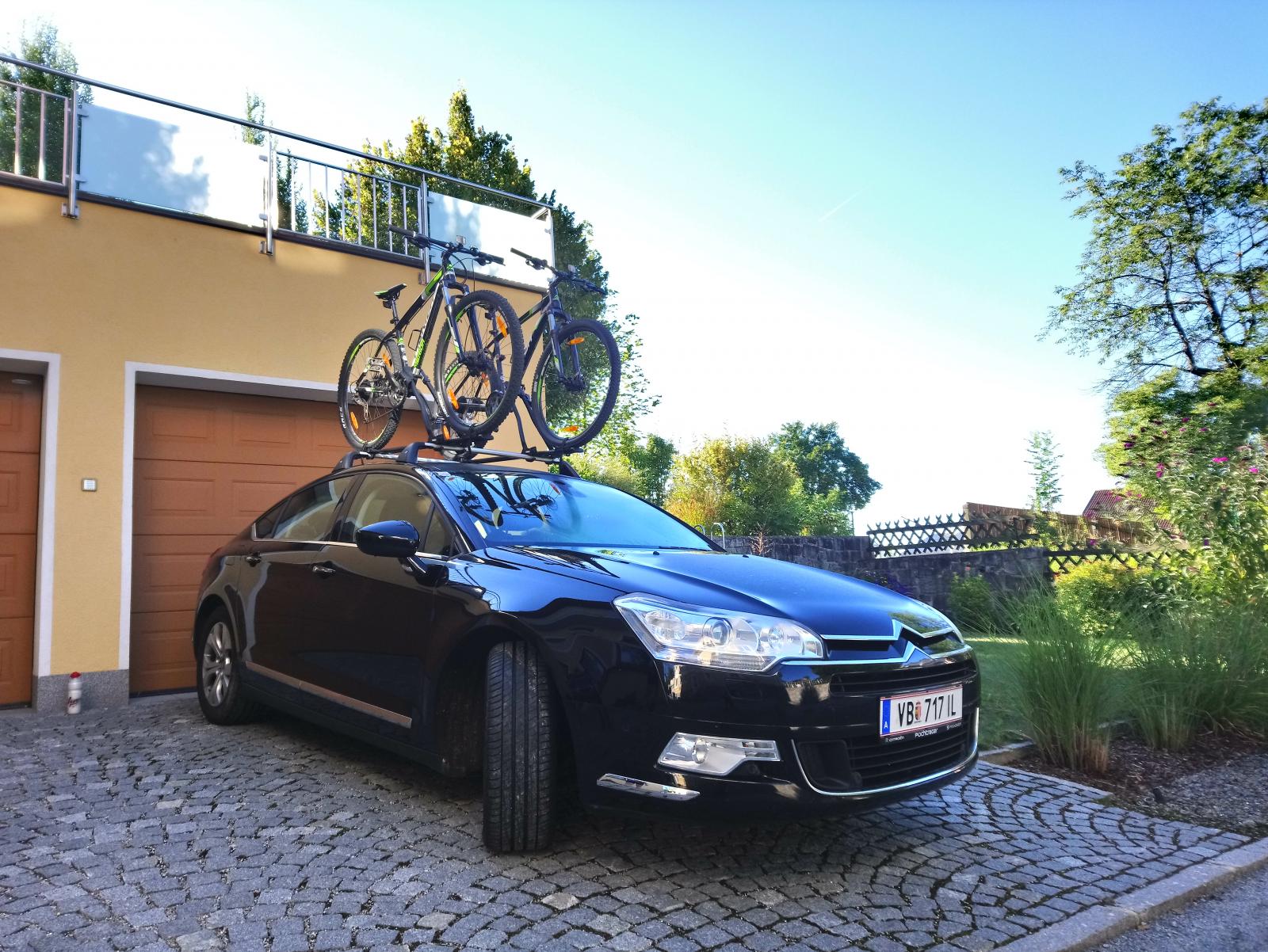

Oder einfach so: ;)
Für jeden Tag auf und ab vielleicht nicht das richtige, aber für einmal in den Urlaub fahren sicher die günstigste Variante. Je nach Schwere des Rades und der eigenen Körpergröße auch alleine problemlos zu stemmen. Zu Zweit gar kein Problem. Die Grundträger können dann auch für Schi, für eine Dachbox, für ein Kajak, für Holzbretter etc. gut genützt werden.

Den großen Post-it: "Achtung Fahrradträger" auf der I-Tafel nicht vergessen ;)
Ich hatte Kollegen, die sind damit in ein Parkhaus :(
