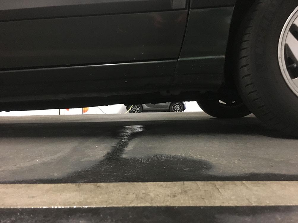

Hier mal am live tropfenden Objekt – das lief doch ganz ordentlich heute; nicht nur tröpfeln. Da sieht man die Höhe, auf der der Schlauch endet.
