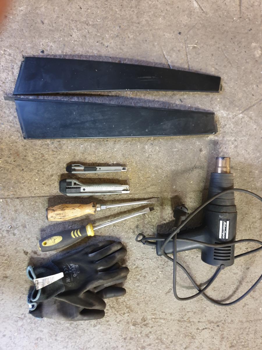

So, wiie angedroht mein Bericht zu den Blechen.
Iich bin also it dem Heißluftfön zur Sache gegangen. Hab gut angewärmt und bin dann mit einem Schraubendreher unter das Blech, um Spannung zu erreichen. Das hat gut funktioniert, so heftig verklebt sind die Bleche nicht, lediglich ein ca. 10 mm breites, doppelseitiges Klebeband hält das Blech am Fensterrahmen.
Im Bild seht ihr, was ich dazu an Werkzeug verwendet habe. Ist kein Hexenwerk, wer also sowas mal tauschen will, wacker ans Werk!
