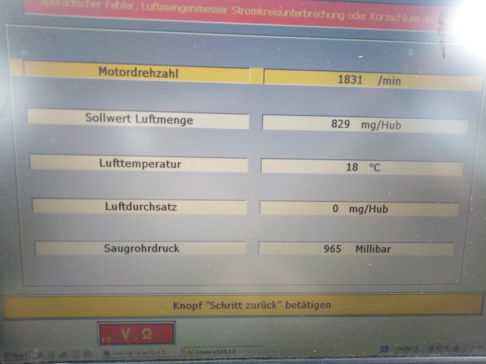

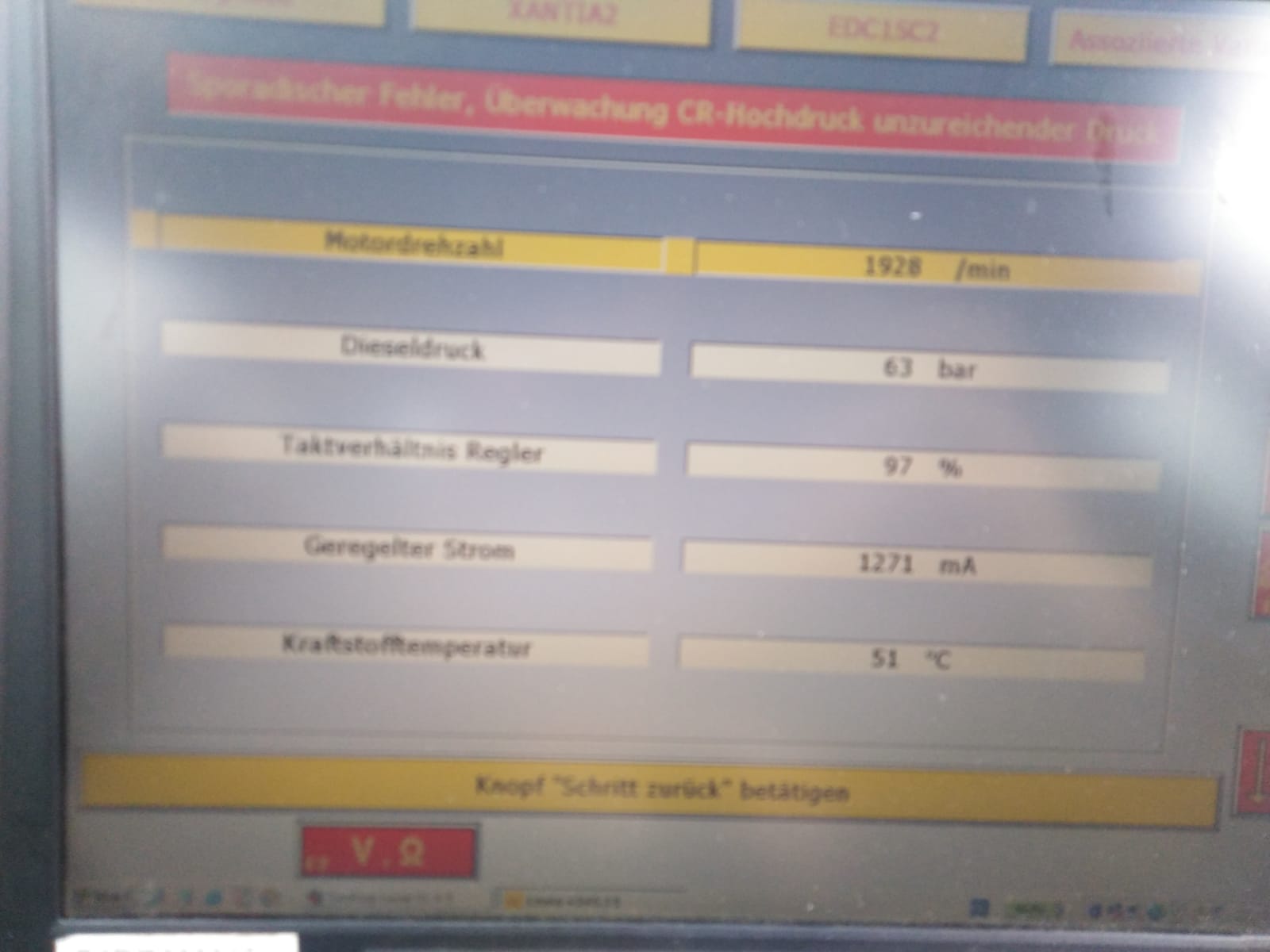

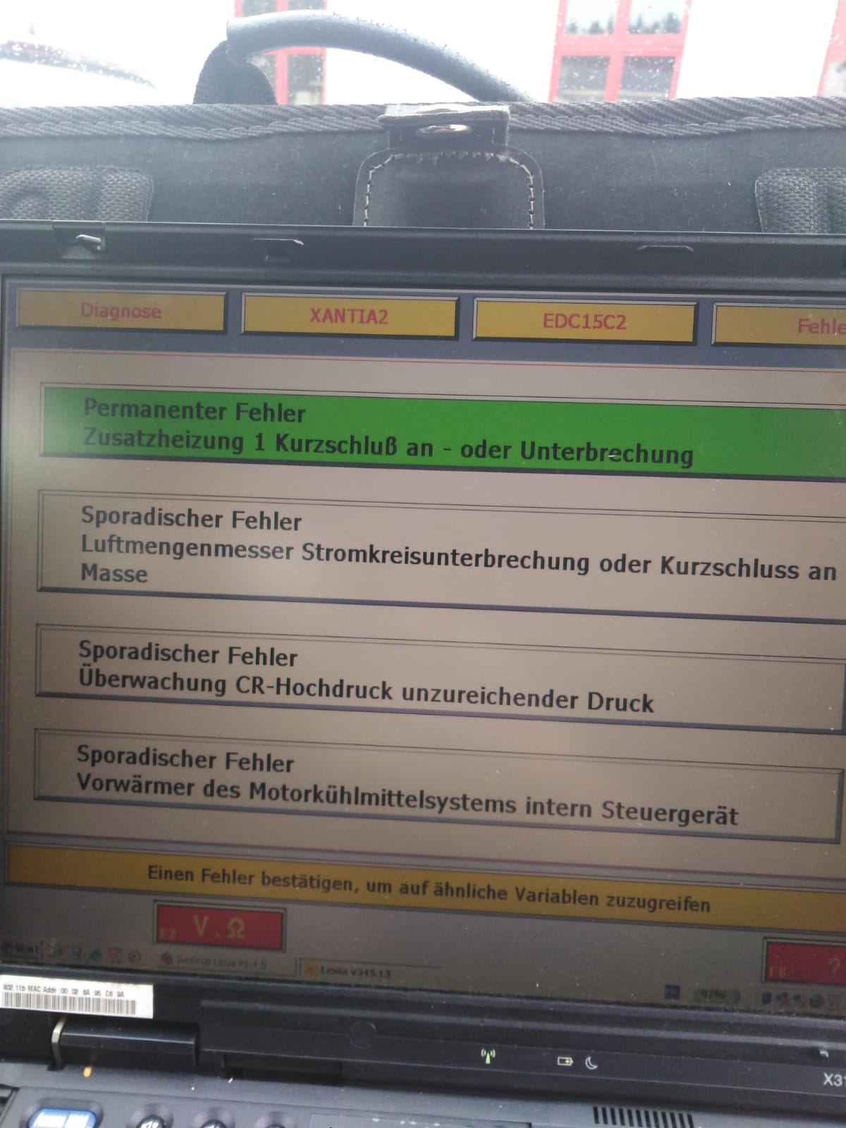

Letzter Auslesevorgang war vergangenen Sonntag, da stand nix drin. Nach dem "Vorfall" am Mittwoch folgendes, was das Auslesen vorhin ergab...
Was meint Ihr?
