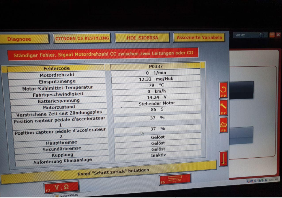

durch diesen Komplettausfall war alles mögliche abgelegt - kein wunder, es erschienen auch allerlei Fehlermeldungen im Display. Ich bezweifle allerdings, dass die Fehler alle was mit dem Ausfall zu tun haben. Vielmehr wird das eine Folge dessen sein. Aber einer der Fehler muss für den Ausfall verantwortlich sein.
Am ehesten würde ich auf den dafür ursächlichen Fehler P1164 Kraftstoffdruck und P0336 Signal Motordrehzahl tippen, die Parameterdaten zeigen aber doch keine anomalie ?

da könnte durchaus was dran sein, denn bei der soeben stattgefunden Fahrt ist er wieder ausgegangen - diesmal aber ohne Ruckler und ist sofort wieder angesprungen.
Das Auslesen ergab wieder P0336 Signal Motordrehzahl 0 1/min. P1351 Vorglührelais hängt damit wohl zusammen, weil auch der Motorzustand mit "abgestellt oder abgestorben" übereinstimmt.large.7.png.f8a602b64ee422017e5b63ce61bc273f.pnglarge.9.png.9ea3704220391b02f8af4f170084cf9c.pnglarge.8.png.1a4e27a2c52fba2ab2a9a41fcaed63f7.png
Dann kauf ich wohl mal den Signalgeber. Muss dieser angelernt werden?
Der Sensor muss nicht angelernt werden.
vor 1 Stunde schrieb BULLFROG:
Nein, bei dem Fehlercode ist zu 99%  mindestens 1 Glühkerze defekt, lässt sich relativ einfach prüfen.

Ich würde mit dem Kurbelwellensensor nicht allzulange warten, Die Entwicklung geht von selten zu gelegentlich, zu häufig und dann zu immer.  Nach letzterem kannst  du  "hoch auf dem gelben Wagen" singen.
der neue Originalsensor ist seit Samstag bestellt und kommt voraussichtlich am 28.12. an. Bis dorthin wird der Wagen nicht/nur in zwingend notwendigen Fällen bewegt.
Ich werde berichten, danke an alle Beteiligten schonmal.
Bei meinem fing es an, das sporadisch mal der Tempomat ausgefallen ist. - das hatte ich garnicht realisiert.
danach kamen ab und zu Ruckler - diese waren so selten 1 bis 2 im halben Jahr so das ich das auch etwas vernachlässigte.
Zum Ende hin kam _der Ruckler_ dann im 14 Tage Rhythmus und irgendwann fuhr ich über eine Kreuzung - Drehzahl und Geschwindigkeit fielen auf Null und die Kiste ging aus - Neustart auf der Kreuzung nur durch Batterie ab und anklemmen möglich.
P0337 war hinterlegt - getauscht und Ruhe.

seit nun einigen Tagen ist der neue Kurbelwellensensor verbaut und scheint zu funktionieren. Bin seither nicht wirklich viel gefahren, aber wenn, dann immer ohne jegliche Auffälligkeiten.
Ich werde das mal weiter beobachten und nach ein paar Tagen nochmal in den Fehlerspeicher schauen.
