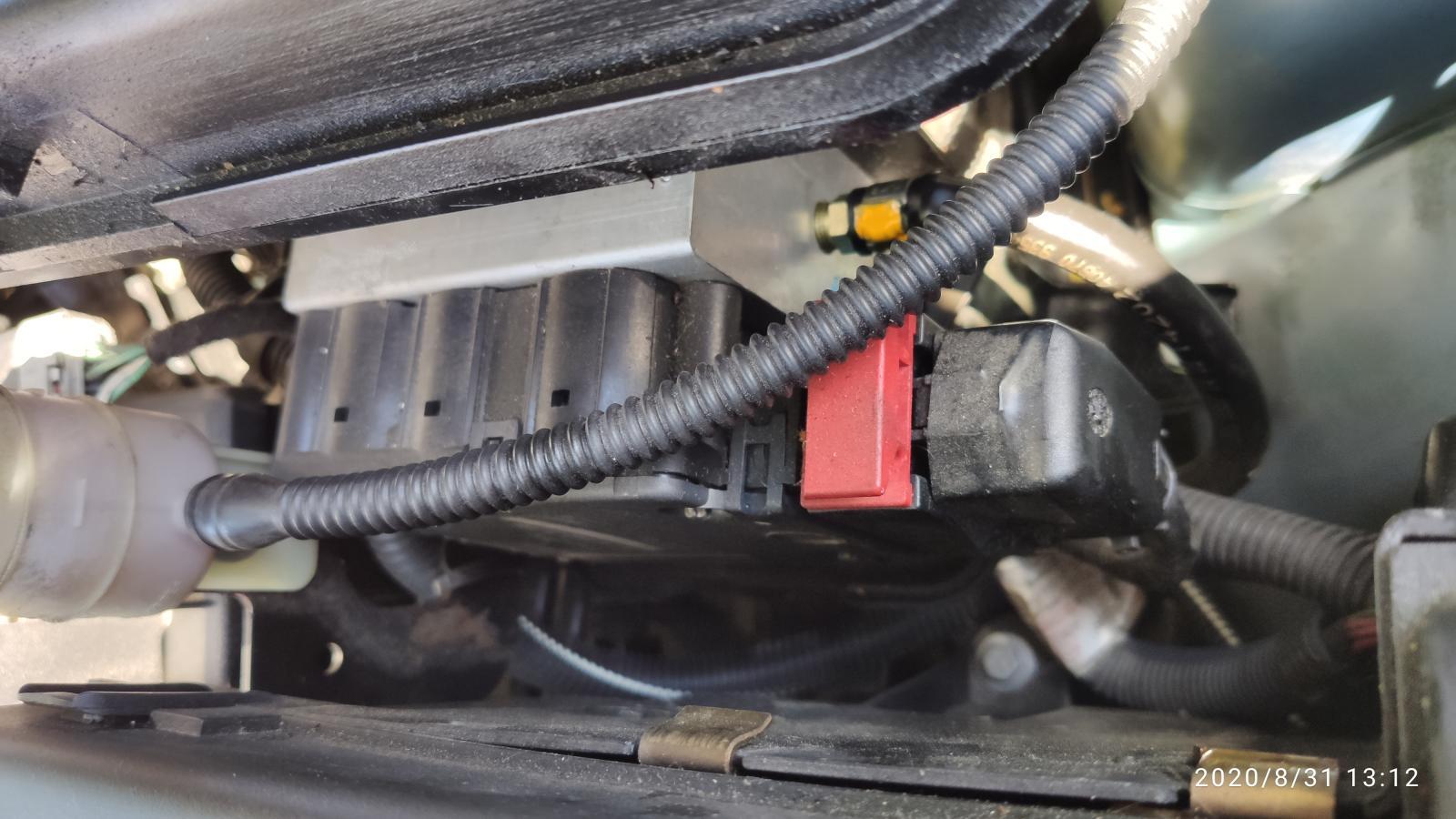

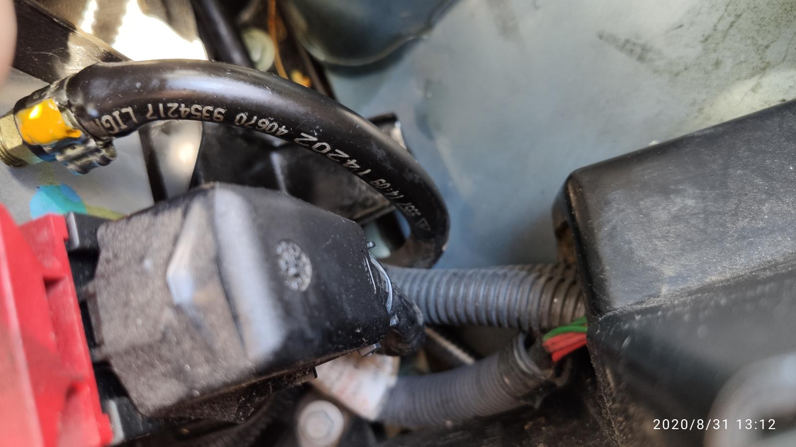

31. August 20206 J. Hallo , ich weiß leider nicht wie ich hier ein Foto hochladen kann, darum versuchen ich es zu erklären, bei meinem Xantia HDi ohne aktivia aber mit abs, unterhalb des Fasses ,von vorne,ich glaube das ,das der Abs plock ist ,ist ein einzelner schwarzer Schlauch mit einer Schelle ,dieser ist bei mir anscheinend undicht (Finger nass und ich suche schon seit Tagen ein kleines fuite was zwar einen riesen Fleck hinterlässt aber nur sehr wenig Flüssigkeit fehlt .) Nun meine Frage,kann ich diesen Schlauch einfach an der beschädigten Stelle, direkt an der Schelle abschneiden und neu aufstecken?oder ist wie Entlüftung der Bremsen irgend etwas zu beachten.vielen Dank
31. August 20206 J. Du kannst das Stück mit einnem Benzinschlauch und Verbinder ohne Entlüften reparieren oder aber das Leitungsbündel erneuern, das gibt es noch...
31. August 20206 J. Hallo, vor 39 Minuten schrieb logicalfusion: Hallo , ich weiß leider nicht wie ich hier ein Foto hochladen kann, vor 39 Minuten schrieb logicalfusion: kann ich diesen Schlauch einfach an der beschädigten Stelle, direkt an der Schelle abschneiden und neu aufstecken? Ja. Wird nicht lange halten. Der Schlauch ist gebrochen, weil er porös und hart ist. vor 9 Minuten schrieb kroack: oder aber das Leitungsbündel erneuern, das gibt es noch... 5270R1. Eine Zange für die Schellen mit drehbaren Backen ist dringend zu empfehlen, weil es am Bremsventil ziemlich eng ist. Zum Beispiel Knipex Clic-Schlauchschellenzange 85 51 180 C. Grüße Andreas Bearbeitet (31. August 20206 J. von AndreasRS)
31. August 20206 J. Ersteller Danke gefunden🙂 Diesen einzelnen Schlauch meine ich, am silbernen Block
31. August 20206 J. Hallo, vor 6 Minuten schrieb logicalfusion: Diesen einzelnen Schlauch meine ich der ist Bestandteil eines kleinen Bündels. 5270R1. Ein Bild gibt es hier: https://www.drxantia.com/index.php/en/vm-category/brake-center-return-hose-detail In dieser Zeichnung das rote Teil rechts oben (5270R1). Grüße Andreas Bearbeitet (31. August 20206 J. von AndreasRS)
31. August 20206 J. vor 3 Minuten schrieb logicalfusion: Diesen einzelnen Schlauch meine ich, am silbernen Block vor 38 Minuten schrieb kroack: Du kannst das Stück mit einnem Benzinschlauch und Verbinder ohne Entlüften reparieren oder aber das Leitungsbündel erneuern, das gibt es noch... Abschneiden und verkürzt draufstecken wird an der Stelle nichts, ich schließe mich kroacks Empfehlung an! Den gleichen Schaden hatte meine Tochter vor ein paar Wochen in Kroatien am XM
31. August 20206 J. vor einer Stunde schrieb logicalfusion: Hallo, im oberen Bild sieht man den Schlauch zweimal, er verläuft im Bogen unter einer Halterung und dann gerade Richtung Spritzwand. Wenn der Schlauch über dieser Halterung verlegt wird dann ist er lang genug um ein oder mehrere Stücke davon Abschneiden zu können. Dann wird das abgeschnittene Mundstück vor der Montage vorsichtig erwärmt. Das kann man so machen, langfristig ist ein neuer Rücklaufschlauch in Verbindung mit einem überholten Bremsventil (neue Gummiteile, neues Teflonteil) sinnvoll. Das ist eine Rücklaufleitung, dort und bei den Bremsen muss nichts entlüftet werden. Grüße Matthias
31. August 20206 J. Hatte ich kürzlich auch. Gekürzt und erwärmt, der Schlauch ist jedesmal beim Draufstecken über die Verdickung am ABS-Anschluss wieder eingerissen. Dreimal.... Als Provisorium hab ich dann einen Verbinder der genau den Innendurchmesser hatte und ein Stück passenden Benzinschlauch gestückelt. Mittlerweile sitzt dort ein Neuteil. Das ist bestimmt besser aber auch bedeutend arbeitsintensiver weil dazu das Fass raus muß. Und mangels Spezialzange sitzt am Bremsventil eine Schraubschelle.
31. August 20206 J. Genau, das Schlauchbündel komplett erneuern, alles andere ist nur eine kurze zeitliche Verschiebung der Reparatur.
