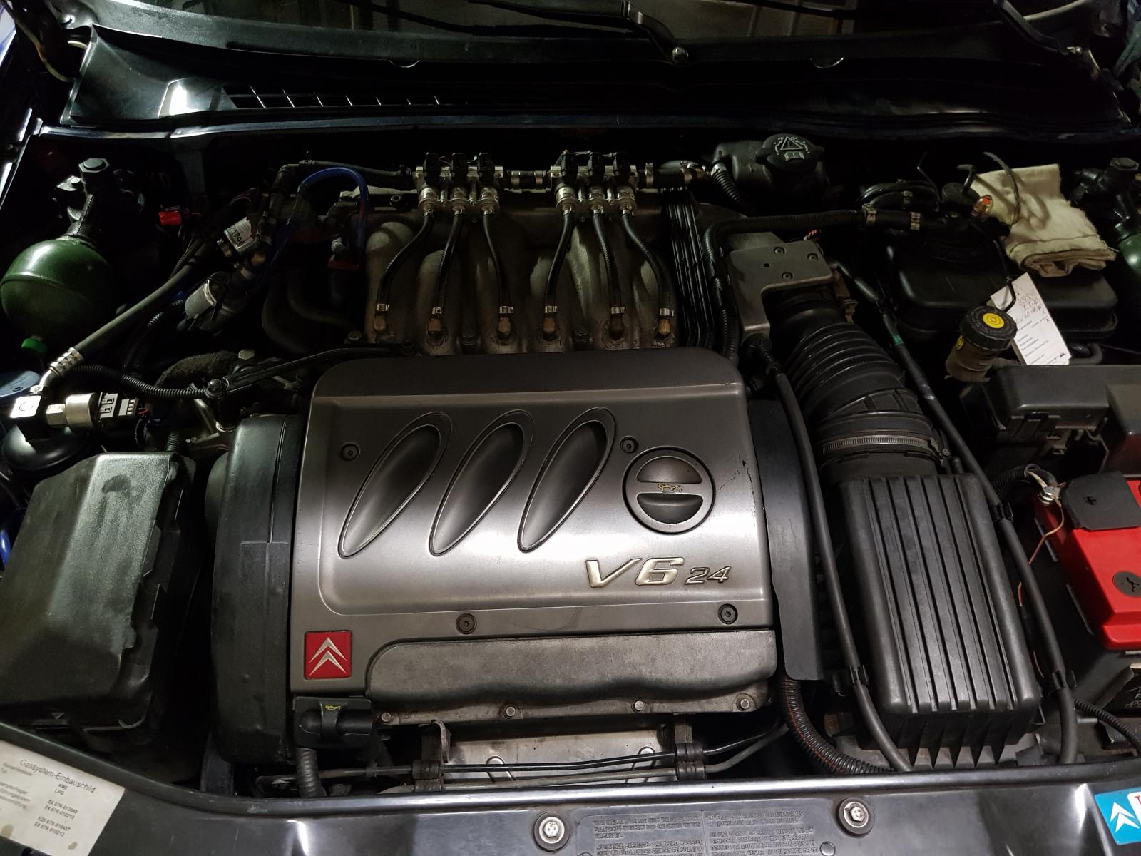

31. August 20206 J. Kann mir jm. weiterhelfen. So langsam hört es bei mir auf. Mein V6 Xantia Break mit Schaltgetriebe hat seit ich das Auto habe schon immer seine launen wenn es um das abrufen von Leistung geht. Ich bekomme das Fahrzeug nicht über 210kmh. Im höheren Drehzahlbereich ca. 4500 nimmt er kein Gas an bzw es geht unheimlich schleppend. Getauscht habe ich vor 2, 5 jahren. Ca 180tkm -Lambdasonde (Bosch) -Benzindruckregler (Bosch) -Zahnriemensatz (Contitech) -alles Filter und Kerzen (Mann und Ngk) -Anfang diesen Jahres -Einspritzdüsen (Bosch) -Zündspule (Bremi) -Verkabelung zwischen Klopfsensor und Steuergerät neu verlegt (geschirmtes Kabel) Die letzten Tage habe ich mal wieder weiter gemacht, anfangs noch das leistungsloch 4000 u/min (scheint erledigt zu sein), dafür vermehrt leistungsverlust im höheren Drehzahlbereich. Erneuert habe ich folgende Sachen -Drosselklappenpotentiometer (Bosch) -neue Kerzen (Ngk) -Ansaugkrümmerdichtung -Klopfsensor (Bosch) -Ot Geber (Valeo) -Zündkabel nach hinten -Kühlmitteltemperaturfühler swag -Neue Benzinpumpneinheit Bosch Seit diesen Arbeiten ist ein Reset des Steuergerätes nicht mehr nötig. Der Xantia kommt von unten kraftvoll in die Gänge. Ich habe heute mal einen leeren Katalysator verbaut, um eine Verstopfung auszuschließen. Leider keine Besserung. Allerdings war der bisherige Katalysator auch schon etwas zerfressen. Also muss da auch etwas neues her. Mir fällt außer einem Tausch des Steuergerätes und nochmal Benzinfilter nichts mehr ein. Sämtlichste Massepunkte und Kontakte habe ich gereinigt. Habt ihr vielleicht paar Tipps wie man weitergehen kann? Ich würde nochmal die Kompression prüfen, ob das sinnvoll ist? Er zieht von unten gut durch. Nochmal die Steuerzeiten prüfen? Ich hab echt keinen Plan mehr. ☹️

31. August 20206 J. War an dem verbauten Steuergerät schonmal jm. dran? Das im Deckel geschriebene Citroen macht mich stutzig. Achso, Fehlerspeicher mit elit keine Störung vorhanden.
