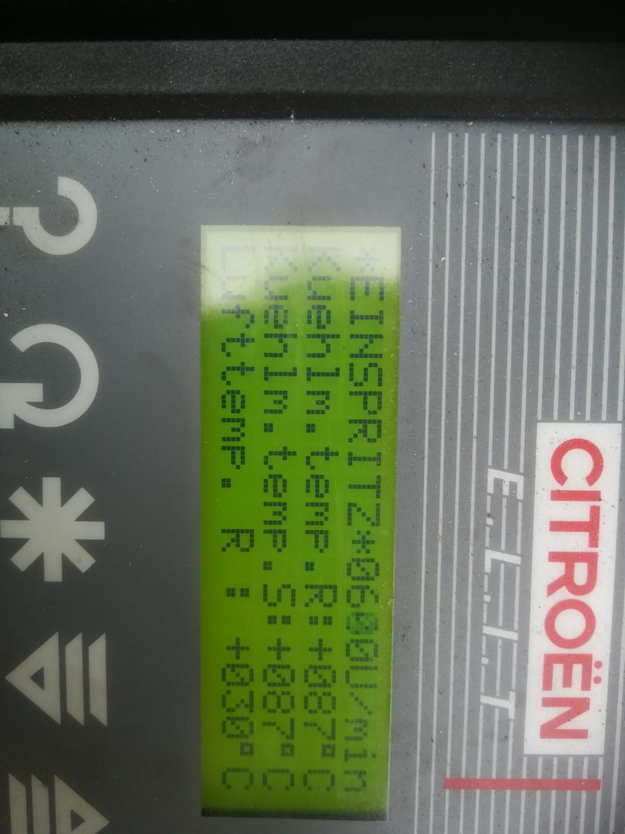

1. September 20206 J. Neues von gerade. Lichtmaschine bringt in jeder Drehzahl ohne große Verbraucher 14,3V. Seilzug Drosselklappe I. O. Ansaugschlauch zum Luftfilter, schöner straffer Zustand, den zieht es nicht zusammen. Später mach ich eine Probefahrt. Ich habe soeben ein nagelneues Steuergerät verbaut. Kraftstofffolter kommt auch neu. Ich bin Gespannt wie er auf der Autobahn läuft. Von unten läuft er sehr kraftvoll los.
1. September 20206 J. Hier noch ein paar Echzeitdaten bei Leerlauf. Ich bitte um Verständnis das ich die Bilder nicht gedreht habe, beim nächsten mal wird das.

1. September 20206 J. Die Werte im Elit sehen komplett ok aus. Was nicht weiter verwundert, da er ja untenrum wohl sehr sauber läuft. Interessant wäre, was passiert wenn zb bei 140 oder mehr im 5. das Gas durchgetreten wird, was dabei der MAP-Sensor sagt (es sollte annähernd Atmosphärendruck anliegen, also um 1000 mBar), wie die Einspritzzeiten sind, ob es eine Vorverstellung der Zündung gibt, was die Sensorwerte sonst so melden. Ich denke, so wäre eine klare Eingrenzung möglich, also Beifahrer schnappen und ab auf die AB. Zur Spannung, die wird wenn man im Menu Einspritzung ist am MSG abgenommen. Alles über 13 Volt ist ein guter Wert. Auch mit knapp über 12 Volt hat man keine Probleme. Das Feature der MP7.0, die Leerlaufdrehzahl bei zu geringer Spannung am MSG anheben zu können, geht nach meiner Erfahrung regelmäßig ins Leere, weil der Grund normalerweise ein schlechter Kontakt ist, den eine Drehzahlanhebung nicht kümmert. Bei über 13 Volt am MSG muß man nicht weiter suchen. Das Steuergerät wurde mal geöffnet, die Inschrift ist nicht ab Werk drin. Evt. wurde hier ein "Chip-Tuning" durchgeführt, und das mit einem anderen Motor, sowas kann derbe Leistungseinbußen verursachen. Vielleicht wurde auch was kaputtgemacht. Bearbeitet (1. September 20206 J. von TorstenX1)
