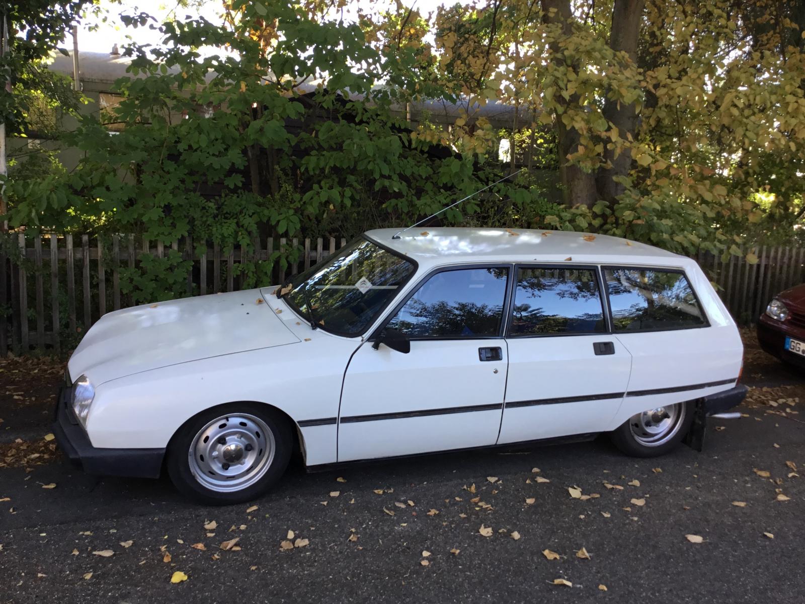

ich suche noch gute vordere Federbeine für meinen GSA Break von 1982 mit der 1130er Maschine. Da ich noch einen Pallas habe, welcher wunderbar federt, empfinde ich sie beim Break doch etwas durchgenudelt. Sie schwingen zwar, aber bei weitem nicht so, wie beim Pallas. Auch über Tipps, wo ich sie sonst beziehen könnte oder woran es evtl. noch liegen könnte, freue ich mich.

Die Federzylinder sind mit Sicherheit nicht das Problem, die werden höchstens mal undicht. Den Fehler würde ich zuerst bei den Kugeln und den Lagerungen der Querlenker suchen.

😃 Danke für den Hinweis.....das dachte ich mir fast. Ich bin so viele GSA in den 80er Jahren gefahren. Da war eigentlich die Mechanik unkaputtbar. Nur Verschleißteile und bei Nockenwelle etc. dann meistens nach Freiburg zum Schrott. Ein neuer Gebrauchter kostete wenige (3-6-) Hundert Mark.
Ich werde dem mal nachgehen.....
Grüße gen Norden
Michael
Hast du für die Kugeln eine besondere Bevorzugung? Einfach GSA-Kugeln bestellen? Ich habe noch 2 neue Komfort für den BX. Nächste Woche ist er sowieso in der Werkstatt, vielleicht haben sie ja Zeit zum Durhgucken. Querlenker sind sicher ausgeschlagen, das merke ich beim Fahren.

Diese Kugeln sind komplett falsch, unbedingt Serienkugeln nehmen.
Ein GSA federt schon serienmäßig deutlich besser als ein BX mit Komfortkugeln.

Danke für die Rückmeldungen! Da der GSA Break eh Saison hat, wird in den Wintermonaten wie geplant die vordere Mechanik restauriert und überholt. Danach dann neue GSA-Kugeln. 🙃

na.....da seid ihr aber fleißig am diskutieren. Also: Der GSA ist vorne nach kompletter Überprüfung des Fahrwerks und er Aufhängung in sehr gutem Zustand. Das heißt, Kugeln für den GSA vorne bestellt und mal schauen, wie es dann wird. Nach dem WE weiß ich mehr.
