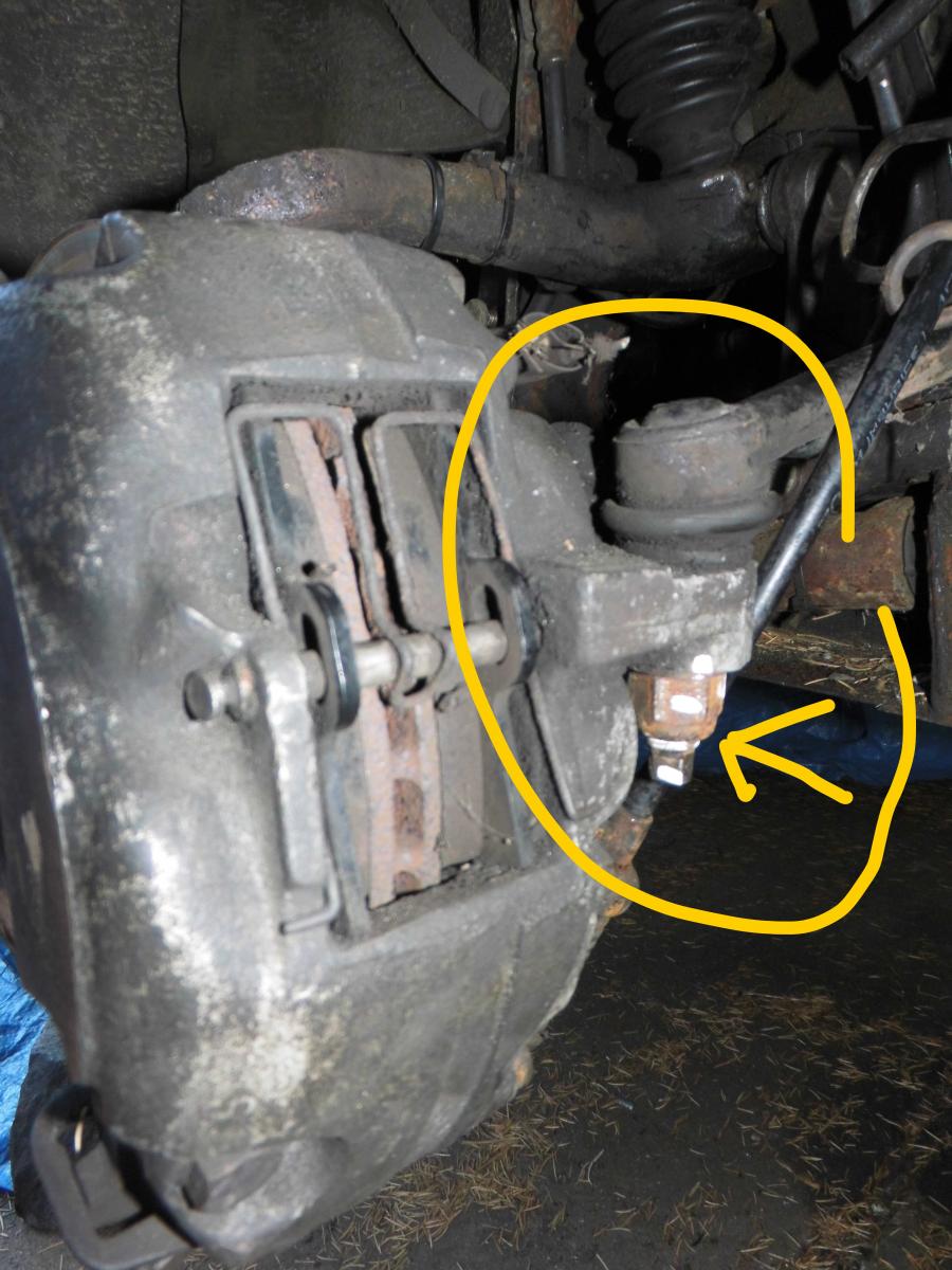

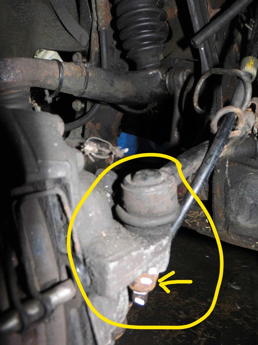

21. September 20206 J. Hallo CX`ler. Nachdem ich die Motoreinheit schon erfolgreich an die Frischluft gesetzt , wollte ich das Lenkgetriebe ausbauen. Beim Ausbau der Antriebswelle , hatte ich die Mutter des unteren Kugelbolzen und den Kugelbolzen selbst ( mit geeigneten Abzieher ) gut lösen können. Beim Lenkgetriebe muß ja der obere Kugelbolzen gelöst werden. Dafür ist ja wohl kein spezielles Werkzeug nötig. Trotz allem bekomme ich diese 21èr Mutter nicht gelöst bei diesem oberen Kugelbolzen. Am Ende des Gewindes vom Kugelbolzen ist ja noch ein Art Zapfen . Ich stell mich wohl heute mal an, aber wie löst ihr die Mutter dort? Könnte mir jemand auf die Sprünge helfen --- ja ist mir unangenehm !!!!! Danke

21. September 20206 J. Ersteller Hallo Manson, danke für deine Antwort, das Objekt der Begierde steckt im 2èr Gti Turbo. Die Schwierigkeit ist den Zapfen nicht zu vergurken, ich hatte gehofft es gibt eine bessere Lösung Gruß

21. September 20206 J. Ersteller Der Kugelbolzen der Spurstange hat ja auch so ein Zapfen , von daher wahrscheinlich gleiche Art des Lösens .

21. September 20206 J. vor 7 Minuten schrieb sylvester: Der Kugelbolzen der Spurstange hat ja auch so ein Zapfen , von daher wahrscheinlich gleiche Art des Lösens . Stimmt, jetzt wo du es schreibst, der ist glaub ich auch nicht konisch. Lösen erstmal kurz mit Schlagschrauber.
21. September 20206 J. vor 1 Stunde schrieb sylvester: wollte ich das Lenkgetriebe ausbauen. Dafür musst du doch nicht den oberen Kugelbolzen ausbauen. Wenn der kein Spiel hat und getauscht werden muss, lass ihn bitte dort wo er ist. Ansonsten: Um die Mutter zu lösen, bemüht der versierte Schrauber den Schlagschrauber, per Hand sonst eine üble Quälerei. Ist der Kugelbolzen gut und soll trotzdem der obere Tragarm raus (z.B. bei Schlachtung): Antriebswelle raus, Kugelbolzen unten wieder zusammen, Hydraulik im Höchsstellung. dann ist genugend pressdruck auf dem Bolzen, sodass die Mutter sich problemlos mit dem Schlagschrauber entfernen lässt und ein Mitdrehen des Bolzens verhindert.

21. September 20206 J. vor 9 Minuten schrieb sylvester: Na, dann doch mit Zange oder ähnlichem . Auch hier hilft der Kraftvolle Schlagschrauber. Gewinde, was raus schaut vorher reinigen plus wd 40. Sollte sich die Achse des Bolzens mitdrehen: Mit Montiereisen über Hebel Druck auf die Spurstange geben. Mit 8er oder 10er Maulschlüssel als Konter lösen geht auch, die Gabelschlüssel sollten aber gute Qualität sein, den ihre Grenzen werden getestet. Ein gute kleine Festellzange geht auch, muss aber brutal fest eingestellt werden, da sonst die Flächen am Ende schnell rund sind.
21. September 20206 J. vor 10 Minuten schrieb sylvester: Lenkgetriebe mit den Spurstangen. Ahhhh. Dann lass uns bitte in Zukunft von der Spurstange außen oder dem Spurstangenkopf außen reden. Die Ausführungen zum "oberen Kugelbolzen" bzw. des oberen Traggelenks sind zumindest für die weitere Zerlegung dienlich, Ansonsten gilt mein Vorpost. Ohne Schlagschrauber erst mal mit 21er Ringschlüssel oder besser langer Sechskantnuss notfalls mit Rohr lösen bis sich der Bolzen mitdreht. Dann wie beschrieben weiter. Nicht mit Zange oder Gabelschlüssel . Wenn rundgelutscht - dann Ende Bearbeitet (21. September 20206 J. von Frank (F))

21. September 20206 J. Ersteller vor 22 Minuten schrieb Frank (F): Nicht mit Zange oder Gabelschlüssel . Wenn rundgelutscht - dann Ende Da hatte ich auch so meine Befürchtung- sehr gute routinierte Schrauber bekommen es damit bestimmt gelöst. Zähle mich nicht dazu. Deshalb Nummer sicher.
21. September 20206 J. vor 39 Minuten schrieb sylvester: sehr gute routinierte Schrauber bekommen es damit bestimmt gelöst. Selbige werden nicht zu diesen Werkzeugen greifen - es sei denn, es ist gerade nichts anderes da......bei Panne in der Pampa oder so...😉 Manchmal geht alles leicht auseinander oder es ist brutal fest bzw. es ist ein sehr hohes Losbrechmoment zu überwinden. Letztlich bleibt manchmal nur Erwärmen mit dem Brenner oder das Bauteil "aufgeben" und die Flex zum Einsatz bringen. Bearbeitet (21. September 20206 J. von Frank (F))
