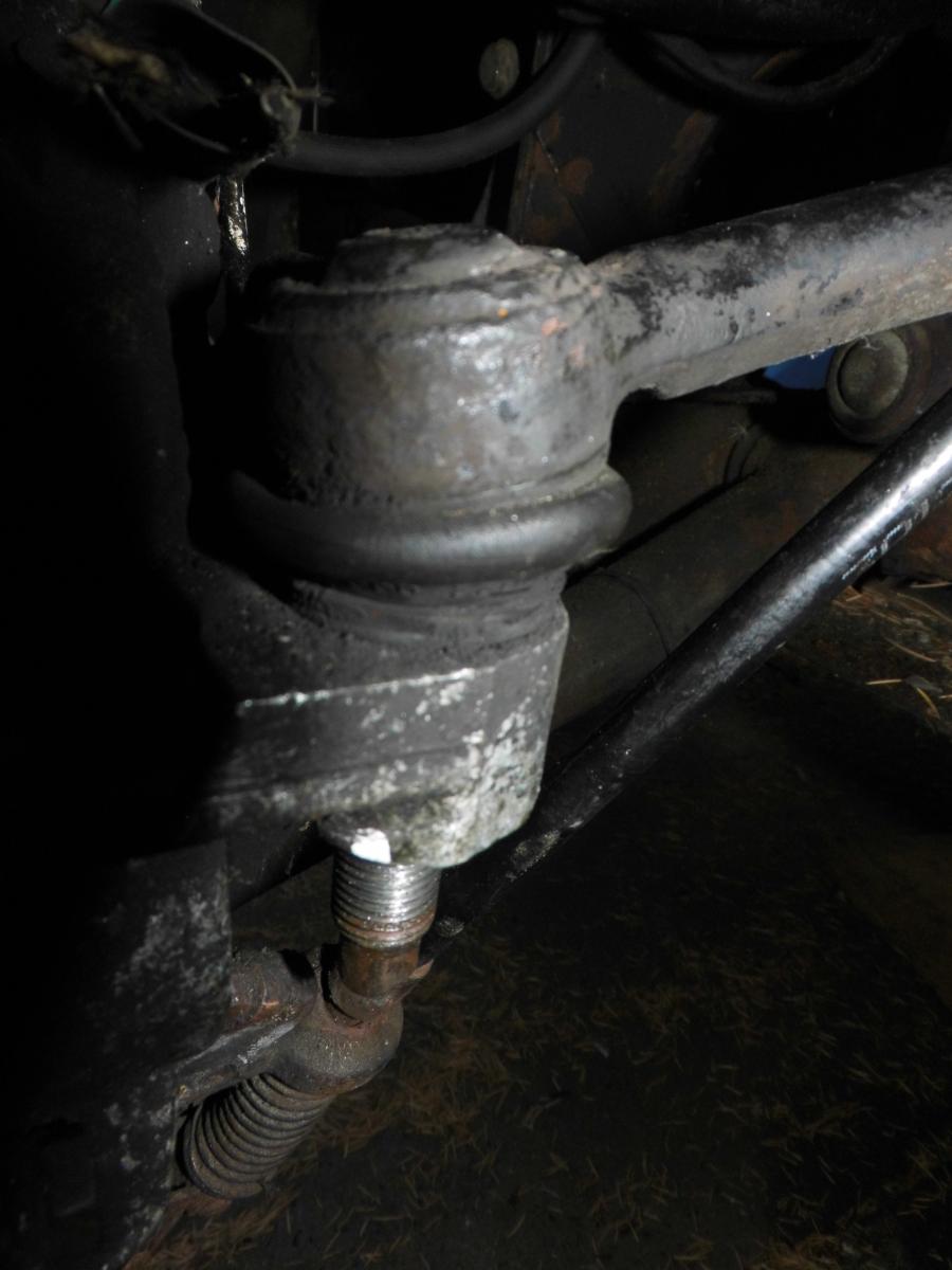

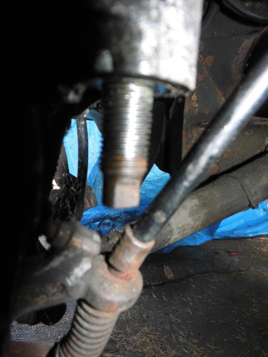

21. September 20206 J. Also ich müsste mich schon stark täuschen aber ich meine immer noch das in dem Aluachsschenkel kein Konus vorhanden ist wo man durch Druck die Bolzen blockieren könnte. Zur Not könnte man auf den Stummel unter dem Gewinde eine M8 Schraube anschweissen und nach getaner Arbeit wieder abflexen. Die Erhitzung bringt das Plastik der selbstsichernden Muttern zum schmelzen und generell ist Wärme gut damit sich Muttern besser lösen. Bearbeitet (21. September 20206 J. von Manson)
21. September 20206 J. vor 6 Minuten schrieb Manson: kein Konus vorhanden Da hast du recht, der Spurstangenkopf hat keinen Konus, sondern ist gerade. Dennoch kann man mit ordentlich Druck nahe/auf dem Kugelgehäuse und damit auf die Kugelpfanne verhindern, dass sich die Kugel samt Bolzen mitdreht.
21. September 20206 J. Alu ist ein Weiches Material, damit riskiert man u.U. das sich was verdrückt oder verzieht. Die Aluachsschenkel mit dem integrierten halben Bremssattel sind eine Eigenheit der CX die ich so an noch keinem anderen Auto gesehen habe, deshalb sind auch die Vorgehensweisen wie bei Stahl nicht anwendbar und ich behaupte mal wenn man das Gewinde unten nicht mit einem Schlüssel oder einer Zange halten kann dann wird das auch mitdrehen wenn man auf den Spurstangenkopf drückt. Druck auf die Hydraulick nützt übrigens bei dem oberen Traggelenk auch nix wenn das Rad ab ist weil die Gummianschläge sich ja am oberen Querlenker befinden Das Alu erklärt übrigens auch warum die Verschraubungen der Spurstangen am Achsschenkel so überdimensioniert erscheinen, bei Stahl reichen da 10er oder 12er Gewinde. Da reduziert die größere Oberfläche den Druck aufs Alu, zumindest hat mir das Anno 1988 ein Citroenmeister so erklärt ...und ist auch logisch nachvollziehbar, genauso wie der fehlende Konus. Nebeneffekt man konnte eine relativ große Aufnahme für einen Schlüssel zum gegenhalten schaffen, nicht so ein Spielzeug wie bei den Koppelstangen vom XM mit den Innensechskant im M10er Gewinde. Da sind mir schon Bits abgebrochen oder der Sechskant wurde rund was deutlich häufiger und fast immer passiert wenn man die nach einigen Jahren ausbauen will. Das die vermutlich immer noch ersten Spurstangen nach über 30 Jahren ausgebaut werden sollen wurde bei der Konstruktion vermutlich nicht berücksichtigt, wie gesagt, ich hatte noch keinen einzigen Defekt an den Achsgelenken am CX, selbst nicht nach weit über 300000km und extremer Fahrweise Bearbeitet (21. September 20206 J. von Manson)

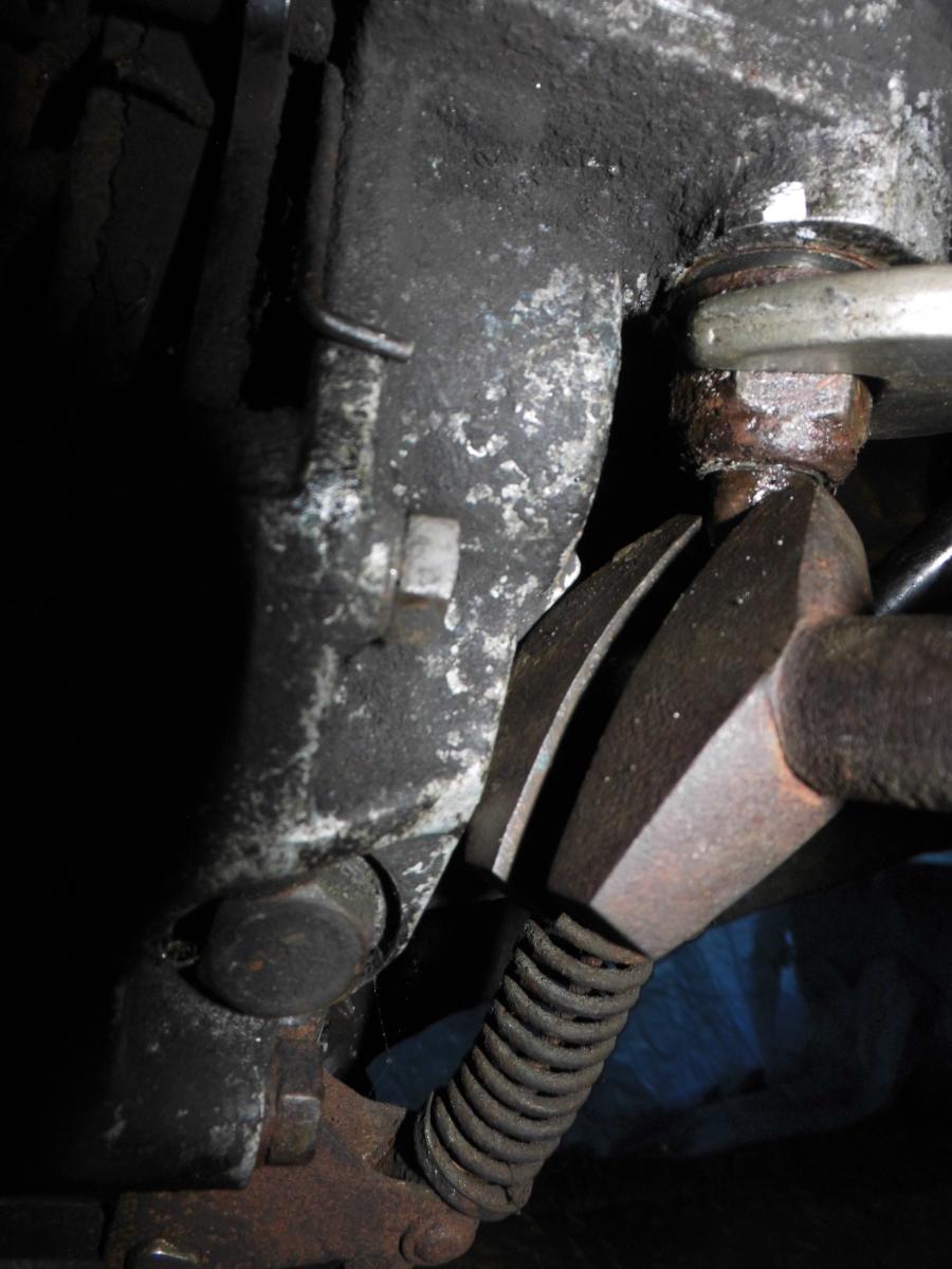

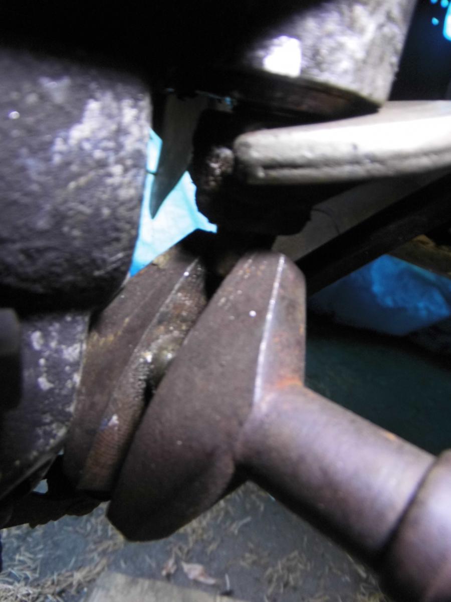

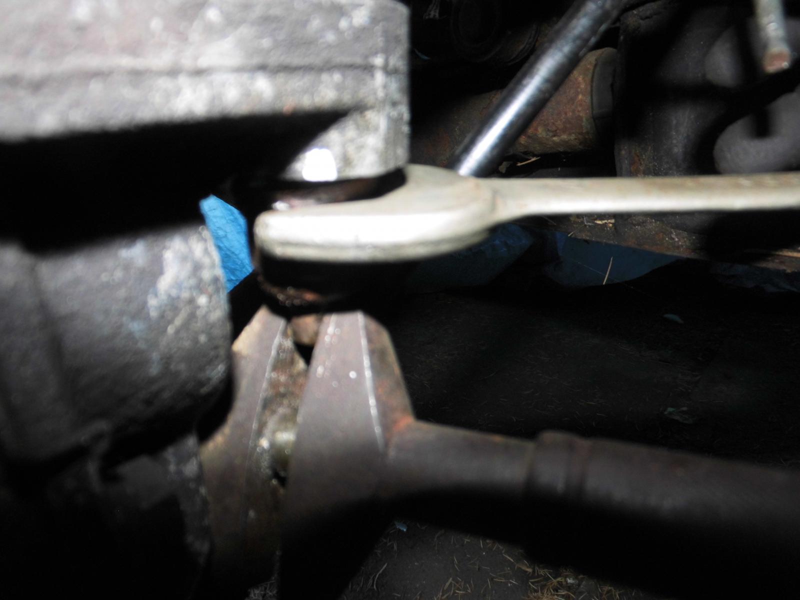

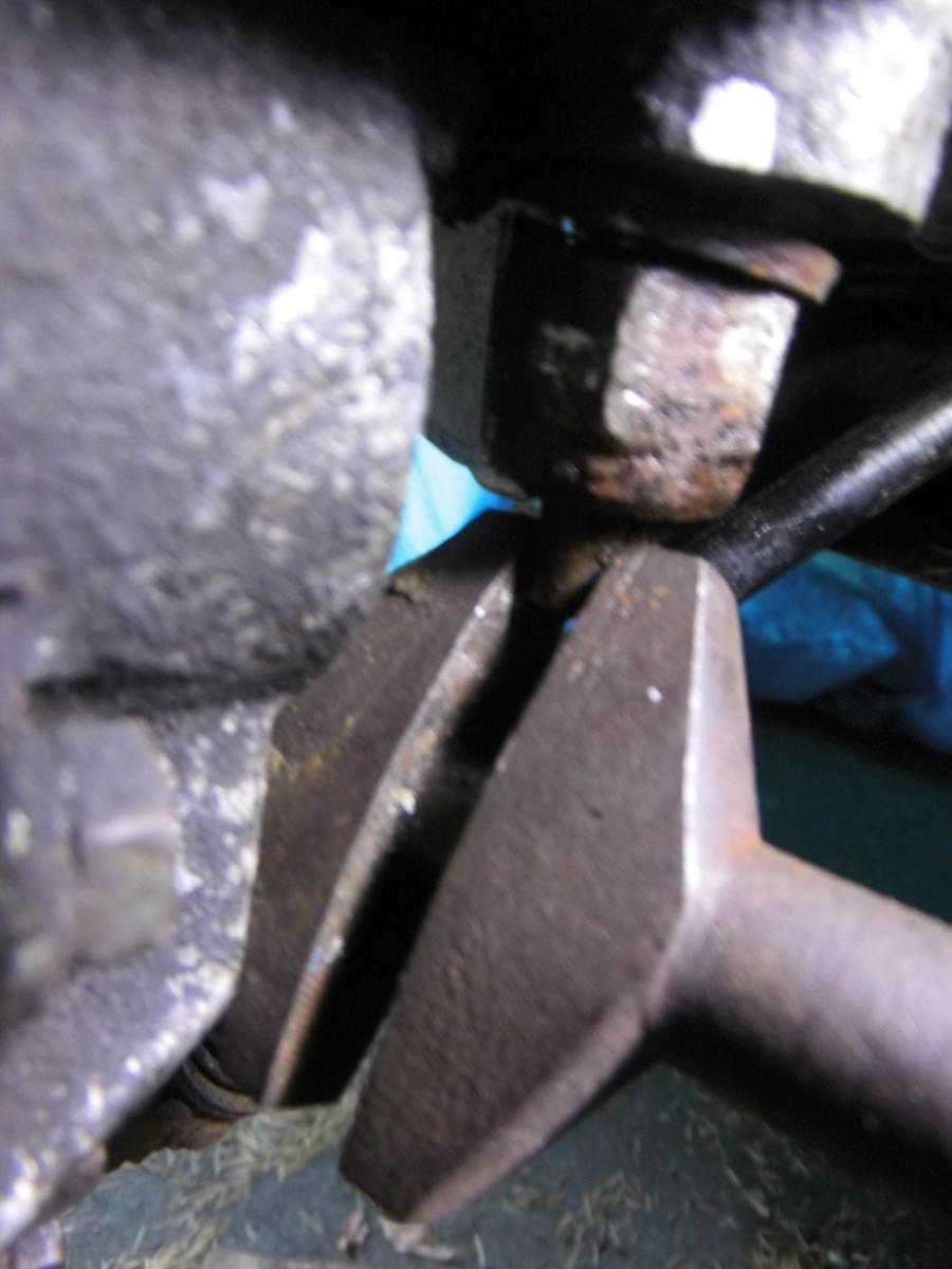

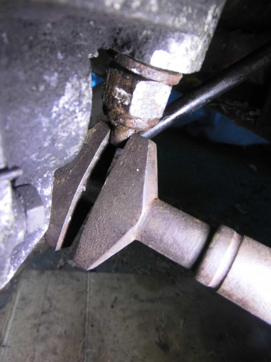

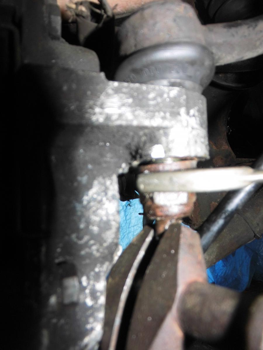

23. September 20206 J. Ersteller So, die Mutter des Spurstangenkopfes Fahrerseite habe ich heute nach gestriger nochmal WD 40 Dusche /einwirken lassen , ohne Kollateralschaden lösen können. Die Mutter ging anfangs noch etwas schwer, den Zapfen unten habe ich mit einem Franzosen gegen das Mitdrehen blockiert. Ich hatte immer nach einer halben Drehung vorsichtshalber kontrolliert , ob sich nicht das Gewinde nicht doch mit dreht . Nach kurzer Zeit gab die Mutter dann nach und ich konnte diese ganz einfach vom Gewinde drehen. Der Spurstangenkopf ist heile geblieben. Die Beifahrerseite wollte noch nicht, da habe ich jetzt nochmals WD 40 Dusche angewendet- morgen mal sehen.
23. September 20206 J. vor 28 Minuten schrieb sylvester: Die Beifahrerseite wollte noch nicht, da habe ich jetzt nochmals WD 40 Dusche angewendet- morgen mal sehen. Statt WD 40 je 50% Aceton und ATF Öl,deutlich bessere Wirkung. Gruß
24. September 20206 J. Ersteller Mutter vom zweiten Spurstangenkopf auch gelöst. Bei dem auf der Fahrerseite ging es mehr als bescheiden. Mutter mußte ich mit Mutternsprenger und einem Meisel lösen. Keine schöne Sache , aber geschafft. An Alle hier , die mit Rat und Tipps geholfen haben , ein großes Dankeschön. Gruß Sylvester
