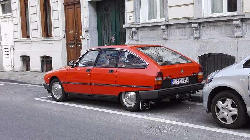

30. September 20206 J. jetzt noch die richtigen Radkappen drauf und dann ist das ein sehr schöner GSA Pallas
30. September 20206 J. Ersteller vor 31 Minuten schrieb AStrunk: jetzt noch die richtigen Radkappen drauf und dann ist das ein sehr schöner GSA Pallas Sind das die falschen ??? Woran erkennt man das?
30. September 20206 J. Ersteller vor 3 Stunden schrieb bx-basis: Hmmmm, die GS/A meines Vaters bekamen ihr Leben lang das billige 15W40 dass Deutschlands dienstältester Discounter damals noch anbot. Der GSA hatte damit am Ende knappe 190tkm auf dem Tacho, kann so falsch nicht gewesen sein... Hallo bx-basis, Danke für Deine kritischen Einwürfe. Sie regen dazu an, Dinge zu hinterfragen und mich eingehender über das jeweilige Thema zu informieren (bin ja technisch weniger als halbgebildet und gebe auf diesem Gebiet nur wieder, was mir durch Literatur oder Expertenrat einigermassen gesichert scheint.) Alle Auskenner in meinem Umfeld sagen, daß modernes Allzwecköl Gift für den GS-Motor wäre und daß die festgestellten Verkokungen auf den Kolben genau davon kommen können. Offenbar wurden zeitgenössische Motoröle in anderer Zusammensetzung produziert als heutige? Das könnte erklären, warum der GSA Deiner Eltern so gut mit dem billigen Discontöl der damaligen Zeit zurechtkam. Eine weitere, denkbare Erklärung könnte sein, daß man diese Verkokungen im Normalbetrieb nicht bemerkt? Während der ausgiebigen Probefahrt vor dem Kauf war mir auch nichts aufgefallen - im Gegenteil, ich war beeindruckt von Durchzug und Laufkultur. Alles nur Hypothesen eines interessierten Laien - für eine definitive Auskunft von berufener Seite wäre ich dankbar. Bearbeitet (30. September 20206 J. von Der Schwedenkönig)
30. September 20206 J. vor 22 Minuten schrieb Der Schwedenkönig: Sind das die falschen ??? Woran erkennt man das? Sie sind aus Inox
30. September 20206 J. Ersteller Ich wusste nicht, daß es die auch aus einem anderen Material gibt und finde dazu auch keine Infos im Netz. Kann diesbzgl. irgendjemand mit Infos aushelfen? Bearbeitet (30. September 20206 J. von Der Schwedenkönig)
30. September 20206 J. Ich meine auch, dass die Inox-Radkappen des GSA irgendwann durch Kunststoffteile ersetzt wurden. Von letzteren muss es auch noch unterschiedliche Farbvarianten gegeben haben je nach Ausstattungsvariante, zumindest ist das vage so in meiner Erinnerung. Ich muss mal nachsehen, ob ich die Seite noch finde, von der ich diese Information habe. Übrigens, sehr schöner und unterhaltsamer Restaurationsbericht! Ich bin schon etwas neidisch, dass du GSA fährst, während die Restauration meines GS im Moment eher hinten auf meiner Prioritätenliste rangiert.
30. September 20206 J. Waren 81 denn schon die Kunststoffradblenden ab Werk drauf? Mag sein. Schöner finde ich die aus Inox, zudem halten die auch solide an der Felge.
30. September 20206 J. Ersteller 9. DAS RADKAPPENDILEMMA Vielleicht beziehen sich AStrunk und Jozzo darauf, daß es sich um einen DDR-Pallas handelt, der laut Unterlagen tatsächlich mit diesen Kunststoffradblenden ausliefert worden sein dürfte: Offengestanden passen die Plastikabdeckungen für meinen Geschmack ohnehin besser zum Plastik-GS als die Inoxscheiben. Könnte man natürlich zwecks absoluter Authentizität und Originalität umrüsten - andrerseits wurden GSA Pallas in anderen Ländern, unter anderem in meinem, durchaus mit Inox ausgeliefert. Ich werde auf jeden Fall solche Plastikabdeckungen erwerben, falls sich die Gelegenheit dazu ergibt. Dann stehen mir beide Varianten offen. Bearbeitet (17. November 20206 J. von Der Schwedenkönig)
30. September 20206 J. vor 1 Stunde schrieb Der Schwedenkönig: Vielleicht beziehen sich AStrunk und Jozzo darauf, daß es sich um einen DDR-Pallas handelt, der laut Unterlagen tatsächlich mit diesen Kunststoffradblenden ausliefert worden sein dürfte: Sonderwünsche der DDR sind mir egal. Ich bezieh mich auf Citroen
30. September 20206 J. Ersteller Hallo Jozzo, Die sehen tatsächlich anders aus als meine, danke für den Hinweis! Und die sind tatsächlich nicht aus Inox? Sondern? Das erleichtert mir die Entscheidung für die Plastikkappen: Wenn schon ändern, dann gleich auf ganz original, "matching numbers". Bin gespannt, ob man die noch als NOS bekommt, oder wenigstens in schönem, gebrauchten Zustand.
30. September 20206 J. vor 13 Minuten schrieb Der Schwedenkönig: Bin gespannt, ob man die noch als NOS bekommt, oder wenigstens in schönem, gebrauchten Zustand. Ersteres wohl nein, letzteres eher schwierig.
30. September 20206 J. Das sind NOS, aber trotzdem falsch, da GS nicht GSA? Radkappe GS Pallas Serie II inox ab 7/1977- / new old stock http://www.franzoesische-klassiker-shop.de/epages/63117739.sf/de_DE/?ObjectPath=/Shops/63117739/Products/9101-02 Radkappe GSA Pallas INOX, gebraucht http://www.franzoesische-klassiker-shop.de/epages/63117739.sf/de_DE/?ObjectPath=/Shops/63117739/Products/9102 Bearbeitet (30. September 20206 J. von Ronald)
30. September 20206 J. vor 5 Stunden schrieb Der Schwedenkönig: Sind das die falschen ??? Woran erkennt man das? die bei Dir montierten sind vom GS Pallas der 2. Serie, von 1976 bis 1979. Korrekt wären entweder die unteren im Beitrag von Ronald oder aber die Kunststoffkappen. Der Wechsel von Inox auf Kunststoff erfolgte wenn ich es richtig im Kopf habe zum Modelljahr 1982. Gruss Andreas
