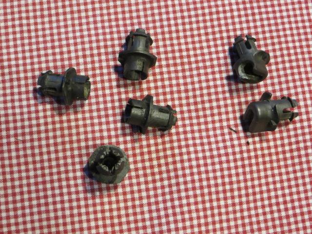

6. Oktober 20206 J. habe heute eine "handvoll" Gebrauchte produziert: sind aber vom BX die zwei rechts sind die äußeren zum Einfädeln
