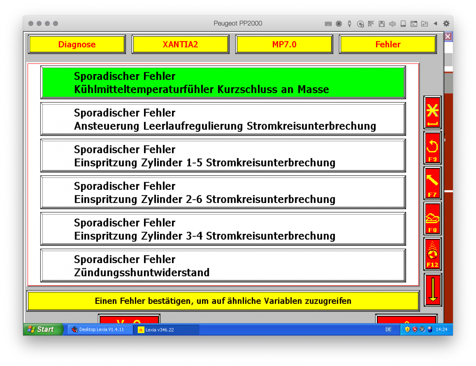

beim Auslesen mit der Lexia spuckt mein Xantia Activa V6 von '97 unter Einspritzung unter anderem den Fehler "sporadischer Fehler Zündungsshuntwiderstand".
Weiß jemand was dieser Fehler bedeutet, bzw. ob daraus eher auf einen Fehler im Motorsteuergerät oder in der Zündspule geschlossen werden kann?
Der Wagen springt aktuell nicht an, der Anlasser dreht, Sprit kommt an, aber kein Zündfunke. Doppelrelais wurden getauscht, Sicherungen ebenfalls.
Die Wegfahrsperre ist deaktiviert, die sollte es also nicht sein. Für Tipps und Ideen wäre ich sehr dankbar.

Dieser Fehler kann auch auf einen Defekt des Einspritz-Steuergeräts hinweisen, ja. Hattest du bei Zündung an irgendwas auseinandergestöpselt gehabt? Erst mal alle Fehler löschen.
Mit Lexia kannst du Bauteiletest machen. Da kannst du auch Funken fabrizieren. Wenns funkt, weiter "vorne" suchen, Kurbelwellensensor etc.
Das wirklich interessante wäre, ob dieser Zündungsshunt im MSG zu finden ist oder in der Zündspule. Ich hatte den Fehler schon öfters beim V6, allerdings bislang ohne daß der Wagen nicht mehr lief. Etwas mehr Wissen würde die Fehlersuche und-behebung vereinfachen.
Ich komme leider nicht mehr in das Steuergerät rein mit der Lexia. Diese Screenshots sind schon einige Wochen alt, da lief der Wagen noch, zuletzt habe ich nur das oben genannte, also die Doppelrelais und die Sicherungen, bei ausgeschalteter Zündung getauscht. Danach habe ich noch den Stecker in Fahrtrichtung rechts am Kotflügel kontrolliert, sowie den großen Stecker oben auf der Ansaugbrücke. Die Fehler aus dem Screenshot habe ich inzwischen gelöscht. Es gab aber auch vorher schon sporadisch das Problem dass der Motor in den Notlauf ging, daraufhin wurden obige Fehler abgelegt. Nachdem ich testweise beide Doppelrelais gegeneinander tauschte war das Problem zunächst verschwunden, bis der Motor zum ersten Mal die obigen Symptome zeigte. Nach erneutem Zurücktauschen der Doppelrelais sprang der Wagen wieder an. Eins oder beide Doppelrelais als defekt im Verdacht erhielt ich von Torsten zwei andere zum Wechseln. Nach dem Einbau dreht nun der Anlasser und am Kraftstoffrail kommt Sprit an, aber der Motor springt nicht an. Als Randnotiz hat das Auto zusätzlich eine KME Diego LPG-Anlage, diese lief aber bisher problemlos, bzw dieselben Probleme treten auch bei abgeschalteter Gasanlage im Benzinbetrieb auf.
