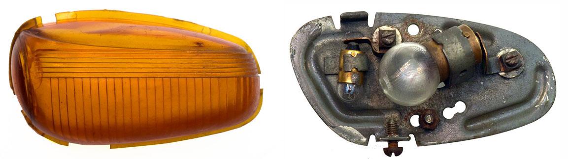

7. November 20206 J. Es gäbe noch eine Alternative, LABINAL Streugläser in Orange. Wie die Scintex V auch, sind die aber von hinten nicht so gut sichtbar, wie die SEIMA Trapez. Vielleicht hat ja jemand noch ein Paar.
11. November 20206 J. Am 7.11.2020 um 09:20 schrieb Rosti: Es gäbe noch eine Alternative, LABINAL Streugläser in Orange. Wie die Scintex V auch, sind die aber von hinten nicht so gut sichtbar, wie die SEIMA Trapez. Vielleicht hat ja jemand noch ein Paar. TRäumen ist immer erlaubt ;-) Ganz im Ernst: Labinal in orange gab es von 1955 bis 58 in Belgien. Selbst dort im Grunde unauffindbar.
12. November 20206 J. https://www.ami-2cv.com/cabochon-gauche-de-clignotant-labinal.html Das sieht nur sehr orange aus, oder?
13. November 20206 J. Am 5.11.2020 um 16:01 schrieb CitroChril: Hallo Vincent Hast du eine Quelle, die Du nenne kannst? LG Teile zum Restaurieren habe ich hier liegen.
13. November 20206 J. Am 12.11.2020 um 19:43 schrieb Quaxxx: https://www.ami-2cv.com/cabochon-gauche-de-clignotant-labinal.html Das sieht nur sehr orange aus, oder? Das sind normale rot-weiße Labinal. Orange Labinal sind komplett orange.
