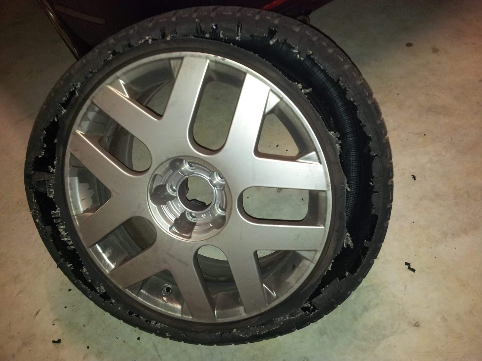

9. Oktober 20206 J. Ersteller vor einer Stunde schrieb id_ds: unter "teilweise spektakulär verabschiedet" vorzustellen? So sieht ein Reifenplatzer bei Tempo 200 aus: Grund war ein Druckmessventil, das sich mal eben - paff! - verabschiedet hat.
9. Oktober 20206 J. wie hat das Auto reagiert? vorne oder hinten? war es schwierig den C6 auf der Straße zu halten?

9. Oktober 20206 J. vor 1 Stunde schrieb ACCM Martin Klinger: (Mehrere Leute sagten mir aber, dass im Gegensatz zur landläufigen Meinung die hinteren Reifenplatzer deutlich gefährlicher seien!) Dann halte ich da mal dagegen. Ich hab das mit meinem ersten Auto erlebt. Reifenplatzer hinten links, bei ungefähr 120km/h auf der linken Spur einer vollen Autobahn. Ich wäre da übrigens nie drauf gekommen, zu bremsen. Der Wagen hatte einen Vierstufigen Wandlerautomaten und 58ps. Nach dem Reifenplatzer sank die Geschwindigkeit selbst bei Vollgas im 2. Gang so rapide und unvermeidlich, dass sogar die LKW rechts, die ich eigentlich gerade überholt hatte, ziehmlich markant abbremsen mussten, um mir eine Gasse zum Standstreifen aufzutun. Da das nicht nur ein Ventilschaden war, sondern ein echter Reifenplatzer (Karkasse seitlich gerissen, Lauffläche war ursprünglich intakt und wies auch nach dem Ausrollen nur verhältnismässig geringe Schäden auf) und der Reifen natürlich recht warm war, bis ich dann endlich an geeigneter Stelle zum stehen kam (bin ein paar Meter weiter gefahren, als technisch notwendig, weil da der Seitenstreifen deutlich breiter und der Standplatz sicherer war) hat sich der in Krümel aufgelöst. Minus 1 Kléber Viaxxer! Mein Hauptproblem war, dass die Motorleistung nicht ausreichte, um ohne Behinderung der umgebenden Fahrzeuge den Seitenstreifen erreichen zu können. Der Reifen platzte auf der linken Spur neben einem LKW, ich musste den also erst vorbei lassen und mich dann vergewissern, dass der nachfolgende die Situation begriff, um dem nicht direkt, wenige Meter vor den im Zweifel ungebremsten LKW zu ziehen... Probleme, die so nur ein Kleinstwagenfahrer erlebt. Nur: Selbst ohne Hydraulik und mit der billigst-möglichen Hinterachskonstruktion war der Wagen einigermassen spurstabil. Das eierte schon leicht, aber nicht so, dass es, zumal bei dem schmalen Gefährt, gefährlich gewesen wäre. Einzig das Lenkrad muss man dann wirklich fest im Griff haben, natürlich ohne zu verkrampfen oder zu verreissen. Natürlich zog der Wagen auch nach der Seite des Platten. Da konnte man aber gut gegenlenken. Etwa so, wie bei sehr starkem, sehr böhigem Seitenwind, mit ein bisschen mehr Versatz. Der Fahrwiderstand und die dadurch erfolgte Zwangsbremsung war das akutere Problem. Daher glaube ich auch sofort, dass die Automatik bei zu wenig Luft in den Reifen derart deutlich anders schaltete. Zum Vergleich: Bei 120km/h Ausgangsgeschwindigkeit reichten 58PS mit dem Platten nicht mehr aus, um im 2. Gang auch nur 80km/h halten zu können, und das, obschon der Wandler da sicherlich von Vorteil war. Logischerweise sind die Auswirkungen bei einem Fast-Platten in einem wesentlich stärker motorisierten Fahrzeug nicht ganz so dramatisch, aber wohl ausreichend, dass das Getriebe anders schaltet.
