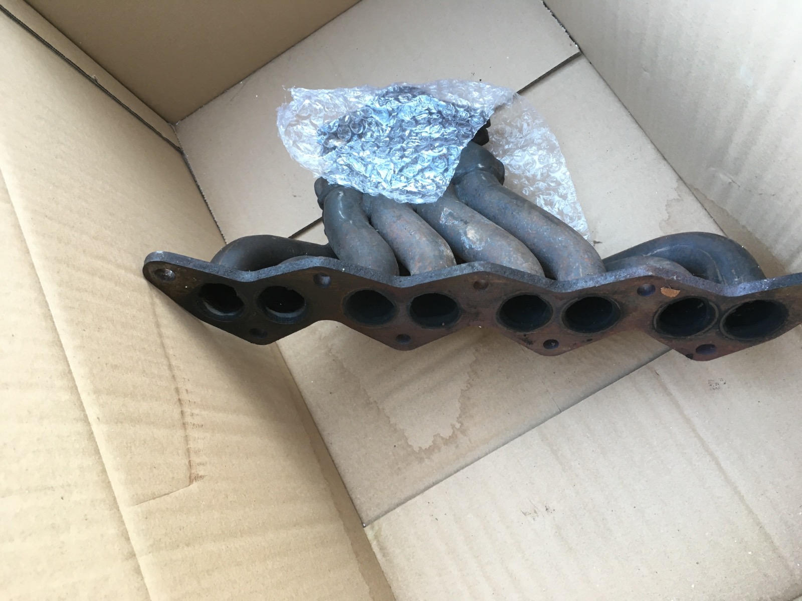

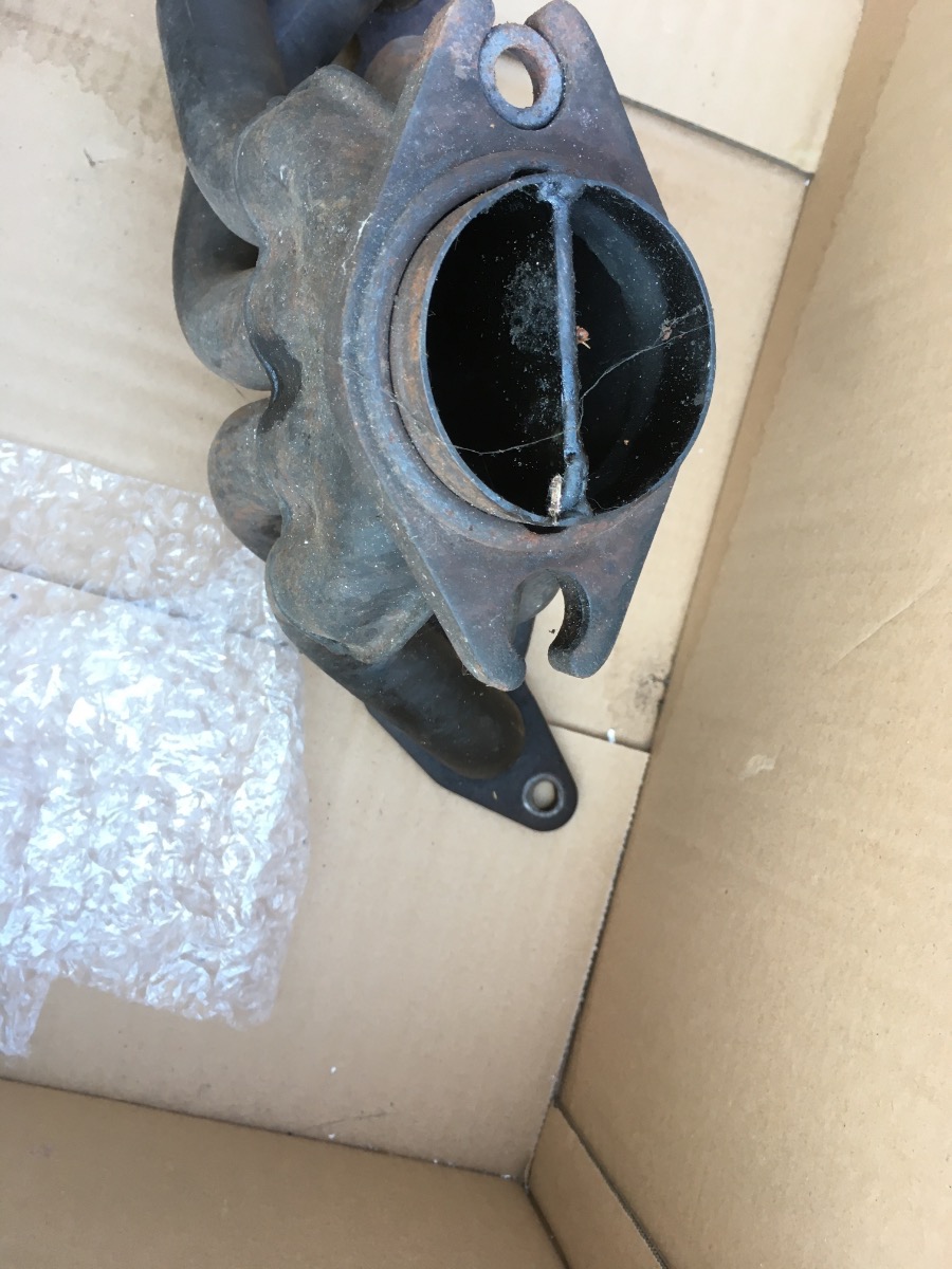

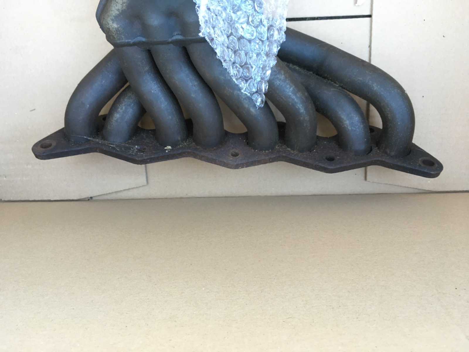

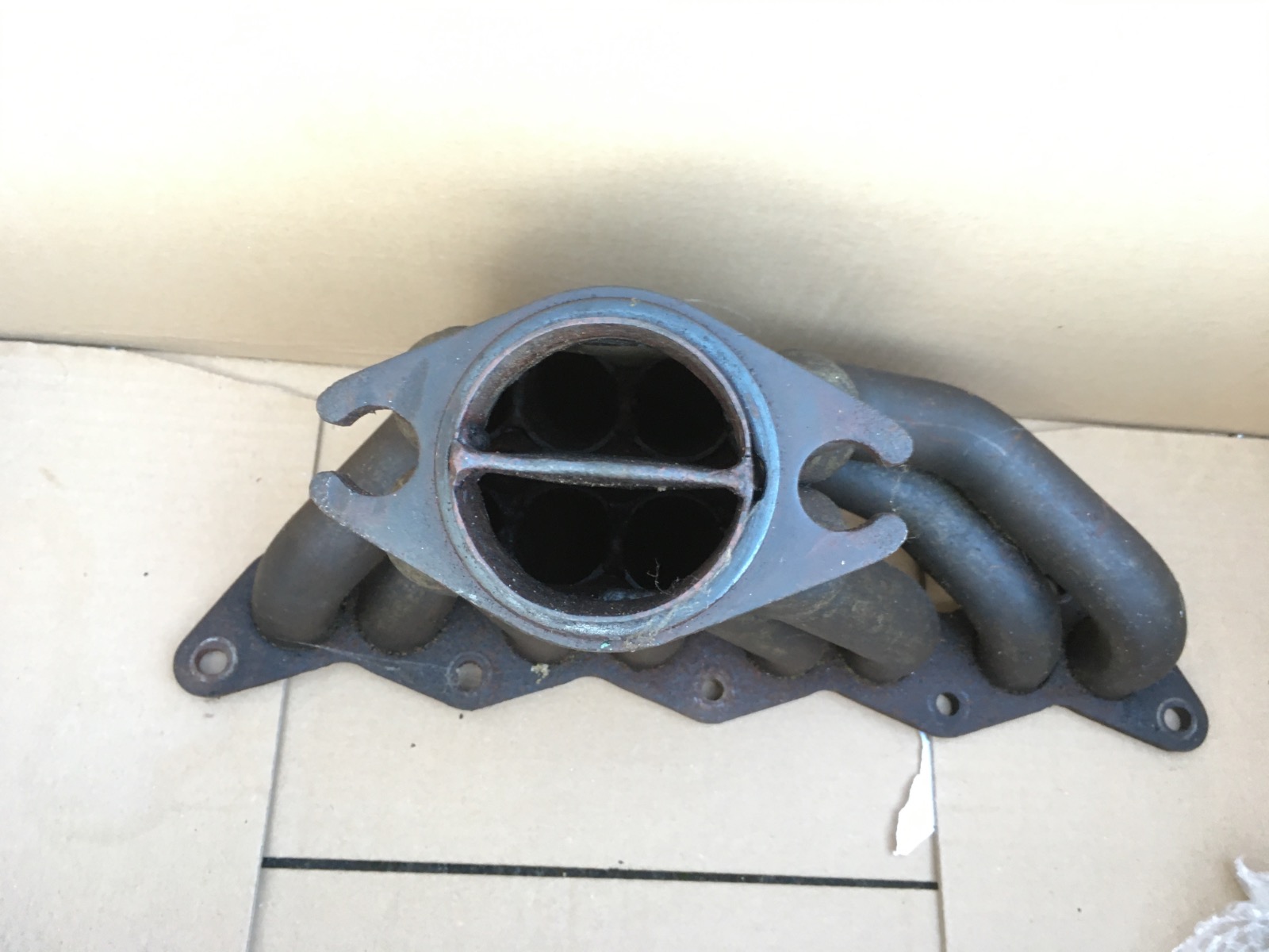

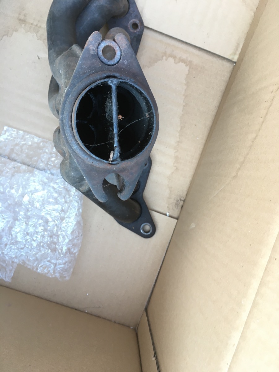

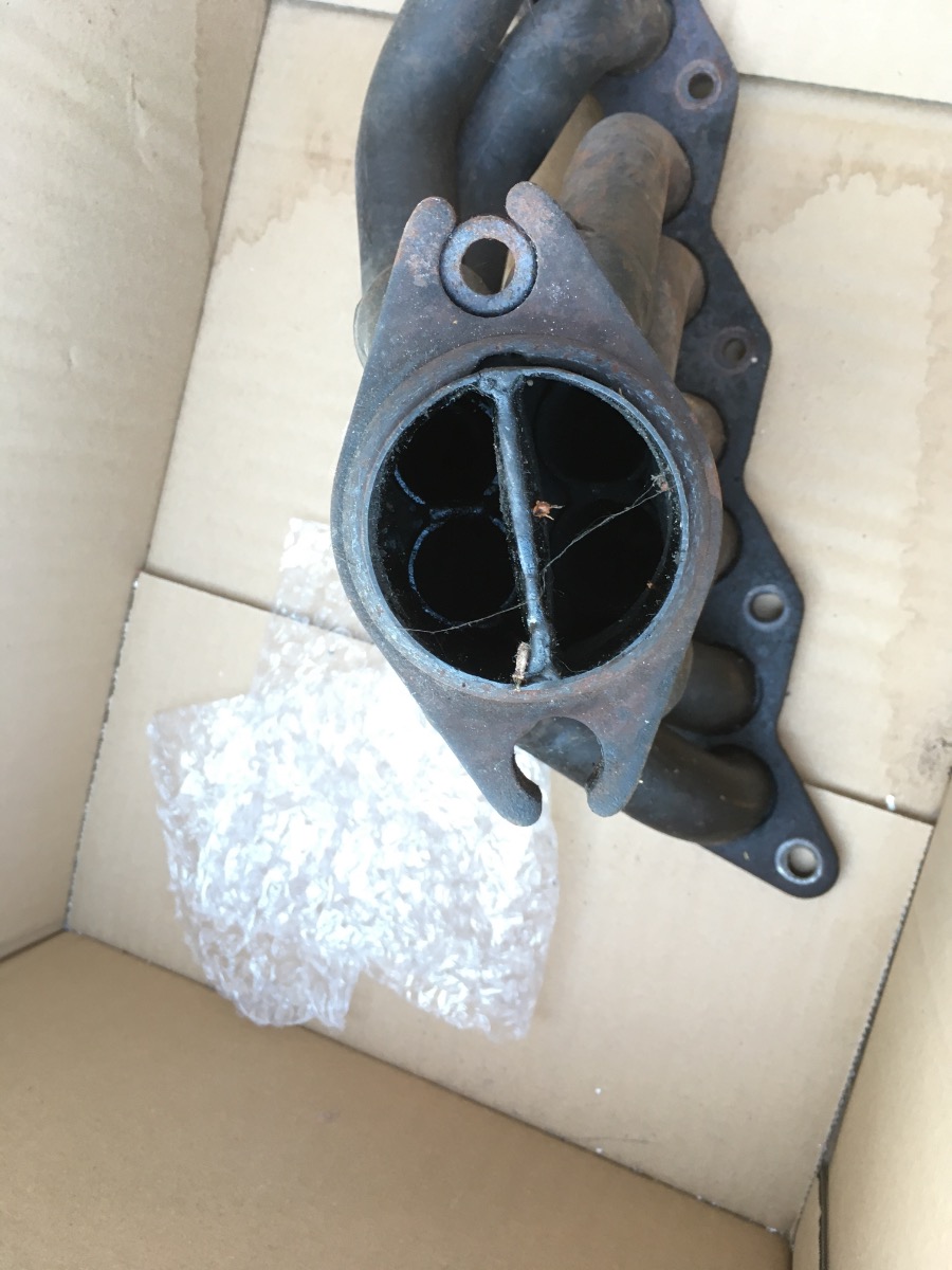

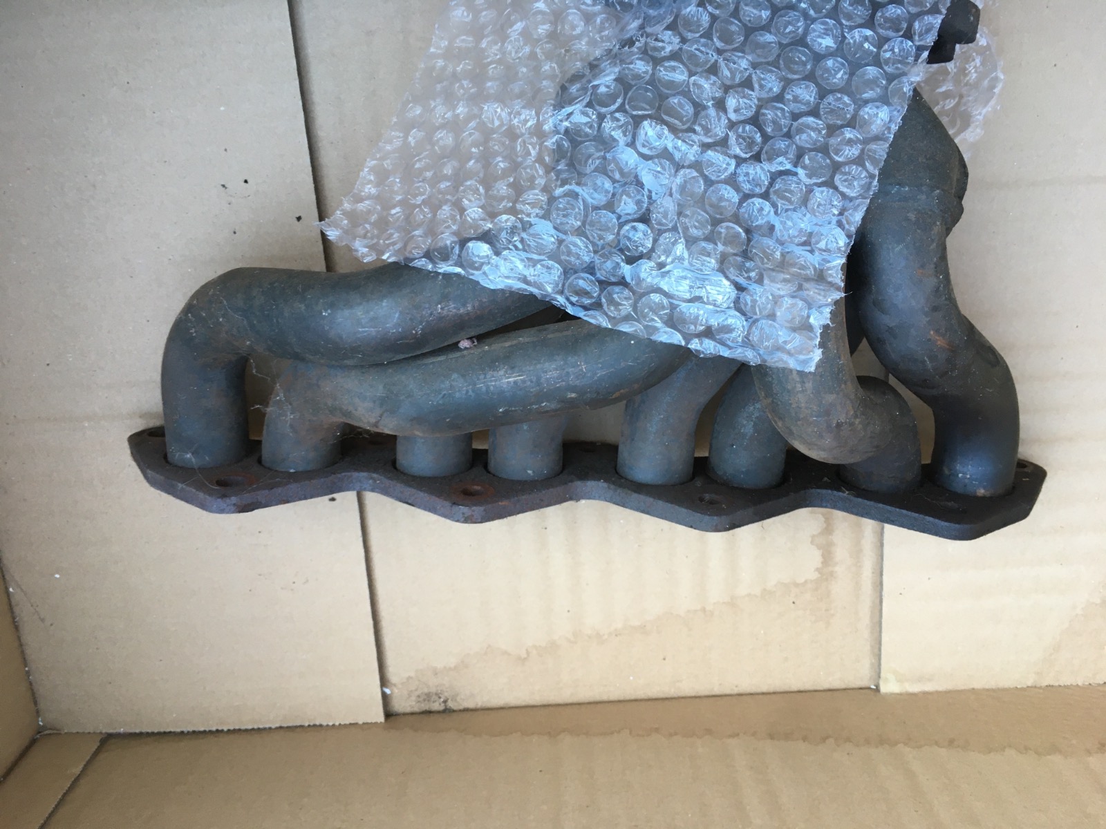

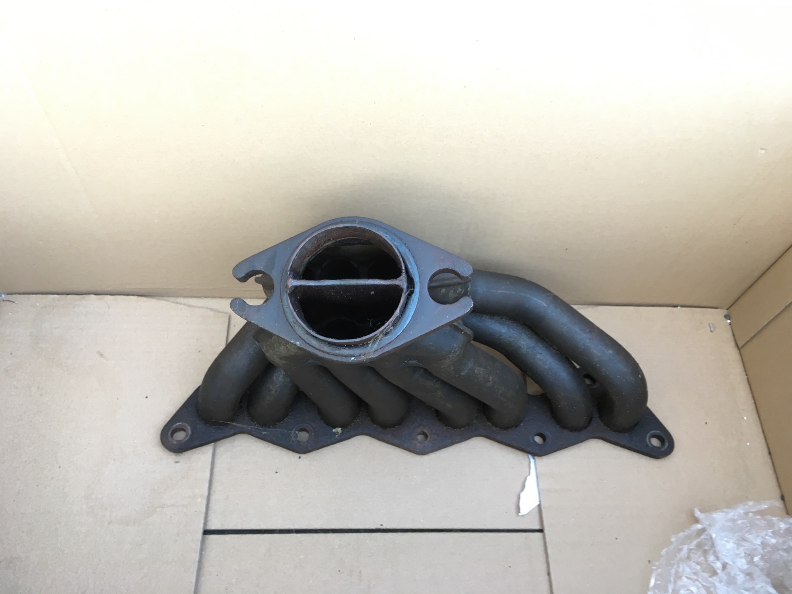

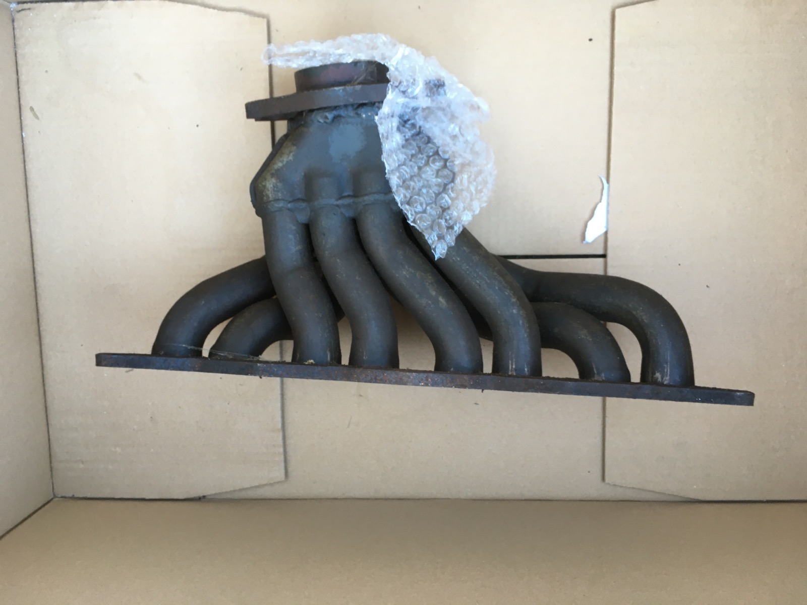

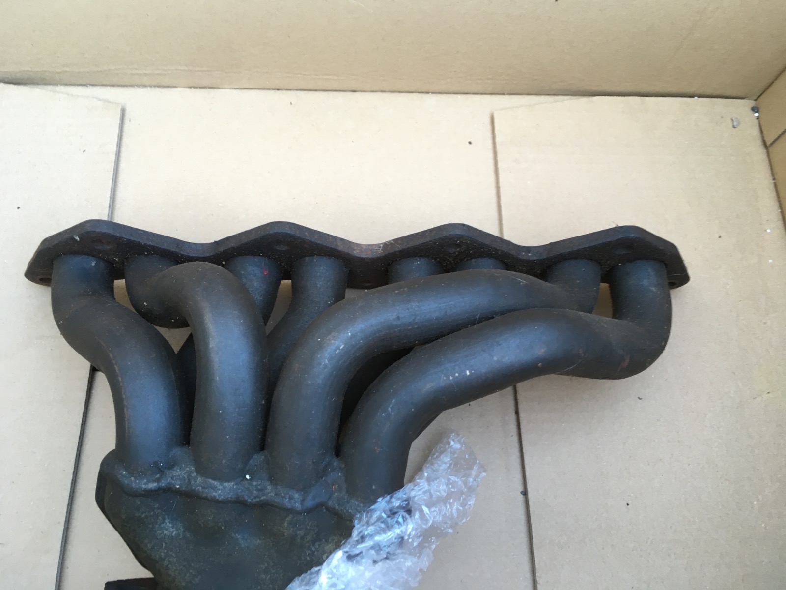

14. Oktober 20206 J. Falls jemand einen originalen Krümmer sucht, ich bitte einen für 160 EUR inklusive Versandkosten an. Beispielbild: Bearbeitet (14. Oktober 20206 J. von Auto nom)

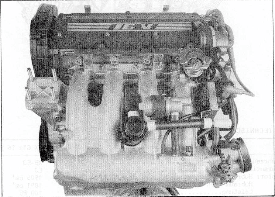

14. Oktober 20206 J. Auf dem Ventildeckel steht Magnesium by Stihl. Auch die Ansaugrohre sind imposant:
20. Oktober 20206 J. Ersteller Am 14.10.2020 um 10:55 schrieb Auto nom: Falls jemand einen originalen Krümmer sucht, ich bitte einen für 160 EUR inklusive Versandkosten an. Beispielbild: Ja, ich habe hier den thread aufgemacht und gesucht... warum klinken sich hier jetzt Trittbrettfahrer ein? ich schau nicht jeden Tag hier rein, ist er denn jetzt noch da?
21. Oktober 20206 J. Hallo @Erziehtunddröhnt, Du hast zuerst gefragt, also wirst Du zuerst bedient, keine Frage. Ich komme spätestens am Freitag dazu, einen Abgaskrümmer für den BX 16V aus meinem Lager zu holen. Ich schreibe Dir noch eine PN, sobald ich den Krümmer gefunden habe. Beste Grüße
21. Oktober 20206 J. Ersteller Am 14.10.2020 um 10:55 schrieb Auto nom: Falls jemand einen originalen Krümmer sucht, ich bitte einen für 160 EUR inklusive Versandkosten an. Beispielbild: Ja, ich habe hier den thread aufgemacht und gesucht... warum klinken sich hier jetzt Trittbrettfahrer ein? ich schau nicht jeden Tag hier rein, ist er denn jetzt noch da?
21. Oktober 20206 J. Ersteller Danke dir, da bin ich aber beruhigt... wichtig wäre ob ich den sanieren muss, also Risse etc. oder ob der ganz ist.... Grüße D.L.
