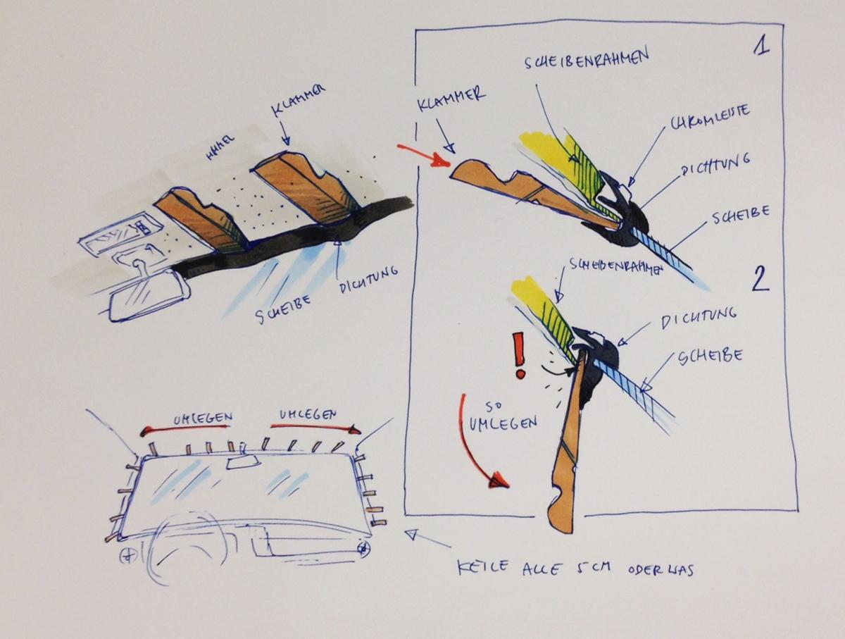

Alternative: Wäscheklammern aus Holz bzw. natürlich nur die Hälften davon. Die Keile sind quasi ideal um fünf bis zehn Stück mit ein paar cm Abstand nebeneinander unters Dichtgummi zu schieben und es so Stück für Stück über das Blech zu schieben.

Bitteschön : Die Skizze zum Ausbau per Wäschklammer

vor 42 Minuten schrieb ACCM Peter L.:
Wow, die schöne Zeichnung hast Du aber nicht in den 21 Minuten gemacht, oder?
Nein, die schwirrte irgendwann mal im Forum herum, da habe icch sie abgespeichert. Die Methode ist also nicht auf meinem Mist gewachsen.
Gruß, Peter
Aber umgelegt halten die Wäscheklammern nicht, es sei dem, du hast 10 Hände... habs letzte Woche gemacht. Die Schraubenzieher Methode ist besser. Aber eine hübsche Zeichnung.
Ich nehme ein scharfes Messer, schneide die Dichtung oben ab und fertig.
Wenn man zu viel Geld hat kann man das natürlich auch so machen...
Ich verwende die Dichtung lieber weiter, auch wenn der Ausbau der Scheibe dann 2 Minuten länger dauert.

Die Klammermethode funktioniert dann, wenn man die Klammern zwischen die Gummilippe und das Blech drückt, halt so wie auf der Zeichnung; nur hinter´s Gummi geschoben reicht nicht.

Eingezogen wird die Scheibe mit einem Kabel. Das wird in die Nut vom Gummi gelegt und oben beim Spiegel mit 30-30cm Überlänge rausscheauen lassen. Die Scheibe, am besten zu zweit, unten schon mal auf den Rahmen schieben. Anschließend die Scheibe mit Spannriemen leicht gegen den Rahmen ziehen und das Kabel von oben rechts und links gleichmäßig mit der Gummilippe über die Kante vom Rahmen ziehen.  Vor dem Einbau Reifenmontagepaste oder zur Not Schmierseife auf die Innenseite des Gummis streichen damit der leichter über die Kante rutscht. Schraubenzieher ist beim Ein und Ausbau ein NoGo weil zu scharfkantig. Ein Kunststoffkeil oder die erwähnt Wäscheklammer sind da schon die bessere Wahl.
