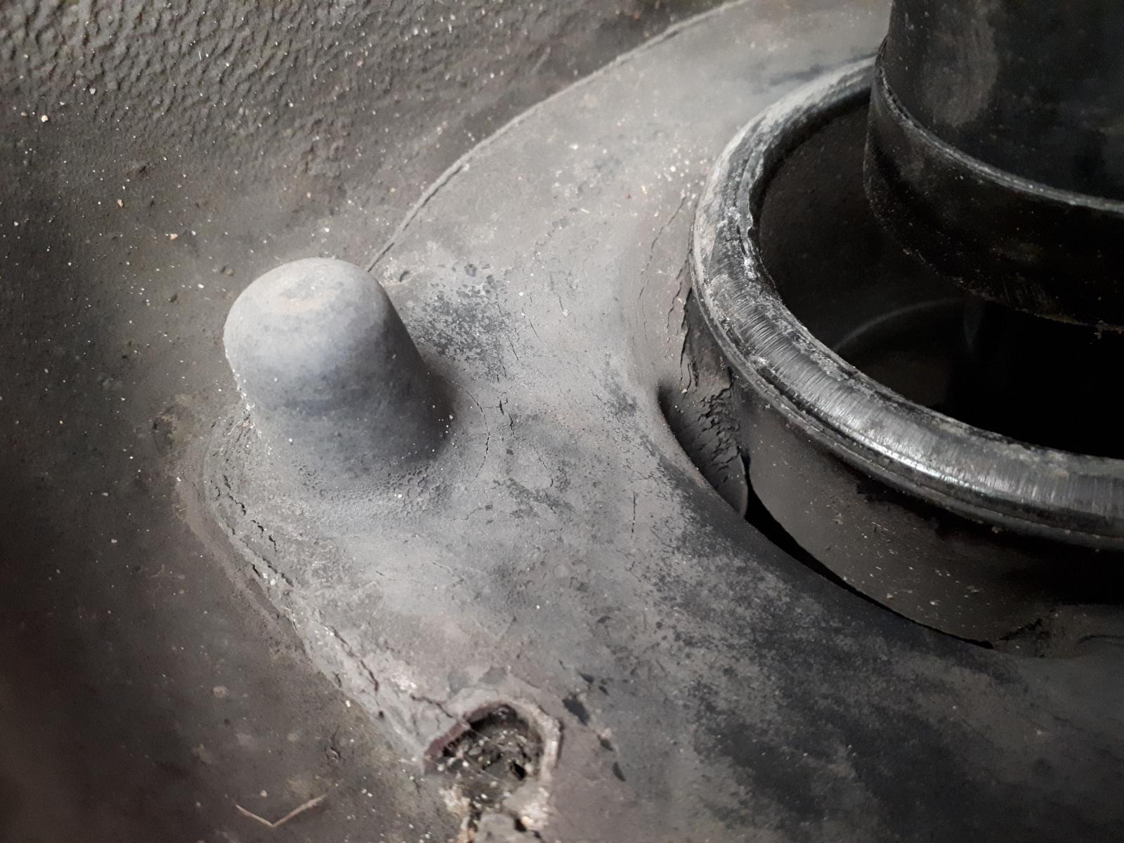

22. Oktober 20206 J. Ohne Hydraktive Hm auf meinem Telefon ist das Bild andersrum. Bearbeitet (23. Oktober 20206 J. von silver696)

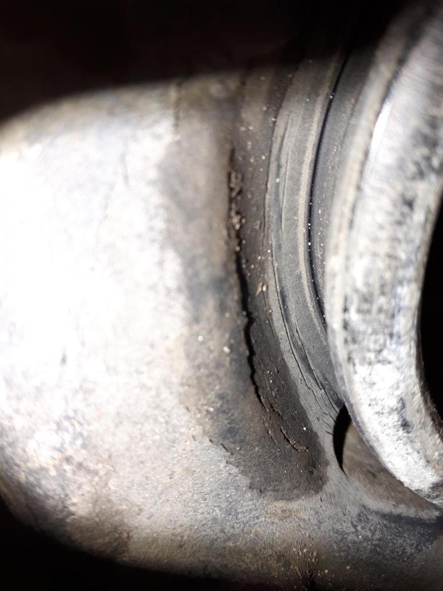

22. Oktober 20206 J. Sieht übel aus. Ich würde damit nicht mehr unbedingt fahren. Wie sieht der Federteller von oben aus?
22. Oktober 20206 J. Wie sieht's drunter aus? Und schau mal weiter gegen oben, neben den Anfang der Manschette. Und wie schaut's vom Motorraum her aus? Aber so wie das aussieht bin ich mir ziemlich sicher, dass ich dieses Domlager ohne lange Überlegungen austauschen würde.

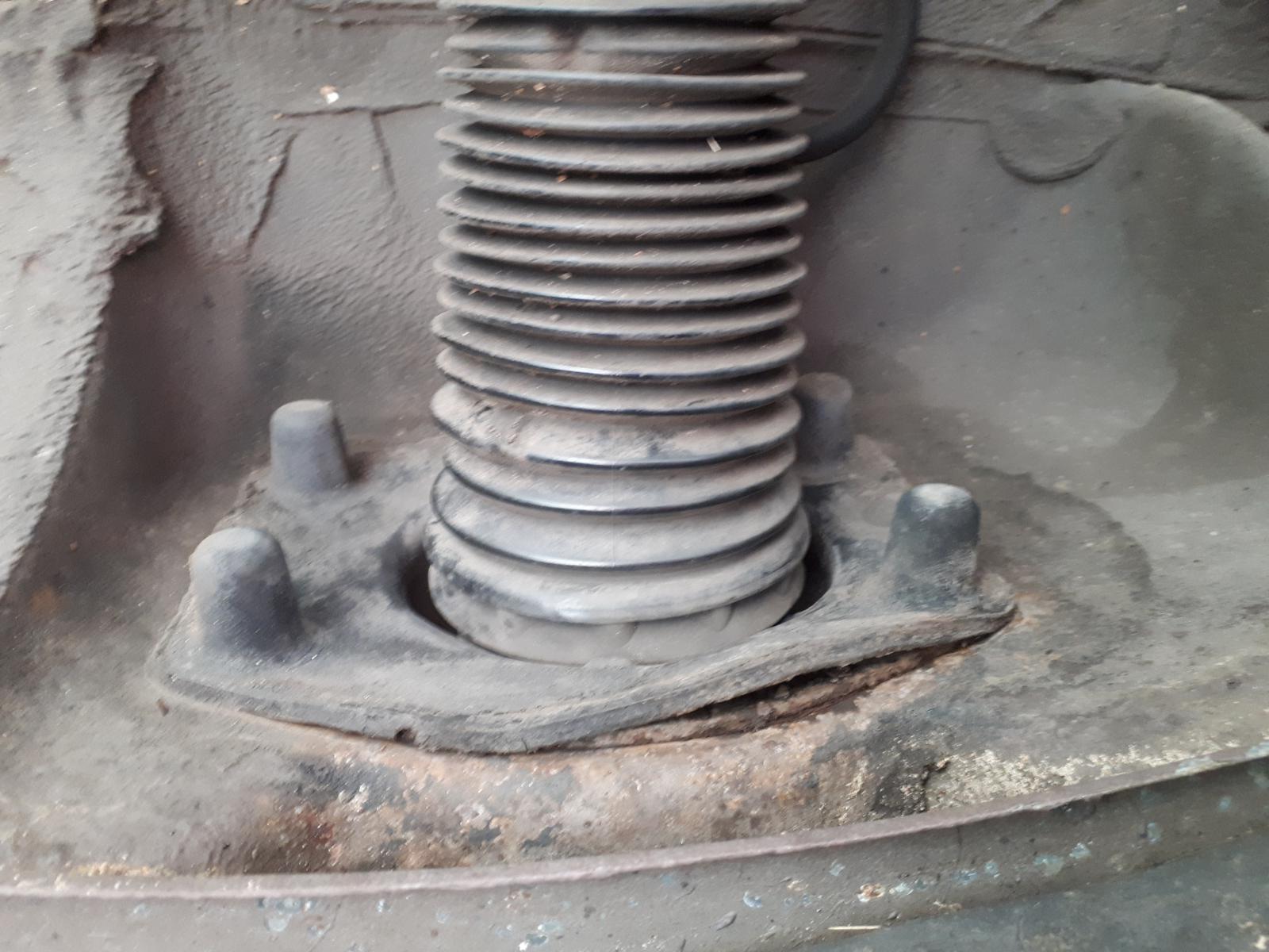

22. Oktober 20206 J. Und das ist noch die alte, nicht ab Werk gesicherte Variante. Schießt durch auch ohne Rost. Raus damit. Edit: Sorry, Fielmann ist dringend gefragt: Das ist die neue Variante... Bearbeitet (28. Oktober 20206 J. von TorstenX1)
23. Oktober 20206 J. Ersteller Na die sind doch noch gut 3/4 der Platte halten doch noch Rostumwandler und den Rest mit Glasfaser Spachtelmasse ausgleichen das hält dann die Nächsten 20 Jahre. 😁
23. Oktober 20206 J. Ersteller vor 8 Stunden schrieb TorstenX1: Und das ist noch die alte, nicht ab Werk gesicherte Variante. Schießt durch auch ohne Rost. Raus damit. Das kann man von unten erkennen? Oder war dass beim X1 generell so?
23. Oktober 20206 J. vor 13 Minuten schrieb silver696: Das kann man von unten erkennen? Ja. Irgendwann nach Orga 7137 kamen durchschusssichere Domlager. Grüße Andreas

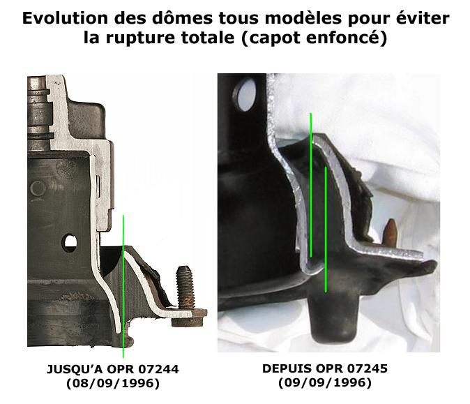

23. Oktober 20206 J. vor 2 Stunden schrieb AndreasRS: Ja. Irgendwann nach Orga 7137 kamen durchschusssichere Domlager. Grüße Andreas Durchschusssicher aber in dem Sinne, dass der innere Teil nicht mehr durchschiessen konnte, wie auf der Abbildung zu sehen (ab Orga 7245). Quelle: http://forum-auto.caradisiac.com/marques/citroen/sujet32003.htm Das Problem der manchmal rostenden und NICHT durchschussicheren Federteller blieb aber über alle Baujahre bestehen. Bearbeitet (23. Oktober 20206 J. von Citro-Mike)

28. Oktober 20206 J. Ersteller Am 23.10.2020 um 09:44 schrieb Citro-Mike: Durchschusssicher aber in dem Sinne, dass der innere Teil nicht mehr durchschiessen konnte, wie auf der Abbildung zu sehen (ab Orga 7245). Wie ist dass mit den Domlagern die man jetzt für ein Fahrzeug vor Orga 7245 bestellt. Sind die dann durchschusssicher? Übrigens ist mein Xanti Orga 7441 und müsste doch die durchschusssicheren Domlager haben. Bearbeitet (28. Oktober 20206 J. von silver696)
28. Oktober 20206 J. vor einer Stunde schrieb silver696: Wie ist dass mit den Domlagern die man jetzt für ein Fahrzeug vor Orga 7245 bestellt. Sind die dann durchschusssicher? Es wird nur die neuere Konstruktion verkauft. Zusätzlich benötigt man dann die Manschetten, sie sind breiter als die für die alte Variante Domlager.
28. Oktober 20206 J. Ersteller Hab ich mir gedacht, laut Orga müsste ich ja die neueren Domlager drin haben. Müsste man ja nachmessen können.
28. Oktober 20206 J. Das sieht man auch ohne Messen. Bei den alten Domlagern schließt der innere Konus unten mit den Tellern fast bündig ab, bei den neueren steht der Konus unten einen guten cm heraus. Schau auf jeden Fall nach, ich hatte schon mehrere Xantias bei denen die originalen Domlager neuer Bauart durch Domlager alter Bauart ersetzt wurden. Sowas kann gut nach hinten losgehen. Bearbeitet (28. Oktober 20206 J. von TorstenX1)
28. Oktober 20206 J. Ersteller Also für mich sieht es auf dem Bild im Beitrag Nummer vier so aus als ob der Konus über einen cm über die Platte raus ragt. Oder ist das irgendwie anders gemeint?
