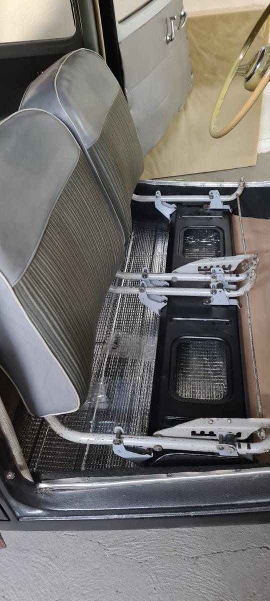

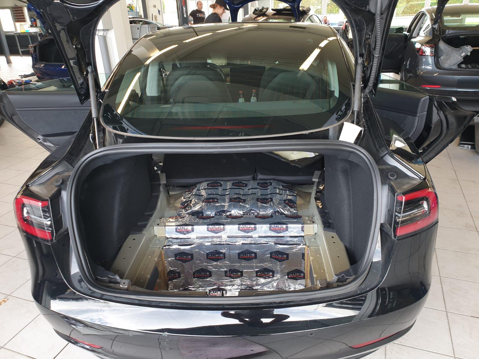

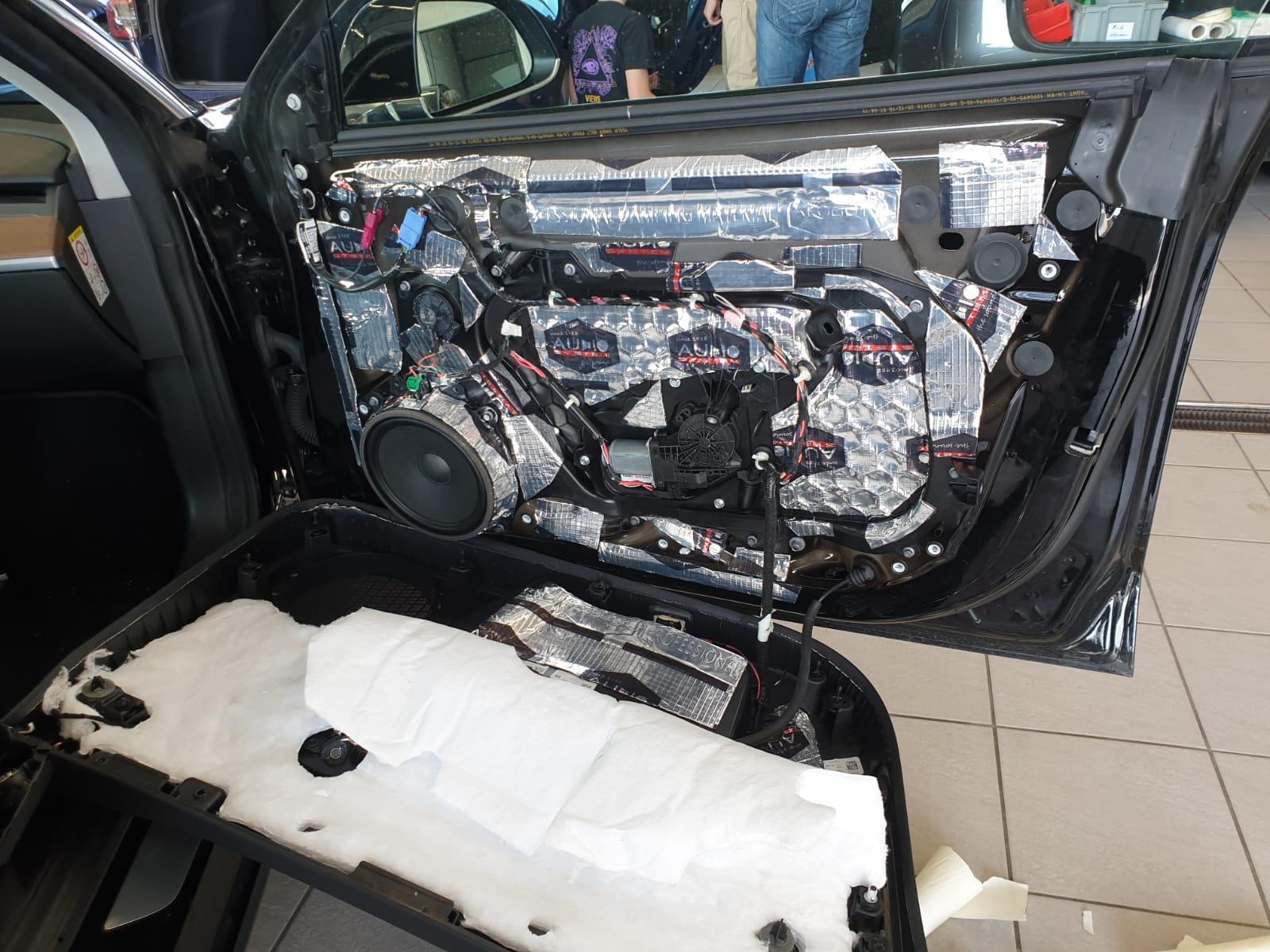

Wir haben letztes Jahr unseren Tesla und vor ein paar Wochen unseren 11CV mit Alubutyl ausgekleidet. In beiden Fällen hat das spürbar etwas gebracht. Würde ich ohne Einschränkung weiterempfehlen.
Ich habe das Zeug hier gekauft:
https://www.ebay.de/itm/Auto-Dämmung-Alubutyl-Selbstklebend-Anti-Dröhn-Auto-Tür-Motorhaube/353192319219
Bearbeitet ( von -martin-)
Super!
Aber dass Tesla da nicht entsprechend arbeitet, ist ja schon leicht verstörend...
Die sind genauso gut oder schlecht gedämmt, wie andere auch...
