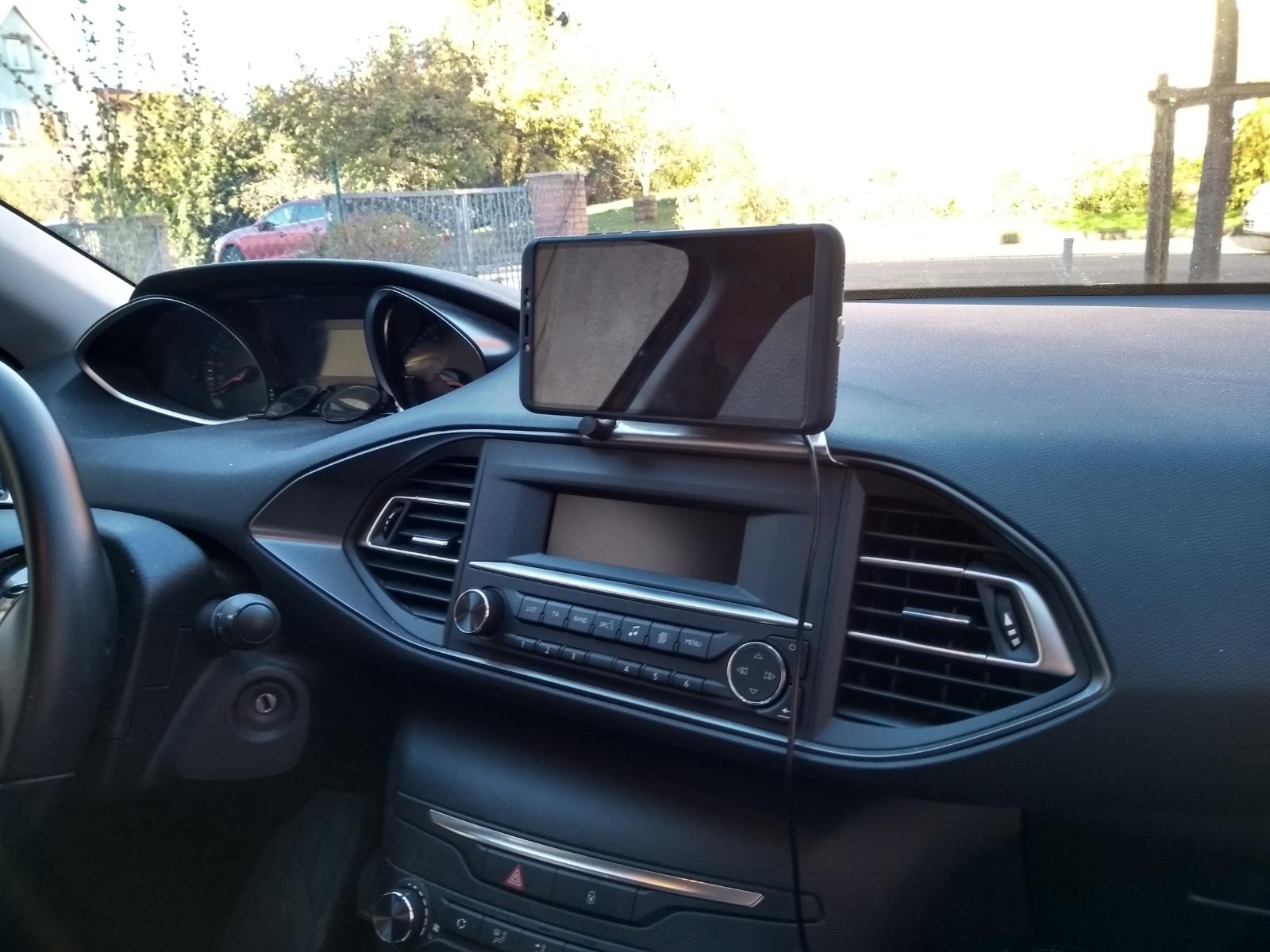

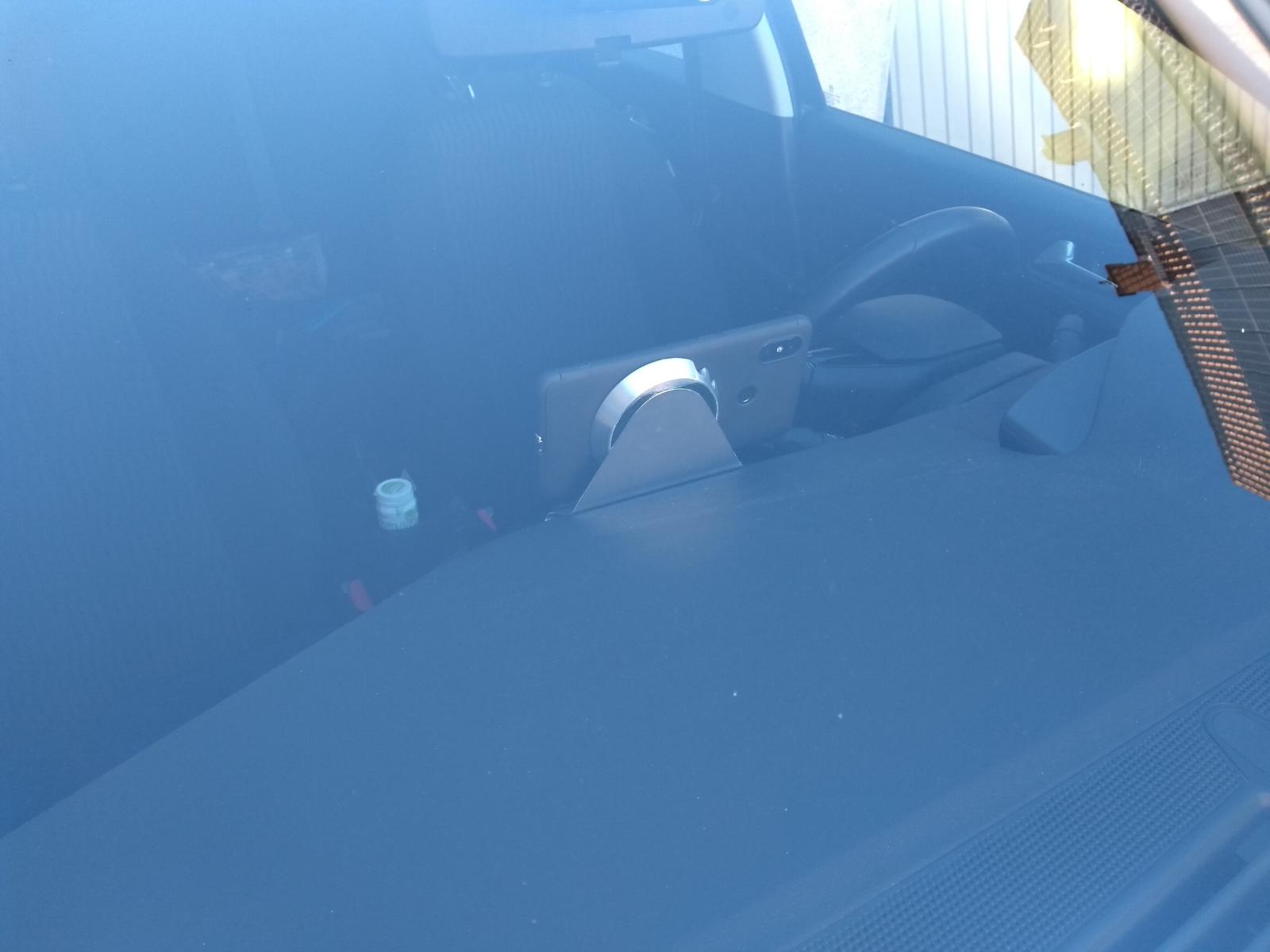

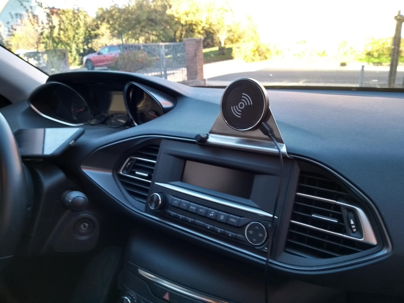

So habe ich das beim Peugeot 308 gemacht. Das Edelstahlblech ist nur zwischen Radio und Amaturenbrett eingeschoben. Laesst sich also sofort entfernen ohne Spuren zu hinterlassen. Ich habe da einen Kontaktlosen Lader darauf befestigt. Das Telefon laesst sich darauf einfach ein und aushaengen. Der Beifahrer kann also mit rum daddeln. Ich muss zugeben, dass ich den selbst gefertigten Aluring noch hatte schwarz eloxieren lassen muessen. Ja ich weiss, das Kabel wird auch noch besser verlegt :).
Im Jumpy habe ich auch so ein Blech und daran ist ein normaler Handyhalter von HR befestigt.

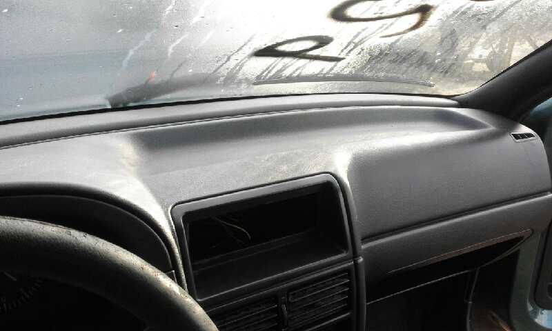

Ich habe bereits eine klappbare Smartphone Halterung, welche bei Nichtgebrauch sich relativ unauffällig ins Armaturenbrett integriert. Das Problem war nur, dass das einfache Armaturenbrett (ohne Handschuhfachdeckel und seitlichen Lüftungsdüsen) sich auch in der Größe der Mulde vom edleren AX Armaturenbrett unterscheidet. Will heißen, dass die Mulde empfindlich schmaler ist und da ich die Masse vom edleren Teil genommen habe, passt jetzt die Smartphone Halterung beim Tonic Armaturenbrett nicht rein. Wenn man aber die ohnehin schon ziemlich unnütze Mulde ein wenig auffüllt, wird automatisch auch die Fläche zur Befestigung grösser .
