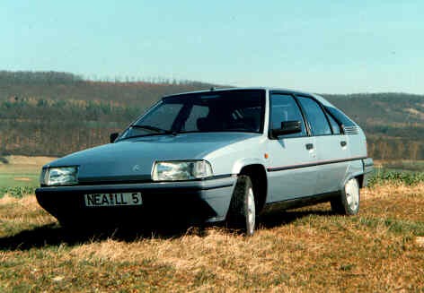

7. November 20206 J. ...ist nicht meiner, habe auch nichts mit dem Angebot zu tun, bin nur drübergestolpert... Vielleicht für den einen oder anderen BX-Freak hier von Interesse (hoffe, der Link funktioniert...) https://www.ebay-kleinanzeigen.de/s-anzeige/citro-n-bx-1-6/1562047237-216-1538?utm_source=mail&utm_medium=social&utm_campaign=socialbuttons&utm_content=desktop Den Bildern nach wirklich ein 16er mit Multipoint Einspritzung - Für BX-Kenner: eine echt seltene Motorisierung beim BX, die definitiv Spass macht... habe schon lange kein Angebot mehr gesehen. Bearbeitet (7. November 20206 J. von AX furio) .
7. November 20206 J. Ahhhh! Ein blauer 16TRI!!! (jetz nicht schwach werden, Martin! Du HAST einen BX und gut ist!) Der sieht GENAU SO aus wie mein geliebter erster BX. Mein erstes eigenes Auto! Hach!! (ruhig!! Tapfer bleiben!) Nur mal eben den Kontostand checken... (ey!! Lass das!!)
