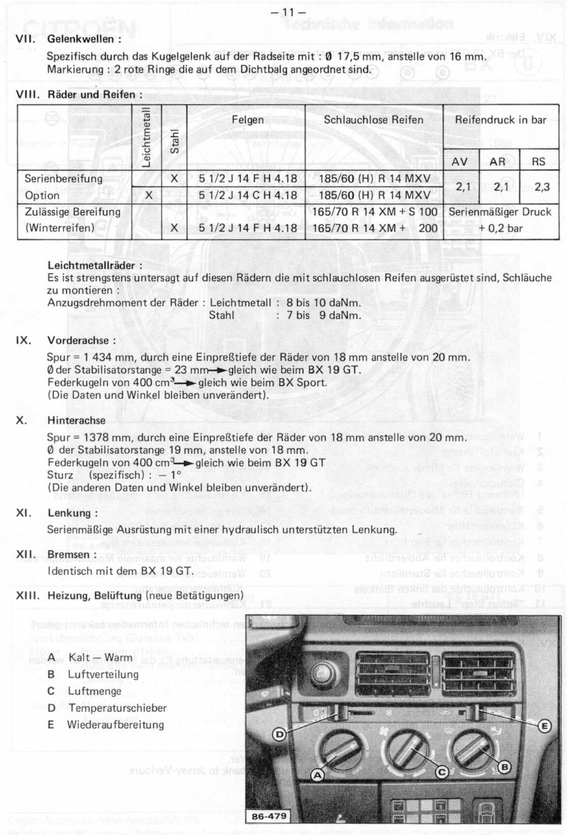

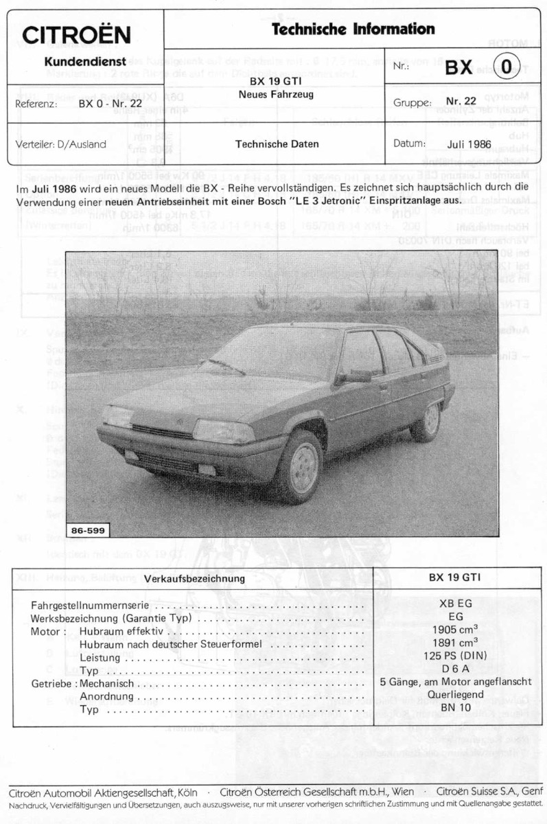

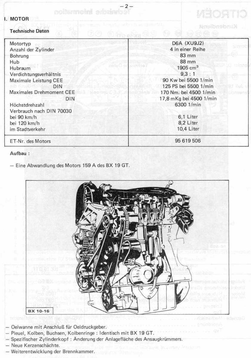

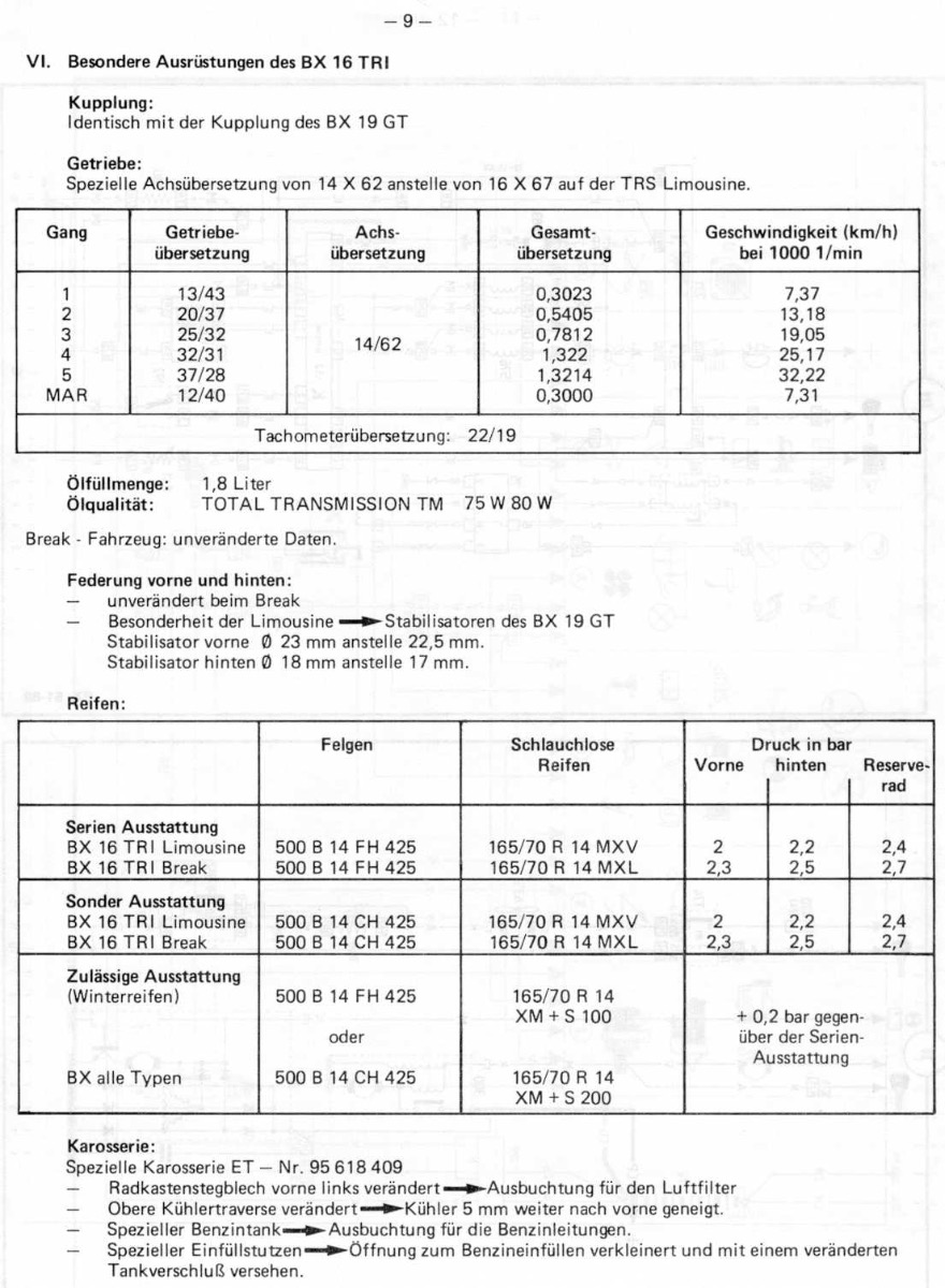

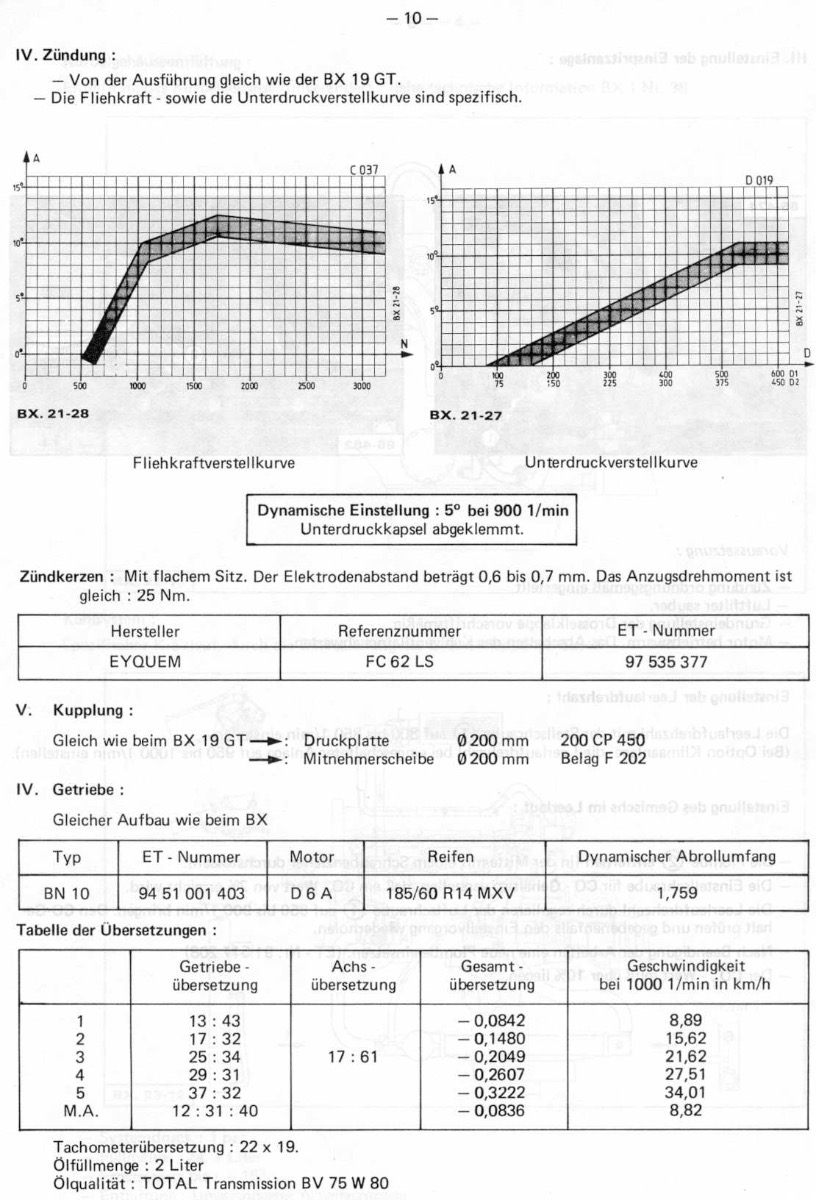

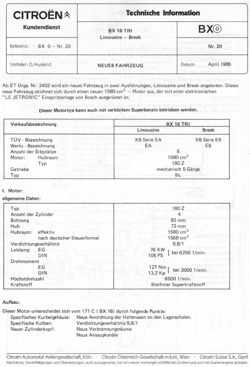

Der 1.6 ist ein Kurzhuber, der 1.9 ein Langhuber. Die Motoren mit LE(3)-Jetronic (ich kenne aus eigener Erfahrung den 16 TRI, Motortyp 180Z und den BX 19 GTi ohne Kat, Motortyp D6A) haben ein deutlich direkteres Ansprechverhalten gegenüber den BX mit Bosch Motronic.
Laut den technischen Unterlagen hat der 16 TRI vorne einen Stabilisator mit 23 mm Durchmesser.
Theoretische Höchstgeschwindigkeit BX 16 TRI bei Höchstdrehzahl 6500 U/min: 209,4 Km/h
Theoretische Höchstgeschwindigkeit BX 19 GTi bei Höchstdrehzahl 6300 U/min: 214,3 Km/h
