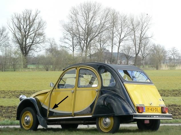

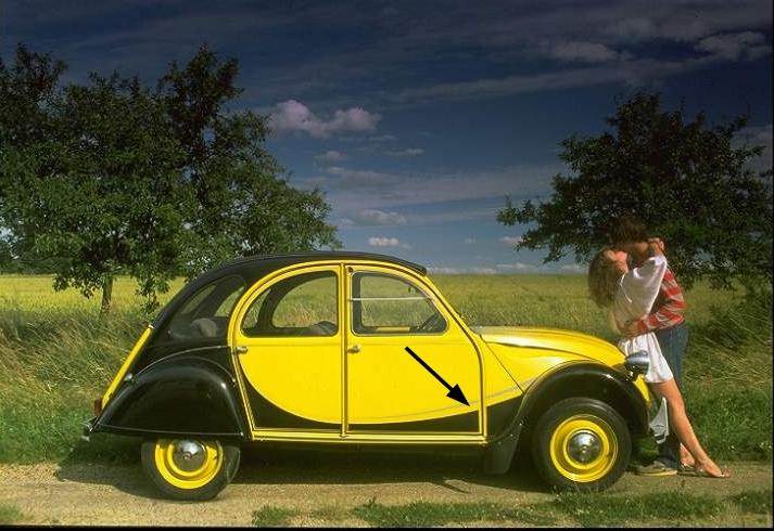

Hat jemand eine Erklärung dafür, warum es von der nur sehr kurz produzierten Charleston-Ente in gelb/schwarzer Ausführung offenbar zwei verschiedene Seitendekore gibt?
Beim ersten (Werks-)Foto befindet sich an der mit dem Pfeil gekennzeichneten Stelle die graue Linie mit etwas gelb-farbigen Zwischenraum zum schwarzen Bogen. Beim zweiten Foto ist dieser Bereich hellgrau gefüllt.
Ich habe mehrere alte Fotos von (wahrscheinlich) unrestaurierten Fahrzeugen in meinem Fotoarchiv - mal so, mal anders.

Das zweite Bild entspricht der Realität. Diese Enten wurden auch so gebaut - nicht nur für das Bild für Prospekte. Diese haben oft nichts mit der Realität zu tun.
Ich weiss was ich hier schreibe, ich habe zwei gelb/schwarze in nicht verpfuscht.

ABER: es gab beide gelbe Versionen im Straßenbild, den schmalen silbenen Streifen oberhalb des lackierten (!) schwarzen Keils war nicht nur beim Prototyp!

Das erste Bild ist original. 1. hab ichs in meinen Büchern und 2. hatten zu Dieser (meiner Zeit) alle Mädchen die
kurzen Kleidchen an. So war das. Wie hieß es: Und die Autos und die Frauen wurden immer dicker. Die Autos noch mehr.

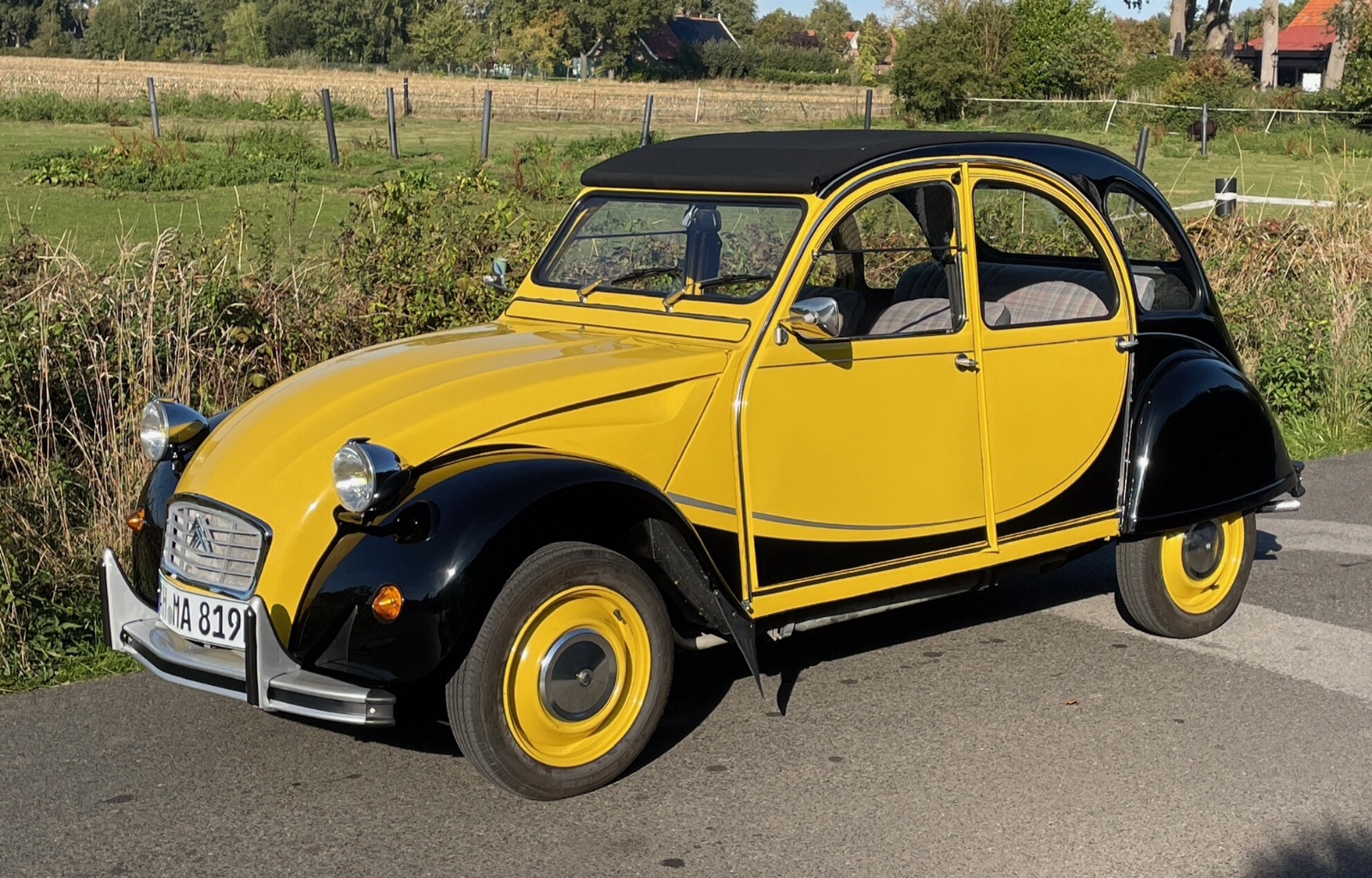

Mein Nachbar hat die Restauration der gelb-schwarzen Charleston so gut wie abgeschlossen.
Die Zierleiste auf dem Schweller fehlt noch, ebenso wie die Sonnenblenden. Hier das Resultat:
An dieser Stelle nochmal vielen Dank an alle, die sich zu meiner Ausgangsfrage geäußert haben.

und jetzt noch die richtigen Sitze und ordentliche Reifen, dann wäre die Ente perfekt 😉
