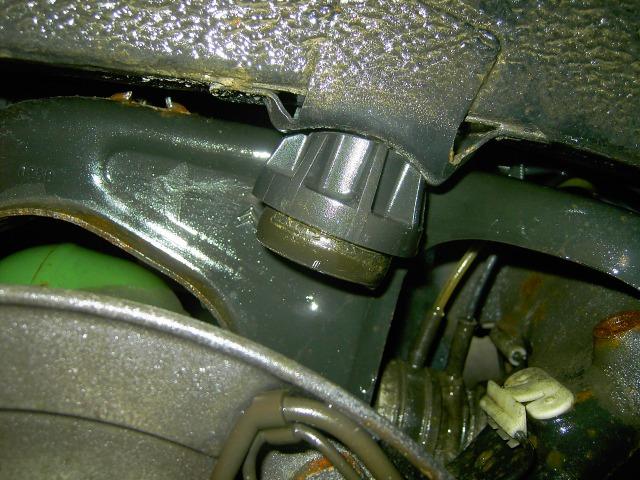

Sorry v6 break hat die 516664. Worin der unterschied liegt, keine Ahnung. Beide Teile sind lt. Box neu erhältlich. Knapp 35euro /stk.
vor 5 Minuten schrieb zitronabx:
Hier mal ein Bild eines neuen Anschlag für Xantia Break (516655)
Im gesamten ohne dem Einklicknuppi ca 83mm
Der puffer selbst ca 50mm
Danke Eric,
der Gummi vom vorderen, den ich oben in allen Ansichten und eingebaut abgebildet habe ist auch 50 mm lang. Er hat eine Bohrung für die Kolbenstange. Im Bild ist auch der uralte Org-Gummi mit kleiner Bohrung.
Mich interssiert die Bohrung des Gummis auf deinem Bild, ob die auch so klein ist wie bei meinem Uralt Gummi.
Den Gummi kannst du beliebig rein und rausstecken.
Grüße Matthias
Gemessen mit Zollstock
49mm, innen (Dahinter) pro Seite zusätzlich ca 2mm
Das Loch mit dem Stabmagnet ist zwischen 6 und 7mm

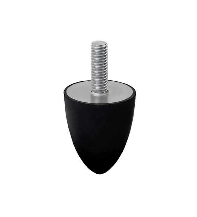

Man kann diese Anschlagspuffer so reparieren:
Oder noch besser mit sowas:
large.Gummipuffer-parabelfoermig-TypDP-rubber-mount-parabolic-typeDP.jpg.43585bcaf1fdee5aacbc4664aa9fedbe.jpg
Gummi ist an dieser Stelle besser als PU wie die Originalen

Danke für den Hinweiß Matthias, werde ich nachschauen wie es sich an meinem Xantia verhält. Inzwischen tendiere ich eher zu dem zweiten Gummi von dem ich ebenfalls ein Bild angefügt habe. Ich habe diese schon an deren runden Aufnahme fixiert, das ganze aber noch nicht am Wagen ersetzt. Auch da muß ich dann nachsehen was am Höhenkorektor passiert.
Vieleicht liegt es daran, dass viele Knochen sich abnutzen und abfallen. Nicht, dass meine Konstruktion eingesetz wurde sondern eher weil die originalen PU-Anschläge zerdrückt oder gar nicht mehr vorhanden sind. Der Negativeffekt ist der Gleiche.
PS: man muss nicht gleich mit abfälligen Wörter wie "Witz-Gummis" um sich herumschlagen. Einen ganz normalen Ton hätte auch genügt um diesen Hinweiß kund zu tun.

die neuen Puffer sind verbaut und getestet, sind mit 50 mm Länge des gelben Gummis genau so lang wie das orginalteil.
Mit dem schwarzen Gummi d 20mm NBR Shore 70 , 48,5mm lang (Länge beliebig abschneidbar) geht der gelbe Gummi jetzt nicht mehr in die Knie und sollte ewig halten. Alles ist gesteckt und auswechselbar.
Der X2 1,8 16V Limo senkt sich damit hinten bis 55cm, gemessen am Radlauf ab. Bei meiner Höheneinstellung 62-63 cm habe ich ca. 70 mm Federweg.
Länger dürfen die Puffer nicht sein - weniger Federweg, und kürzer auch nicht - zu hohe mechanische Druckkräfte beim absinken auf den Höhenkorrektor, es bildet sich Spiel am Knochen wegen vergewaltigung usw. alles Mist
