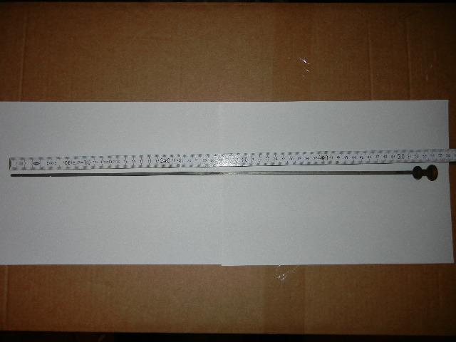

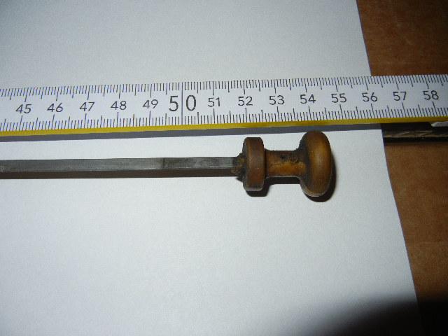

Hallo Thomas,
ich hab da noch einen rumliegen... da der definitiv nicht zu meinem V6 paßt, kann der eigentlich nur von meinem 2.0 übriggeblieben sein.
Schau mal auf die Fotos ob der paßt.

Ups, dann wäre meiner (auf den Fotos) ja auch zu kurz?
Wie lang muß denn der Meßstab für den 2.0 sein?
Gruß Thomas
69 schrieb er oben

Am 18.11.2020 um 15:05 schrieb BerlinerBX:
Hallo Thomas,
large.DSCN5549.jpg.f3fc8fc9e9cd80d161ada7505819ce1a.jpglarge.DSCN5551.jpg.6cb8711302332619e4a410e230c9a1f2.jpglarge.DSCN5552.jpg.8f576001945daffa5cbd48ca89d3ebbb.jpg
Gruß aus Berlin,
Thomas
Leider nicht. Er muss 69 cm lang sein.
Trotzdem vielen Dank. 👏
