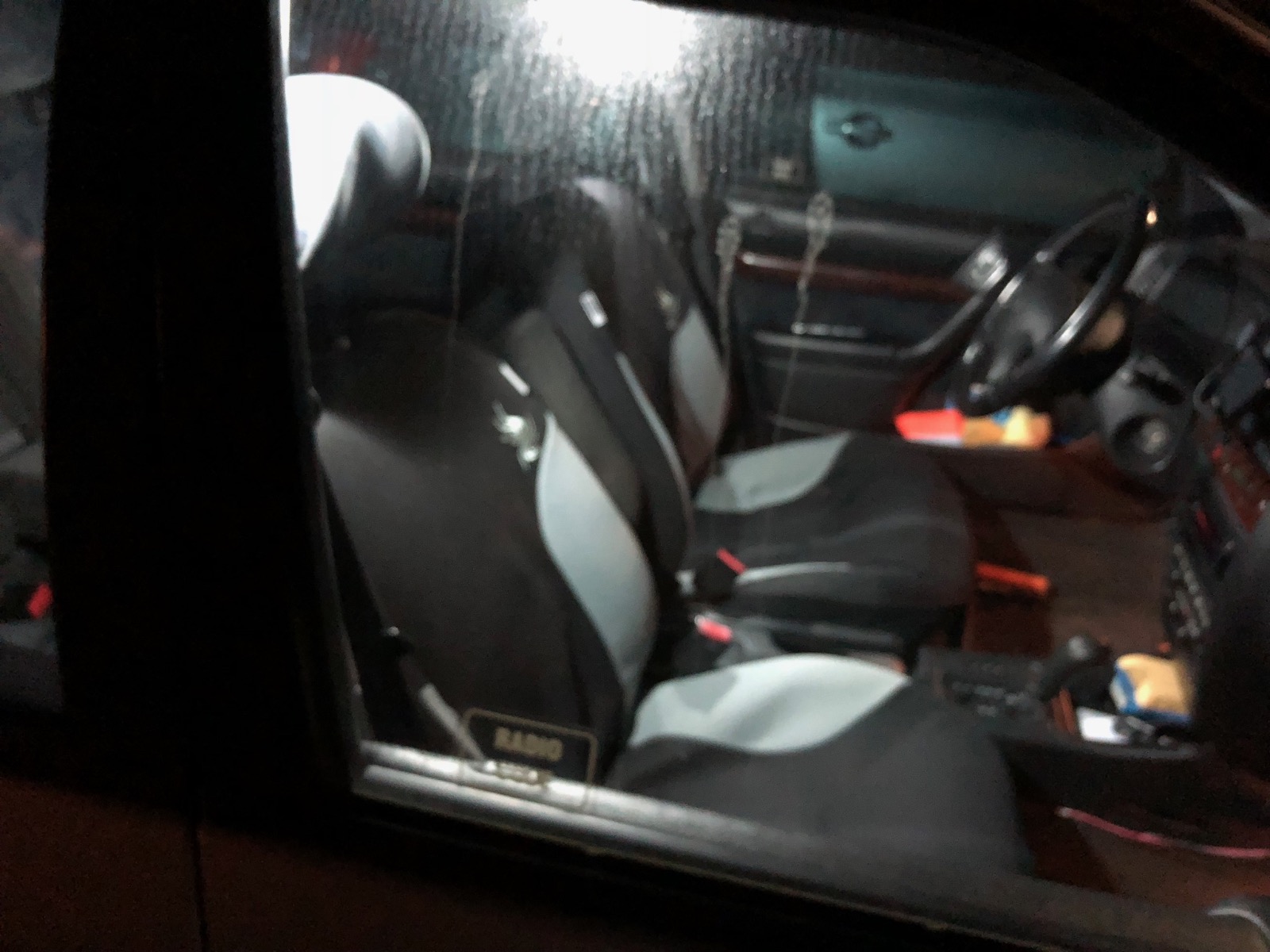

Ich habe bei mir die Philips Soffite drin. Die ist sehr weiß und das dimmen ist nur im Ansatz zu merken, aber dafür doch deutlich heller. Ganz billig waren die aber auch nicht (ich meine so um die 12€ pro Lampe)

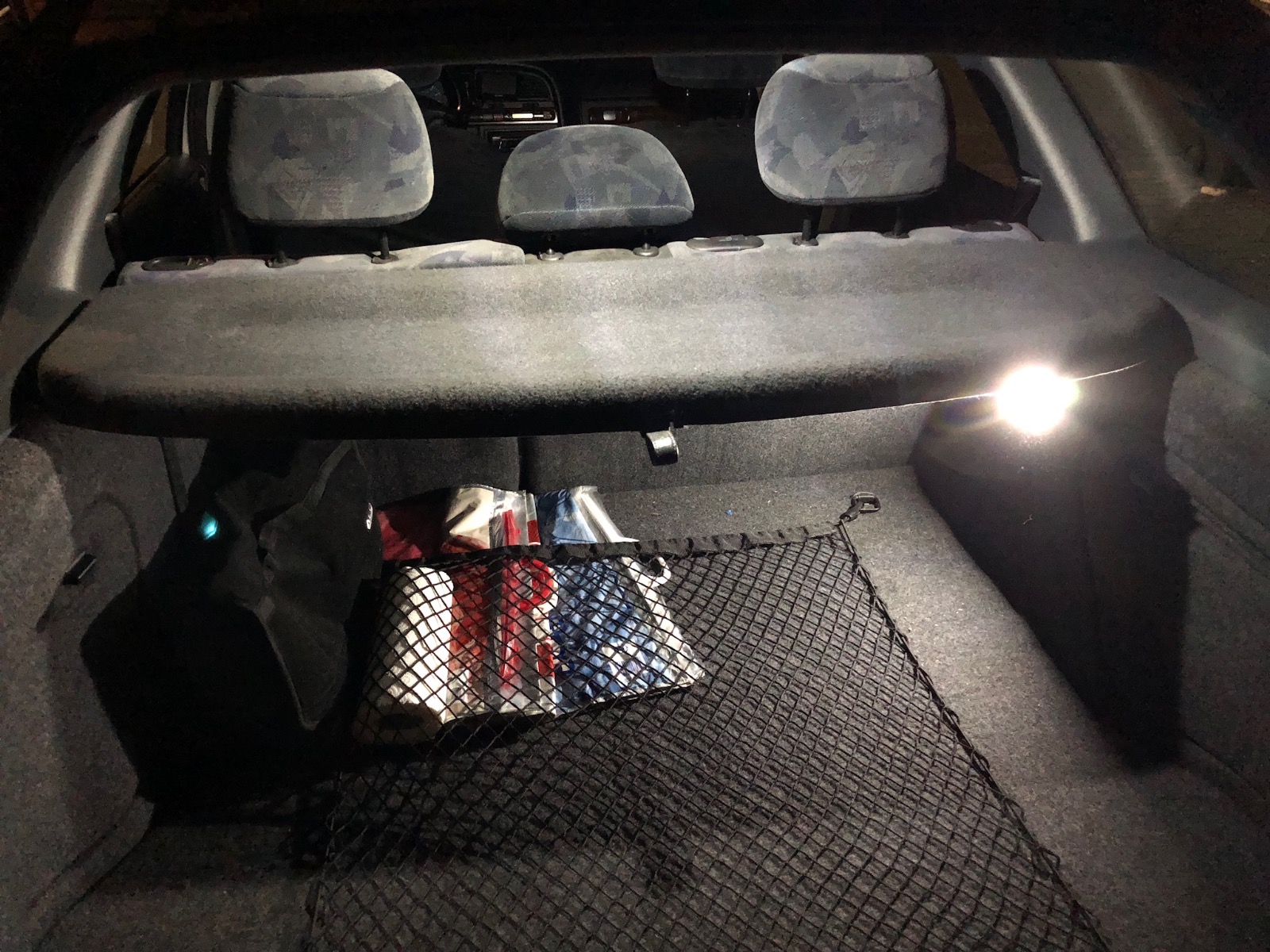

Ja, schade. Deswegen musste ich mir letztes Jahr welche von OSRAM bestellen.
:ph34r:
Die sind leider nicht dimmbar, also nur für den Kofferraum zu gebrauchen.
