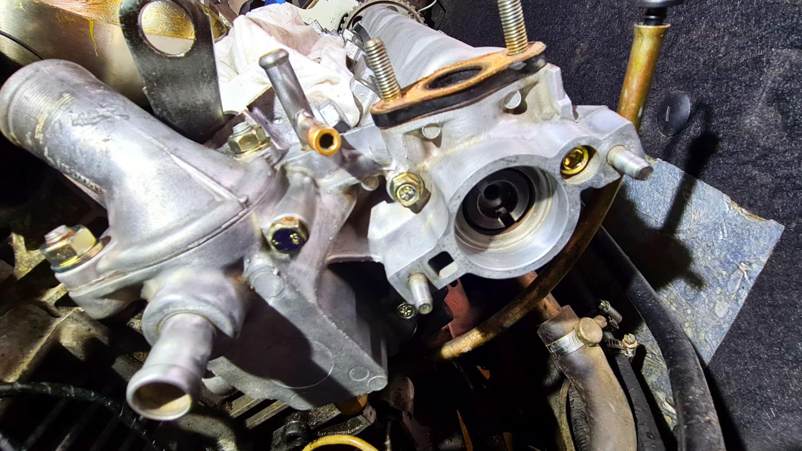

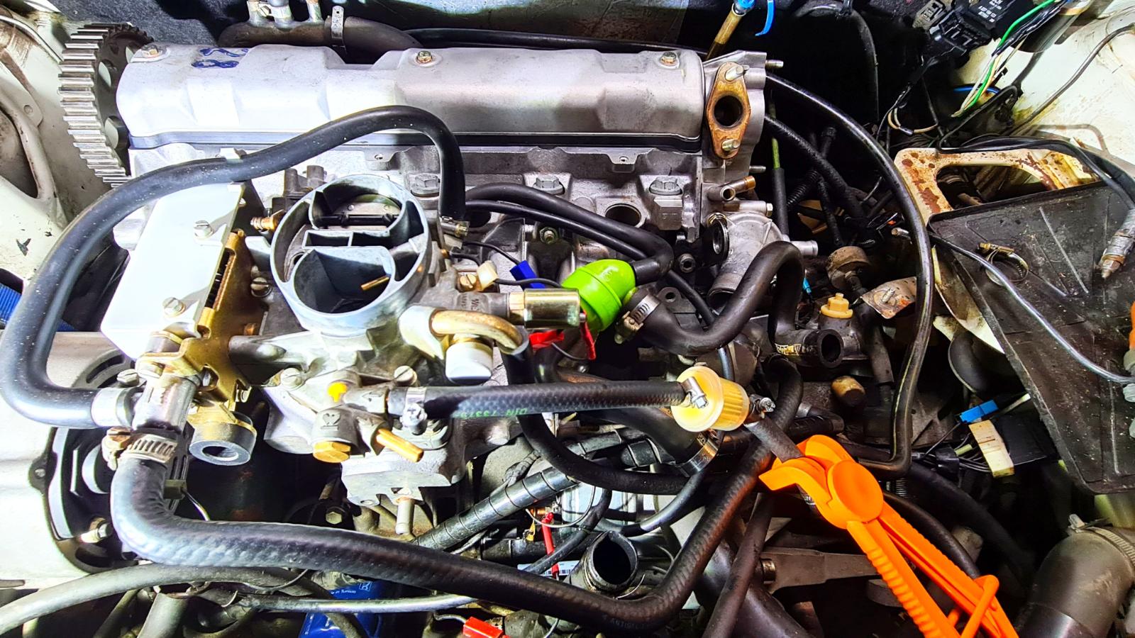

Also die zweite Denkrichtung ... der Vergaser. Da ich von einer thermisch induzierten Ursache ausgegangen bin, habe ich mich intensiv mit dem Kaltstartregler befasst, der ja auch beim NOS-Vergaser nicht justiert wurde. Das Ding stellt man am besten um Mitternacht bei Vollmond auf dem Friedhof ein, nachdem man es mit Weihwasser beträufelt hat: 3 Einstellgrößen, die jeweils bei unterschiedlichen Temperaturen in Abhängigkeit voneinander feinzujustieren sind. Wie schön!
Keine Besserung. Also Vergaser runter, auseinanderbauen, reinigen, wieder zusammenbauen und einsetzten. Keine Besserung. Als nächstes habe ich den alten Vergaser eingebaut. Keine Besserung. Den Kaltlaufregler des alten Vergasers justiert. Keine Besserung.
Zur Sicherheit den Zündzeitpunkt gemessen ... total daneben. Justiert; hätte für einen besseren Motorlauf noch weiter verschoben werden müssen; ging aber nicht. Da stimmt also auch etwas nicht. Dafür lief der BX jetzt bei nicht mehr justierbaren 2.500 UPM im Standgas.

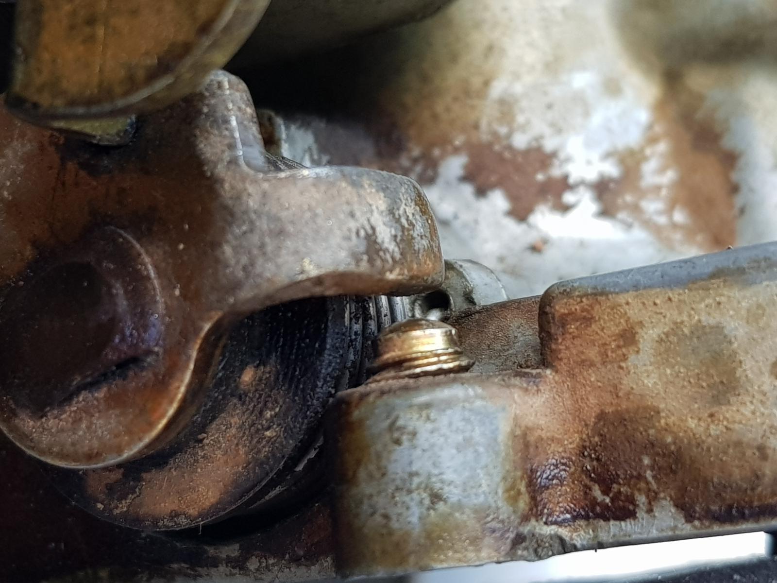

Wenn er so hoch dreht und sich über die Standgasschraube nicht einstellen lässt, kommt das Gemisch von einer anderen Stelle im Vergaser. Dem war auch so ... die zweite Drosselklappenstufe war permanent einen Millimeter geöffnet, wie sich an der Stellung dieser Justierschraube der zweiten Stufe feststellen ließ:

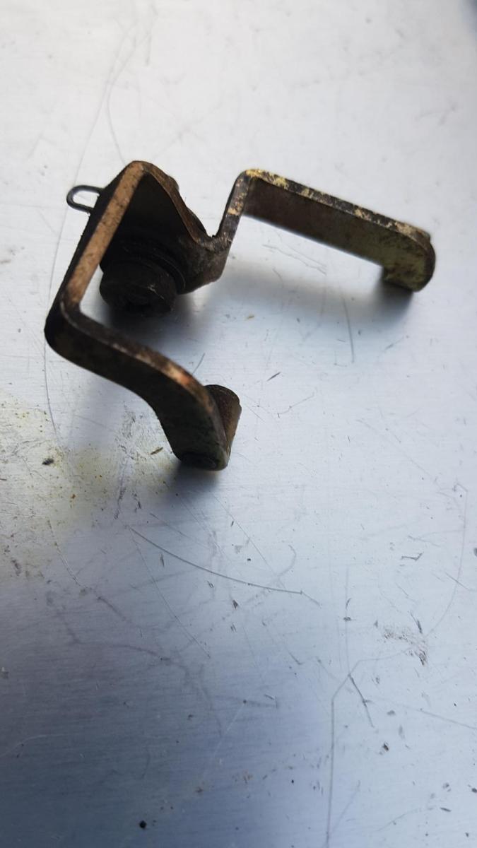

Nur ... warum schließt sich das Teil nicht? Wenn ich es mit ziemlichem Druck nach unten gepresst habe, ging das Standgas auch sofort runter. Von alleine bzw. über die Federungs-Mimik des Vergasers? Keine Chance!
Der entscheidende Hinweis kam von @bx-basis, als ich ihm dieses Bild geschickt habe:
Das ist eine mechanische Sperre, die wirkt, solange die Kaltstart-Vorrichtung aktiv ist. Darüber soll verhindert werden, dass man während der Kaltstartphase in den Bereich der zweiten Drosselklappenstufe kommt. Warum auch immer das so erdacht wurde, erschließt sich mir nicht ... schließlich kann man ja auch bei Autos mit Choke das Gaspedal soweit durchtreten, dass der Vergaser in der zweiten Stufe läuft. Aber so sei es.
bx-basis hat erkannt, dass der senkrechte Mittelteil dieser Sperre leicht in sich verdreht ist. Dieser Umstand hat zu zwei Dingen geführt: Zum einen hat die zweite Drosselklappe nicht mehr ganz geschlossen, und zum zweiten ist die Mimik meist hängen geblieben, wenn ich so viel Gas gegeben habe, dass die zweite Stufe des Vergasers aktiviert wurde. Die Drosselklappe der zweiten Stufe blieb also offen, trotzdem ich das Gas zurückgenommen habe. Zu wenig Sprit, zu viel Luft ... der Motor stirbt ab.
Der Umstand, dass das meist nach 4 bis 5 Kilometern passiert ist, lag auch nicht an der Aufwärmung des Motors, sondern an der Lage der beiden Ausgangsstraßen aus meinem Wohnort - beide Male geht es nach einer Kurve bzw. einem Kreisel leicht bergan. Also mehr Gas gegeben, in die zweite Stufe gekommen ... und schon war es passiert.
Die mechanische Sperre war bei beiden Vergasern in sich verdreht: Die lose Steckverbindung im Stecker zum Zündmodul hat dazu geführt, dass der BX zeitweise nur auf 3 Zylindern gelaufen ist und vor allem im kalten Zustand ständig am Ausgehen war. Das hat man versucht auszugleichen, indem man ordenlich auf das Gaspedal getreten ist - und damit über den Gasseilzug immer wieder an der mechanischen Sperre zerrte, die sich schließlich verbogen hat.
Nachdem das alles behoben und korrigiert war, ließ sich der BX auch auf einen ordenlichen Motorlauf mit passendem Zündzeitpunkt und Co-Wert sowie passender Drehzahl einstellen.

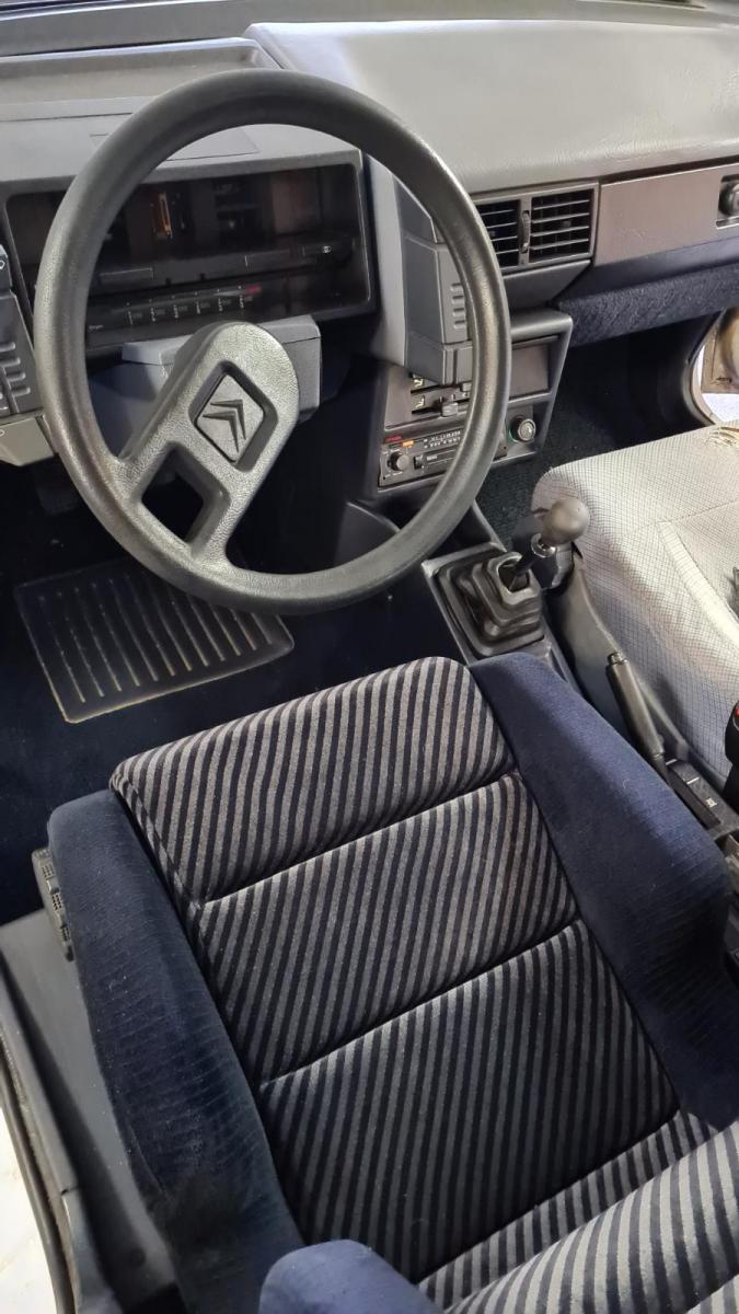

Innenausstattung

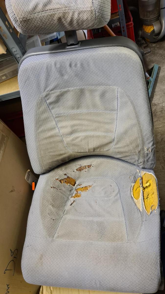

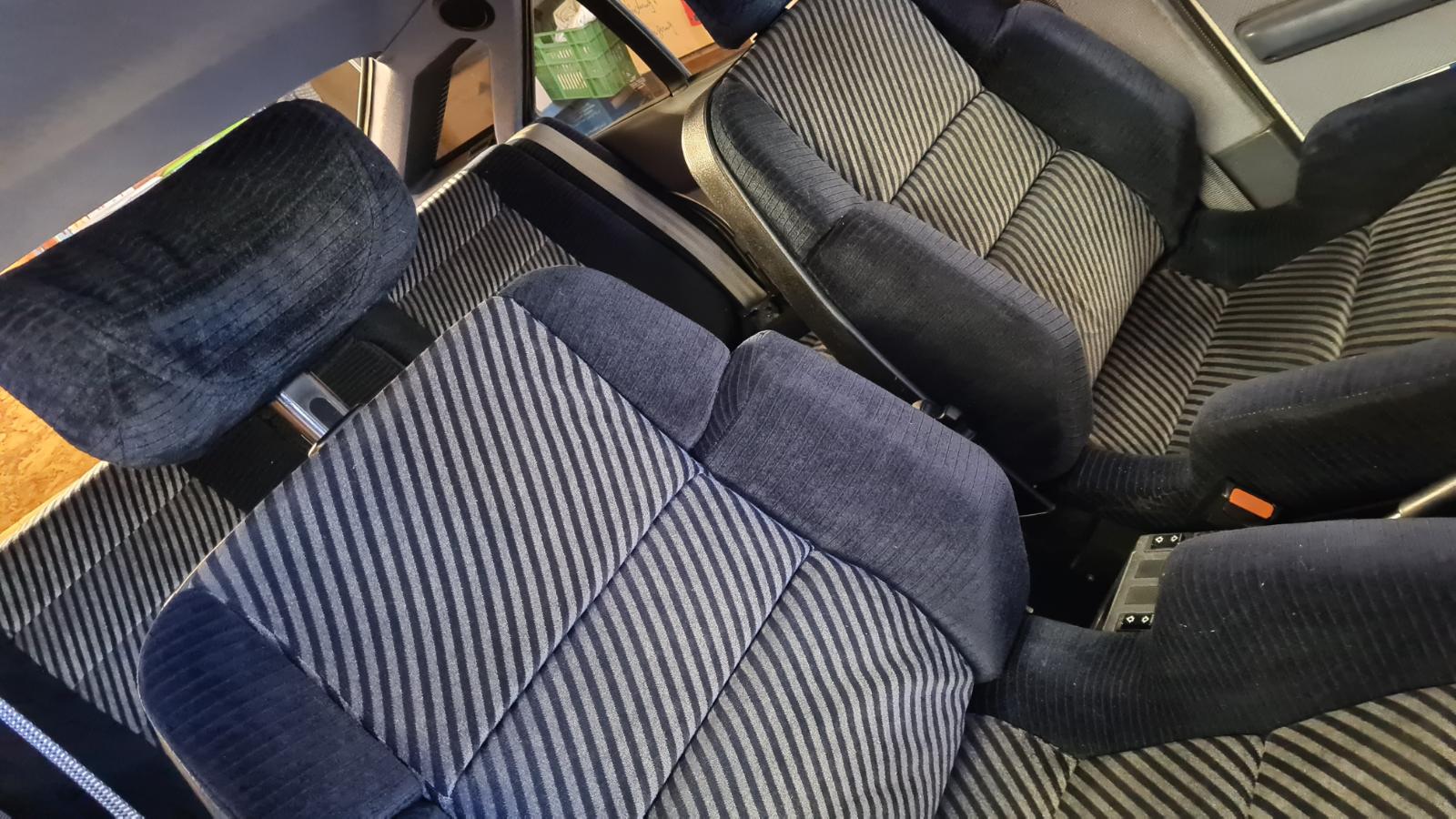

Ein Kollege hat mich mal darauf aufmerksam gemacht, dass ich Schaumstoffbrösel am Hosenboden hängen hätte ... da war klar, dass es Zeit für eine neue Innenausstattung wird 😉
Bei @Nightmare habe ich eine blaue GTi-Innenausstattung gesehen, die es mir schwer angetan hat. Leider passte der BX, in dem diese Innenaustattung verbaut war, nicht so ganz. Also ist es der weiße geworden. Die Suche nach einer passenden Ersatzausstattung verlief ziemlich ergebnislos ... die meisten Aussattungen waren nur mäßig besser und hingen in einem Fahrzeug, das wahlweise irgendwo in Südfrankreich oder der Bretagne oder in Brandenburg stand.
Zum Glück für mich und zum Pech für Christian hat sein blauer BX beim Verkauf und just im Moment des Verladens auf den Trailer das Zeitliche gesegnet. Also war die GTi-Innenausstattung verfügbar ... und ich finde, sie passt prima in meinen BX, obwohl es natürlich nicht original ist.
Aber besser schön, bequem, heil und ohne Schaumstoffbrösel, als original, durchgesessen, zerrissen und bröselig, n'est-ce pas?

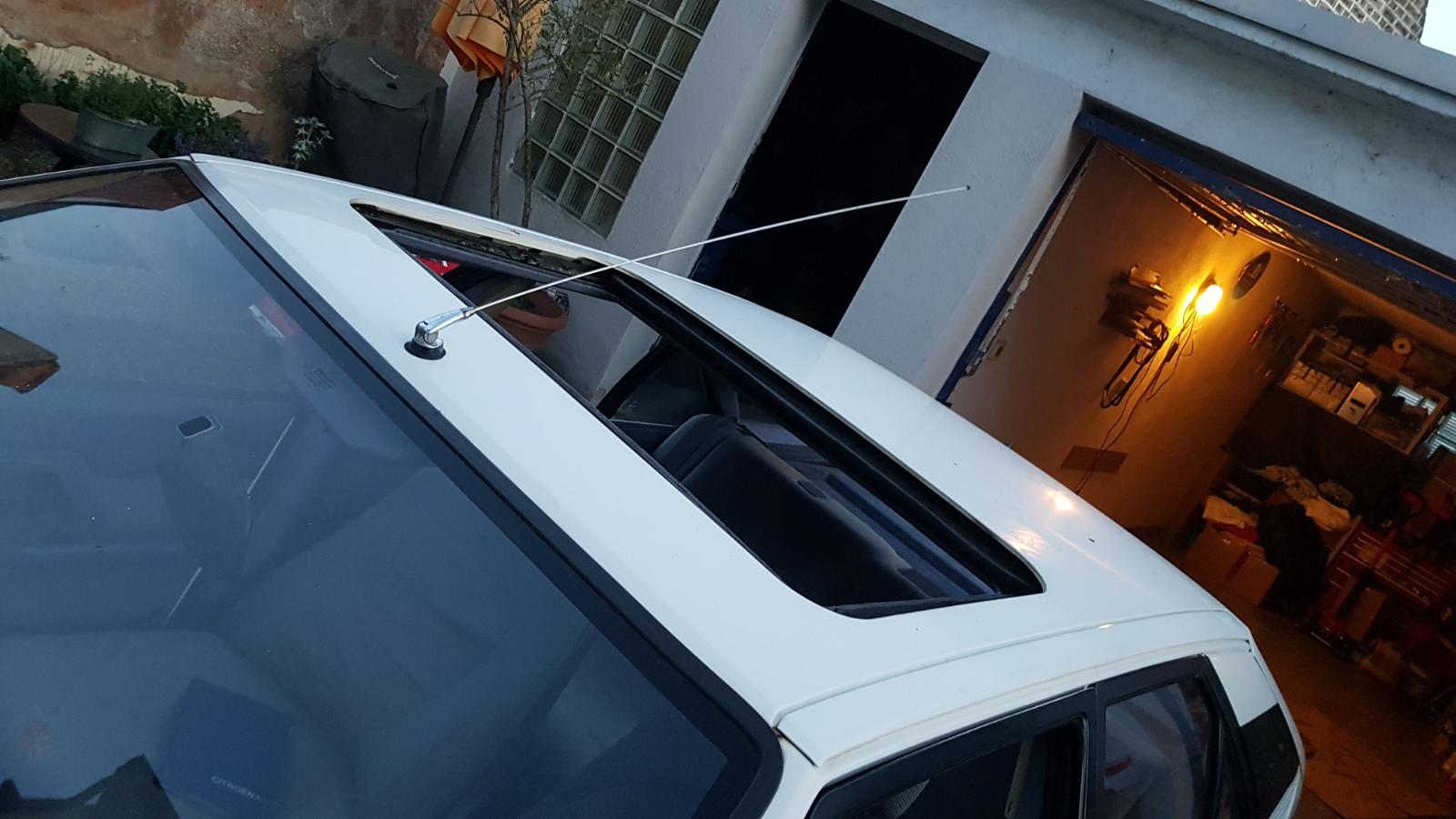

Das Schiebedach wurde laut Vorbesitzer von einer Werkstatt sicherheitshalber außer Betrieb genommen, nachdem es sich nicht mehr schließen ließ. Kein Zustand für die Ewigkeit; vor allem für mich nicht. Also habe ich an dem Schiebedach herumprobiert und konnte es auch ein Stück weit öffnen. Das war dämlich, denn a) wusste ich nichts über die Funktionsweise, und b) hat es angefangen zu regnen. Also schnell die Autos umgeparkt, den BX in die Garage gefahren, und dann in Ruhe geschaut.
Der entscheidende Hinweis kam, mal wieder, von @bx-basis: Die frühen Schiebedachmotoren haben keinen Endabschaltung. Wenn man den Schalter gedrückt hält, obwohl das Dach schon offen ist, dreht der Motor munter gegen den ziemlich filigranen Stab, der für Leerlauf- oder Getriebestellung des Motors zuständig ist. Der bricht irgendwann, und der Motor schnappt in die Leerlauf-Stellung. Rien ne va plus. Also die Getriebestellung von Hand gedrückt, das Schiebedach geschlossen und gewartet, bis das Ersatzteil von der bx-basis kam. Das eingebaut ... und das Schiebedach lässt sich wunderbar öffnen und schließen!

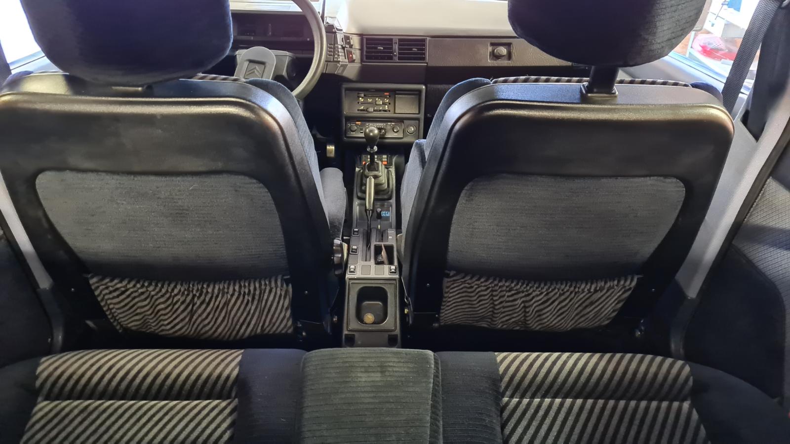

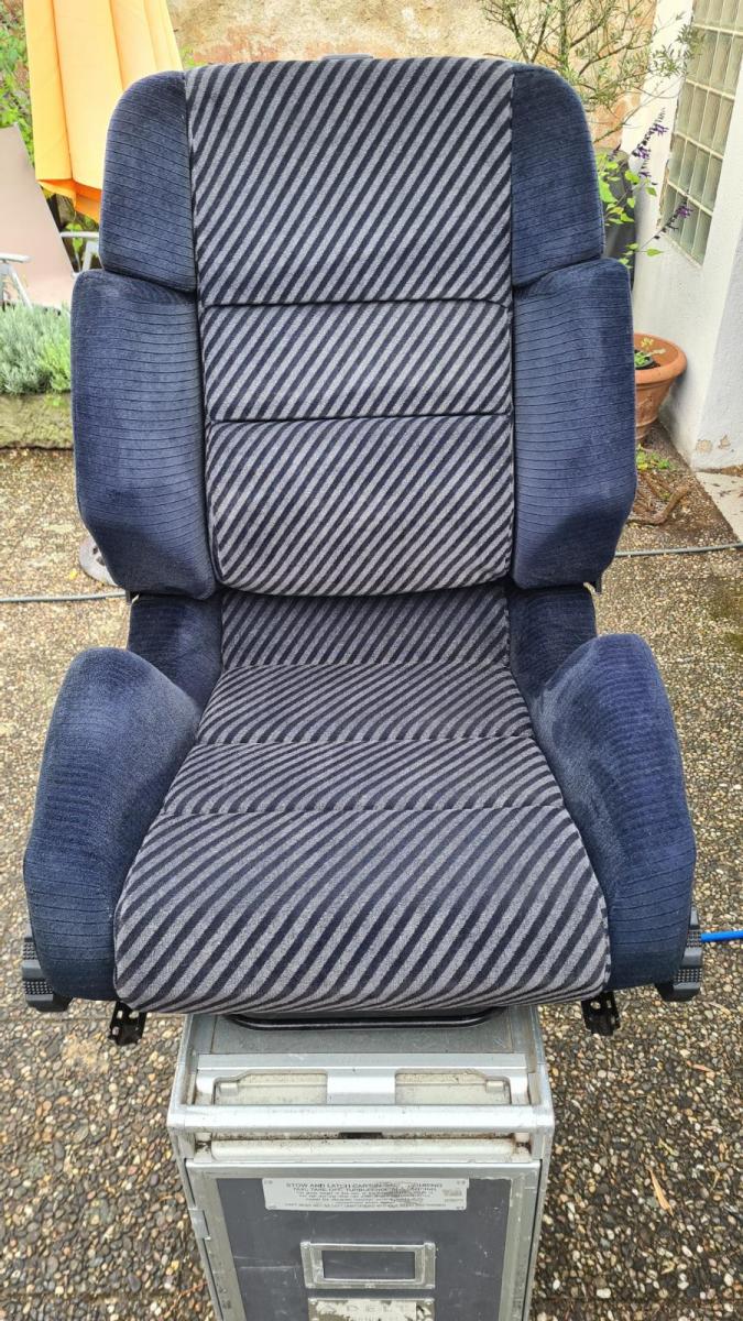

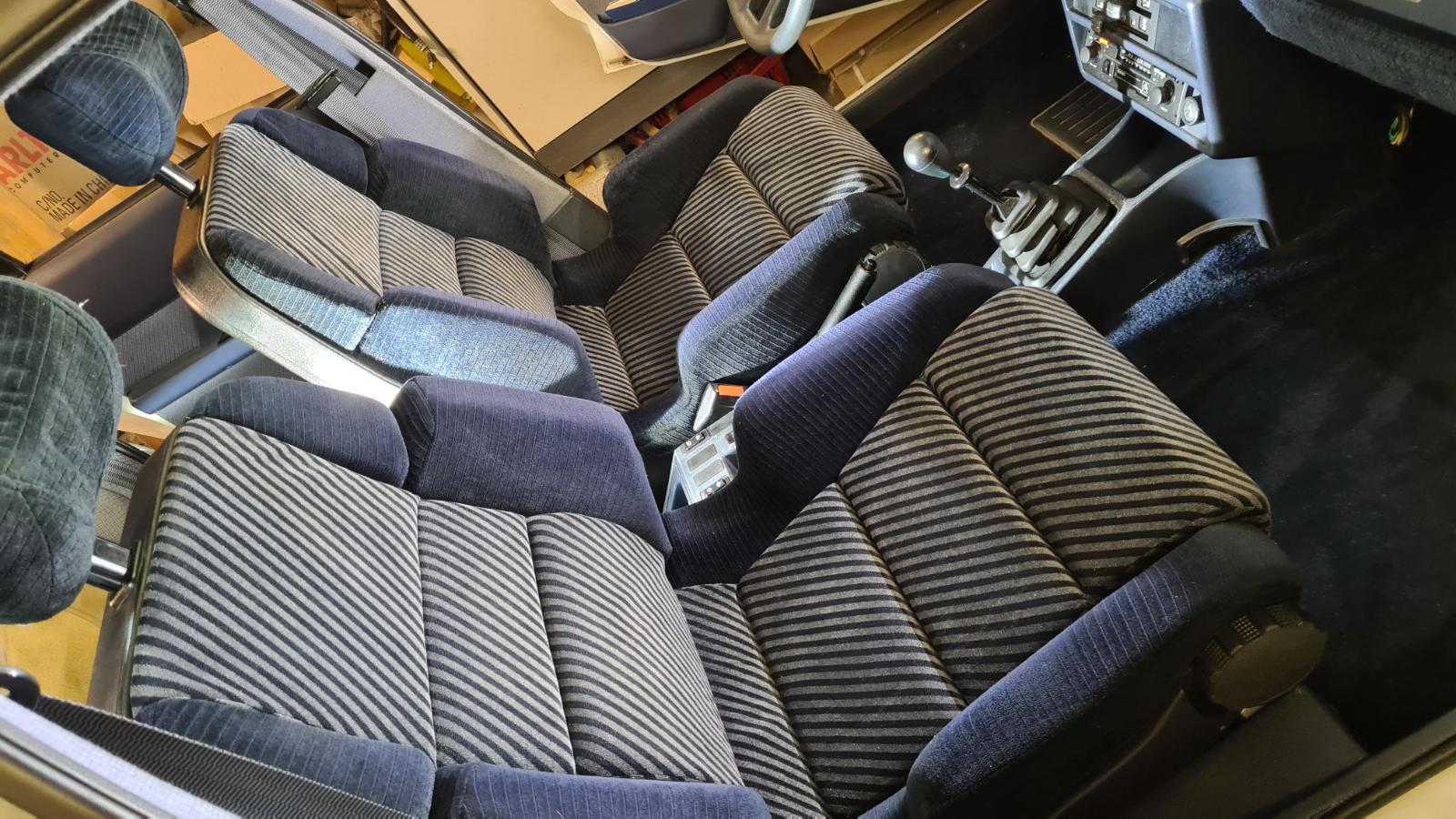

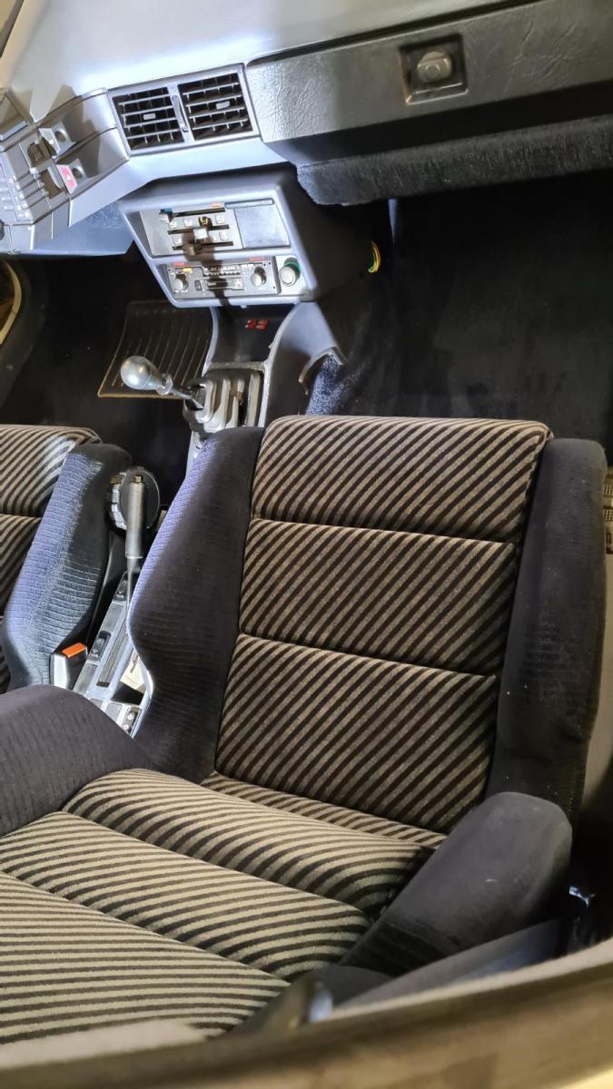

Die nun verbauten Sitze stammen aus einem BX 16 Ventiler. Die Türverkleidungen passen auch, falls Du die mit gekauft hast.

Da fragt man sich zwangsläufig, welche Orgien die Vorbesitzer da auf den Vordersitzen so gefeiert haben. Oder war die Qualität damals so unterirdisch, dass nach ca. 100 TKM Schluss war mit Sitzkomfort?
Das Dekor ist vermutlich original. Ist das ein best. Sondermodell?
Bearbeitet ( von margia2)
vor 17 Minuten schrieb margia2:
Exakt so war das, ganz ohne Orgien. 100 TKM ist schon recht hoch gegriffen...
Mir gefällt der Wagen sehr gut mit diesen Aufklebern dadrauf. Diese Innenaustattung dazu - toll!
vor 34 Minuten schrieb margia2:
Die Stoffe waren weder UV-stabil, noch sonderlich verschleißfest. Das fühlte sich zum Teil schon nach wenigen Jahren, wie eine abgewichste Couch vom Sperrmüll an. Der Schaumstoff ist eher haltbarer als in manchem Xantia. Da gibt es Brösel unter dem Sitz.
Die Aufkleber wurden über die Accesssoirie verkauft.
Bearbeitet ( von Auto nom)
Sieht echt sehr chic aus, wobei mir weiß als Wagenfarbe sowieso oft ganz gut gefällt. Das Dekor hat was...
Dass aber Sitze nicht einmal 100 TKM aushalten ohne gleich auszusehen "wie Sau", muss ein ganz spezielles Phänomen sein. Wenn ich mal so zurückblicke in die eigene Fahrzeughistorie, ist mir das z.B. bei deutschen 08/15-Autos zumindest in der extremen Ausprägung nicht bekannt.
Die identischen Sitze in unserem BX waren nach 75.000km auch am Ende. Dieser Stoff war so ziemlich das schlechteste was je im BX (und CX) verbaut wurde.
Stimmt, jetzt erkenne ich das Muster. Dann ist das dieser ganz spezielle Sch...stoff. Schon extrem.

Habe ich. Aber vorne passen sie nicht, bzw, gefällt mir nicht. Die bisherigen Türverkleidungen sehen überraschend gut aus mit den neuen Sitzen. Und falls es mir irgendwann nicht mehr gefällt, habe ich einen Bezugsstoff gekauft, mit dem ich die Türverkleidungen sowoe die A-, B- und C-Säulenverkleidungen beziehen lasse.

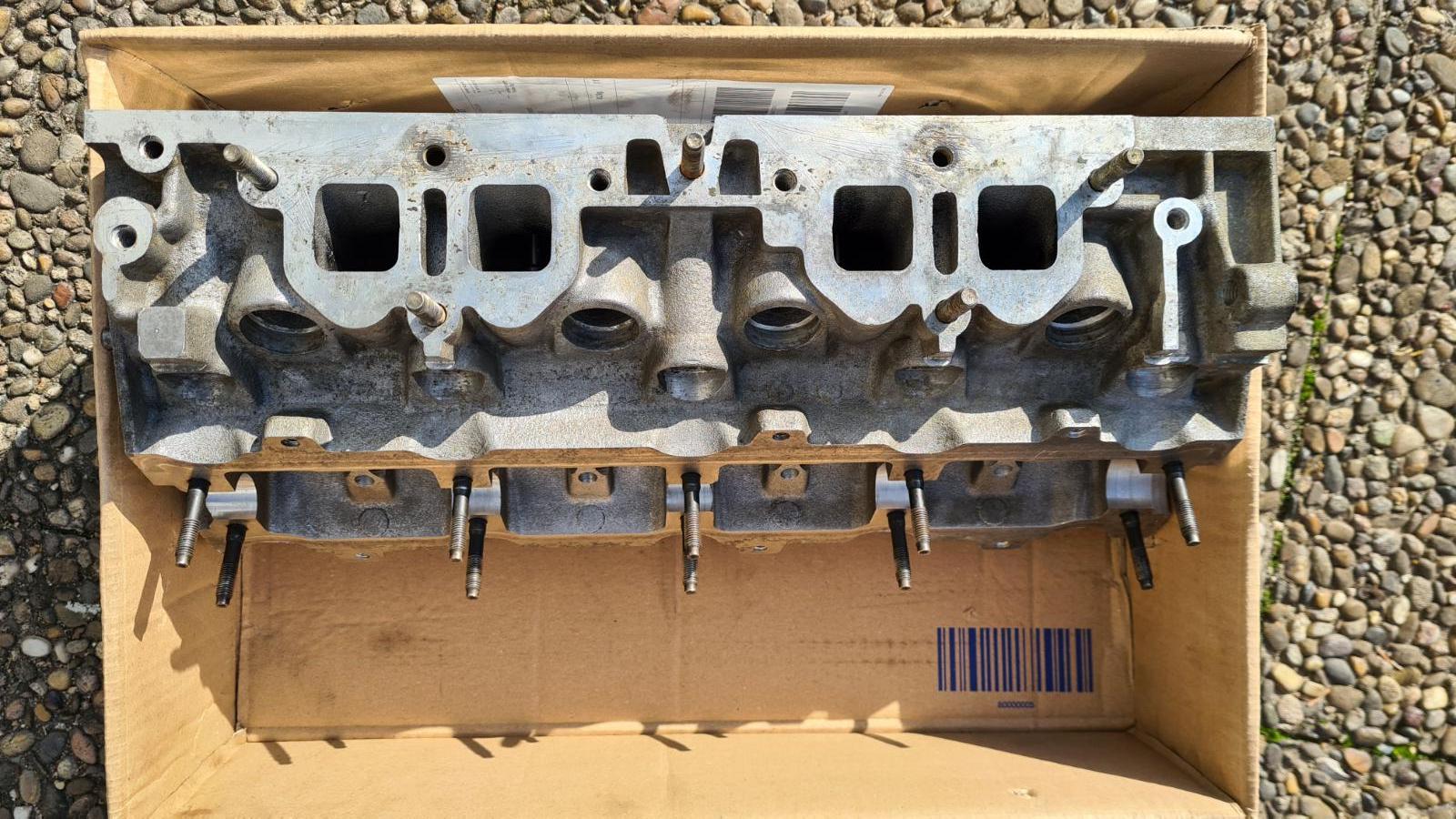

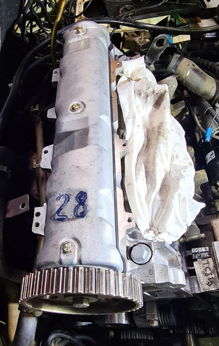

Zylinderkopf und Auspuffkrümmer

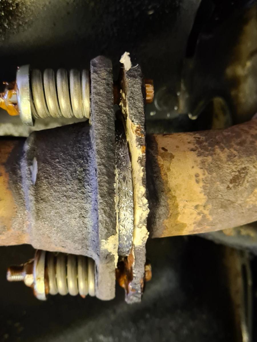

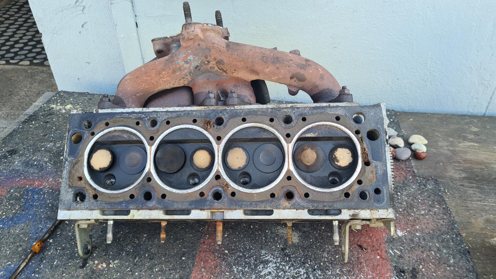

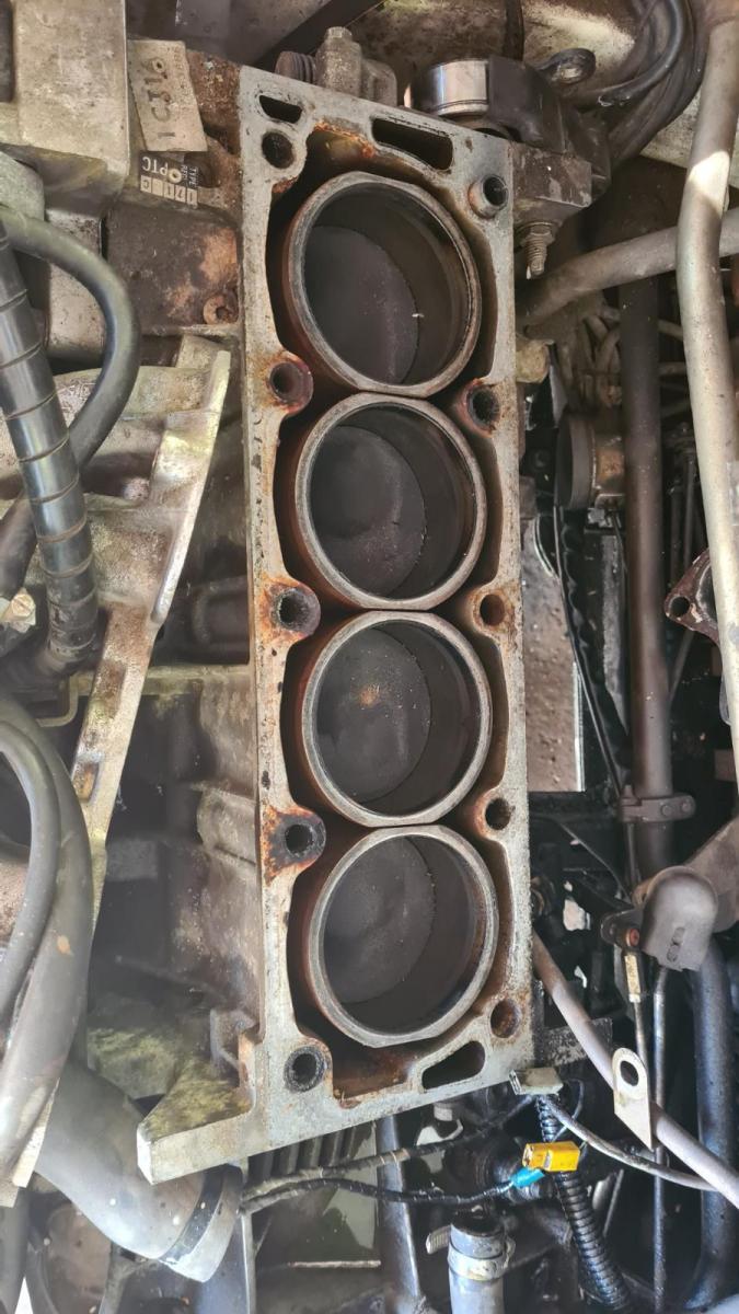

Der BX hat schon seit dem Kauf vernehmlich Abgase abgeblasen. Nachdem er jetzt recht ordentlich läuft, ist dieses Gepatsche erst so richtig in den Vordergrund getreten. Sebastian meinte gleich, es kommt vom Auspuffkrümmer. Ich wollte zunächst die etwas einfacheren Möglichkeiten ausschließen. Also mit dem Verbindungsstück zwischen Hosenrohr und Auspuffrohr angefangen. Die sah recht abenteuerlich aus und hatte auch nicht mehr gar zu viel Abdichtfunktion. Nach dem Einbau eines Original-Ersatzteils sah das Ganze schon deutlich vertrauenserweckender aus ... Abgeblasen hat er immer noch.

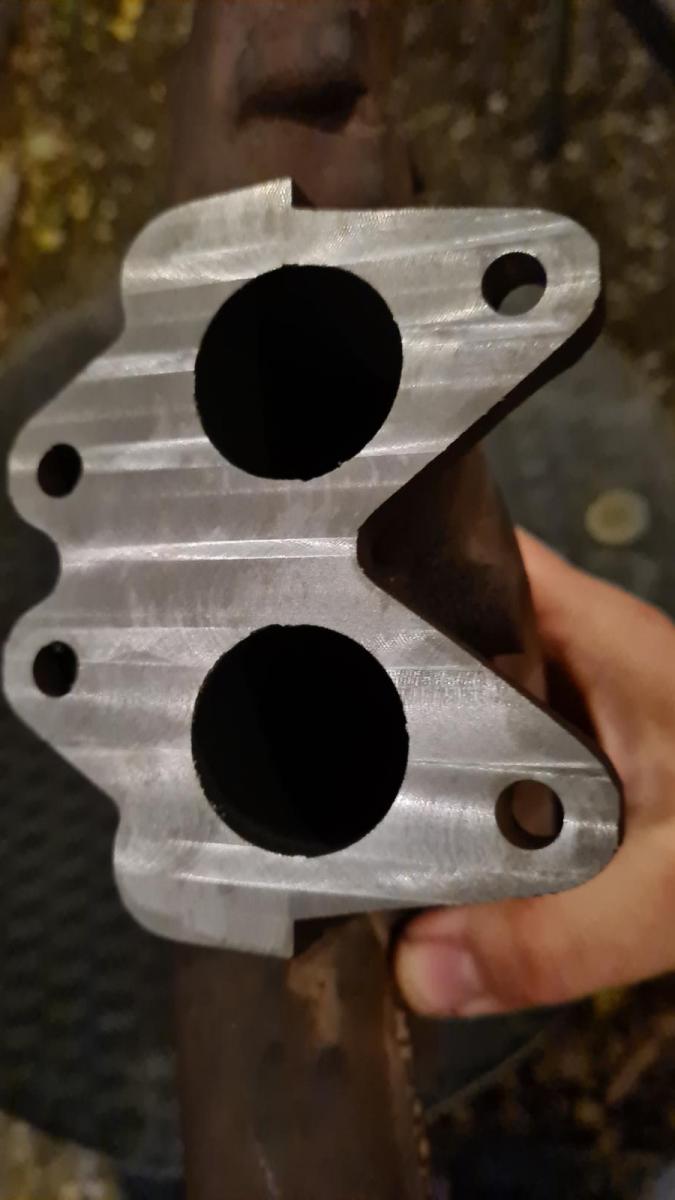

Sebastian meinte, es kommt vom Auspuffkrümmer. Mir war die Brillendichtung vom Hosenrohr lieber. Getauscht, keine Verbesserung. Sebastian meinte ... ich hatte jetzt das Hosenrohr im Verdacht. Getauscht, und das Auspuffrohr gleich mit, keine Verbesserung. Ihr wisst ja, was Sebastian meinte ... also haben wir uns endlich unter mittelschweren Verrenkungen an die Prüfung der Dichtungen des Auspuffkrümmers gemacht. Viel zu prüfen gab es nicht - bei genauerem Hinsehen war schnell klar, dass ein Stehbolzen des Auspuffkrümmers im Zylinderkopf abgerissen war.
Tja ... und damit war klar, was die Ursache des Abblasens war - und dass der Zylinderkopf runter muss. Wie schön!

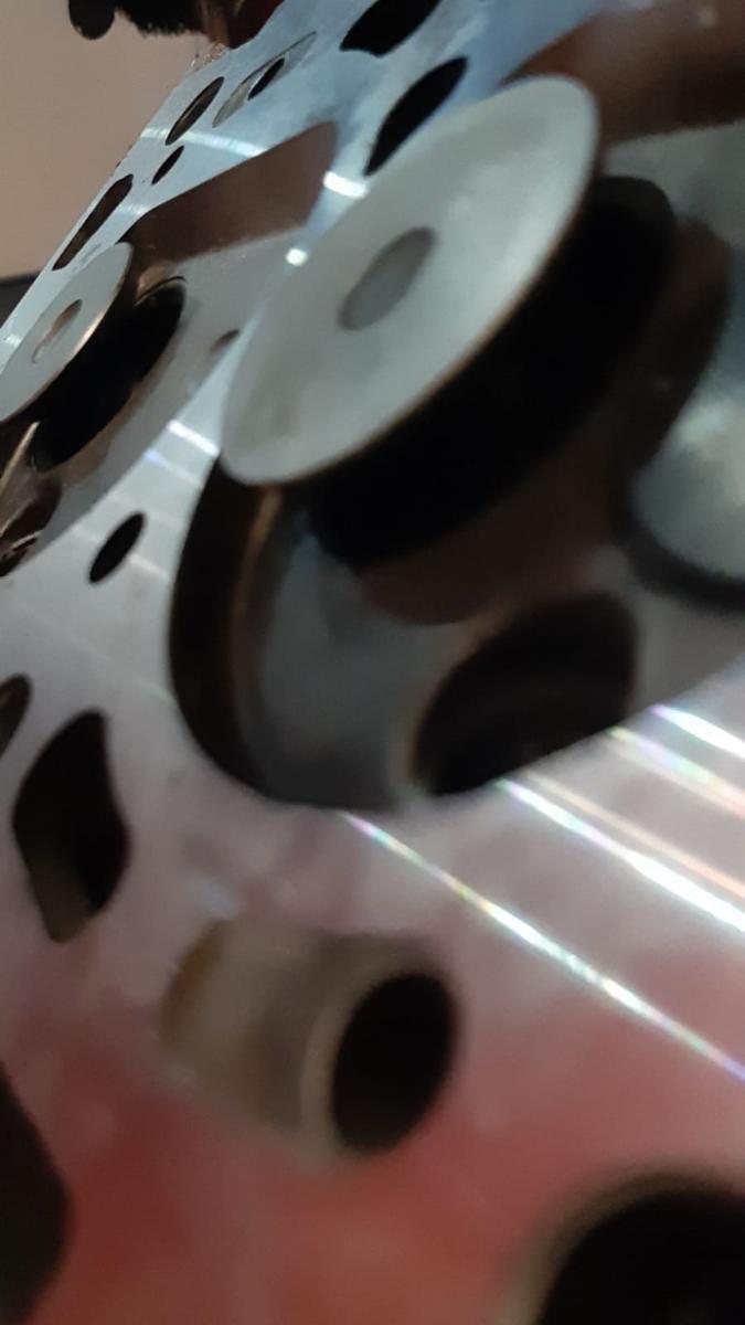

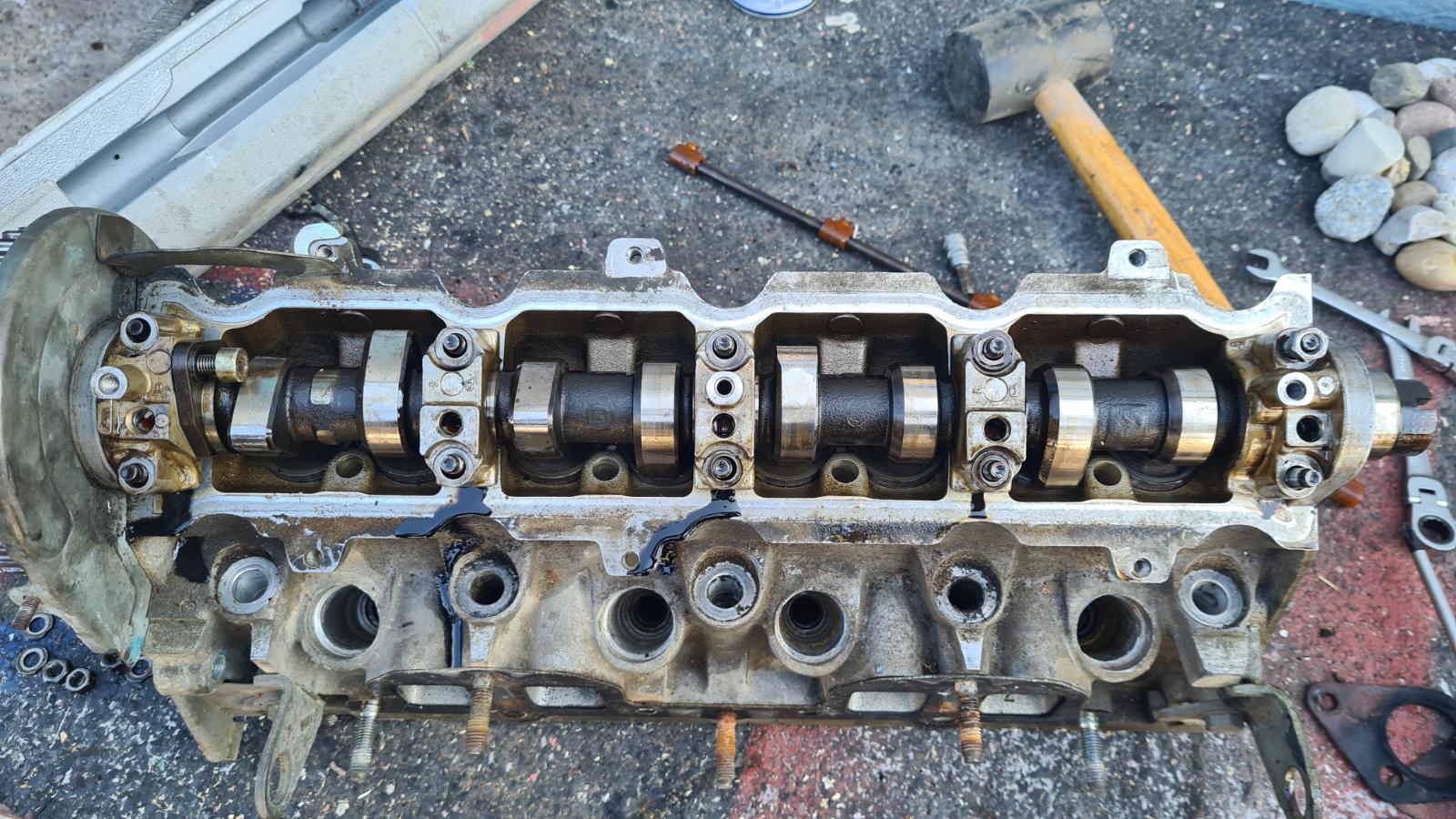

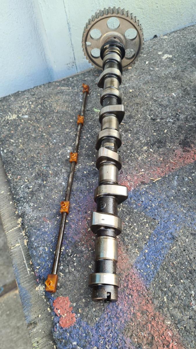

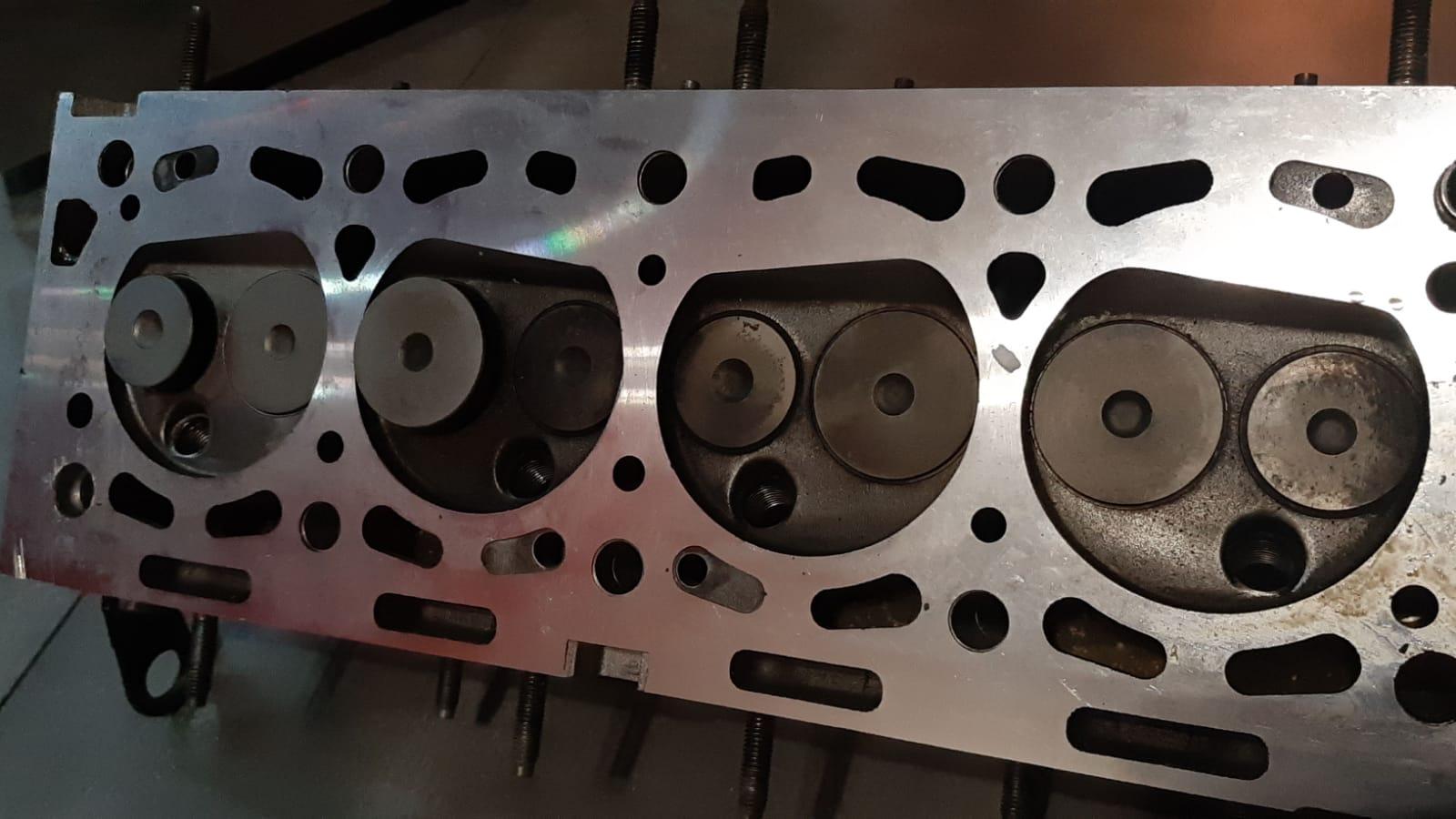

Nachdem der Ventildeckel runter war, kam uns das Ölsprayrohr mehr oder minder schon entgegengeflogen. Alle 5 Aufnahmen waren abgebrochen. Ich vermute, dass sich beim letzten Zahnriemenwechsel jemand ganz elegant auf dem Rohr abgestützt hat, das dann ganz elegant abgebrochen ist, und der Schaden ganz elegant nicht behoben, sondern das Rohr einfach irgendwie wieder reingesteckt wurde. Das führte dann dazu, dass 3 Nocken der Nockenwelle schon um mindestens 2 mm eingelaufen waren, weil die Ölversorgung fehlte.

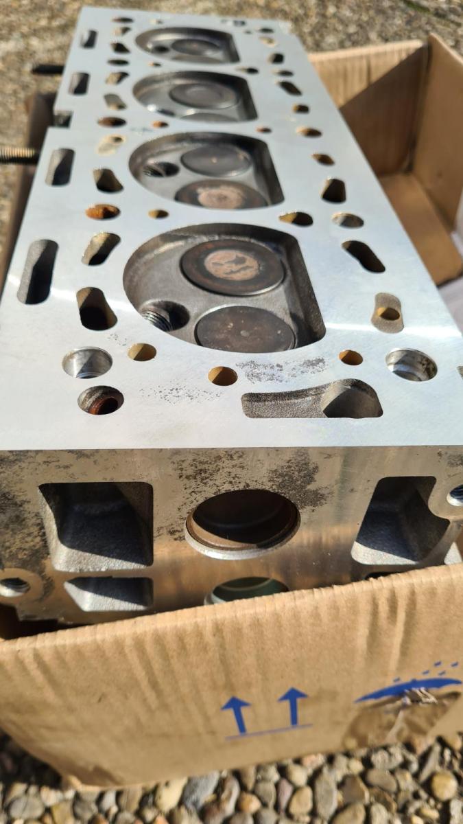

Der nächste Brocken war das Lösen der Kopfschrauben, ohne sie abzureißen. Wir haben die Schrauben mit dem Schlagschrauber gelöst; das hat auch bei 7 Schrauben relativ (!) problemlos funktioniert. Zwei waren recht widerspenstig ... und eine hat sich so merklich gedehnt, dass ich mir sicher was, dass sie gleich abknallt. Zum Glück ist das nicht passiert, sonst hätte der Motor vollends ausgebaut werden müssen - und darauf hatte ich ehrlich gesagt keinen Nerv.

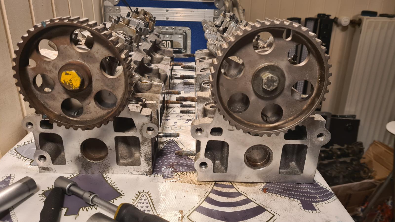

Wenn der Kopf schon mal unten ist, kann er auch gleich zum Motorinstandsetzer. Der hat den Kopf geplant, die Ventilschaftdichtungen erneuert, die Ventile eingeschliffen und das Ganze auf Dichtigkeit geprüft. Und natürlich den abgerissenen Stehbolzen ausgebohrt und ein neues Gewinde gesetzt.
Der Auspuffkrümmer ist zu einem Spezialbetrieb gegangen, der das Teil einspannen (das konnten ein paar andere Betriebe nicht) und planen konnte.

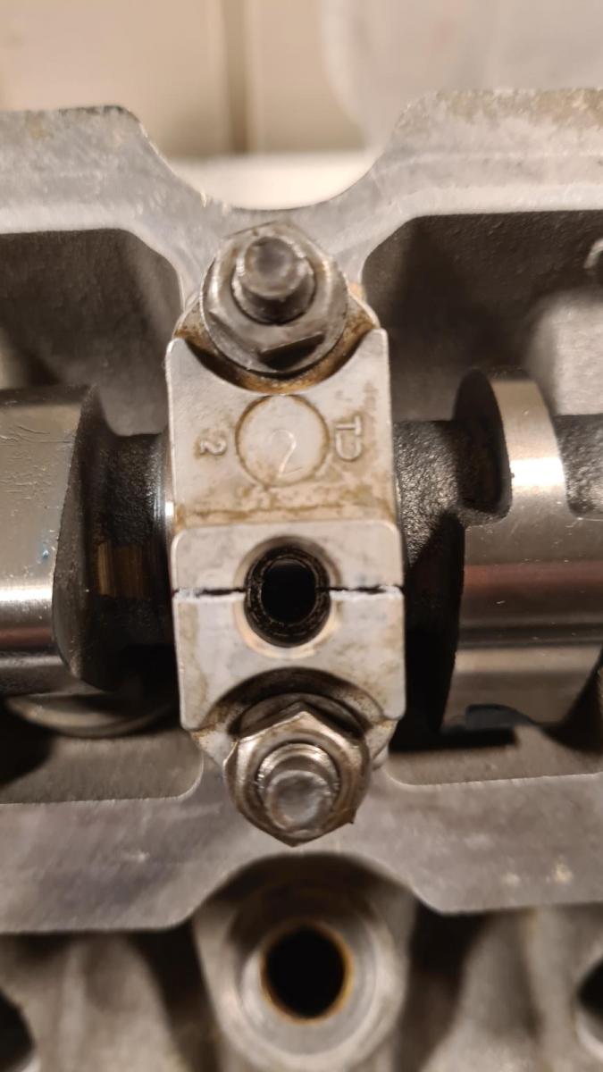

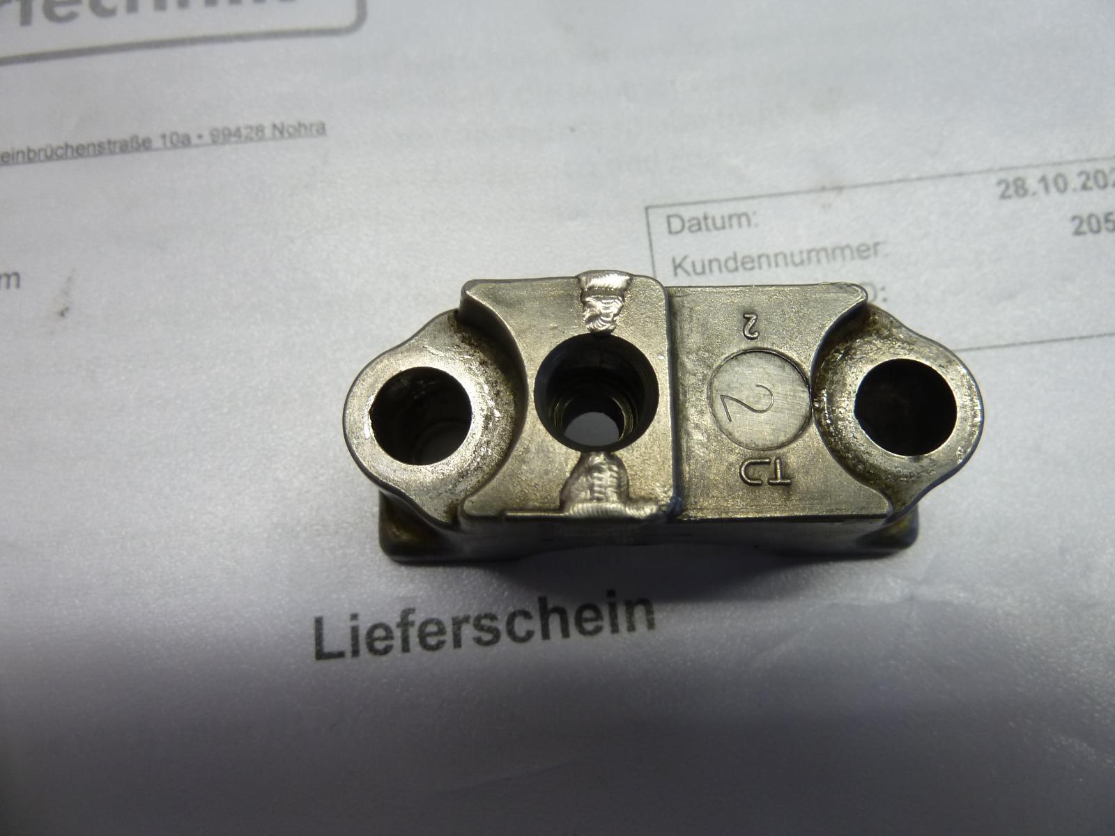

Tja ... und dann kam mein ganz persönliches Waterloo: Warum auch immer habe ich beim Einsetzen der neuen Nockenwelle die Lagerschalen vertauscht. Da ich dachte, ich schraube gegen den Wiederstand der Ventile, ist mir auch nicht aufgefallen, dass da etwas nicht stimmt - und kurz vor fest kam ab. Kein Problem dachte ich, tauscht Du eben die Lagerschale. Falsch gedacht ... die Teile sind motorspezifisch und nicht untereinander tauschbar. Das war dann der Punkt, an dem es mir für einen etwas längeren Moment wirklich gereicht hat 🤮
Ich habe die Lagerschale zum Laserschweißen geschickt. Das Ergebnis sah auch ganz gut aus, hat aber letztlich doch nichts gebracht, weil das Maß im Zehntel-Miliimeter-Bereich nicht mehr stimmte / zu groß war. Damit wäre mir an der Lagerschale vermutlich der gesamte Öldruck flöten gegangen. Also hat der gerade frisch instandgesetzte Kopf noch Schrottwert, und ich habe einen neuen gesucht. Wie es der Zufall wollte, wurde gerade ein anderer überholter Kopf in Frankreich angeboten. Schön! Nur wollte der Besitzer nicht nach Deutschland verkaufen. Versenden nach Deutschland schon gleich gar nicht. Und Zahlung nur per Scheck. Also habe ich einen Freund in Frankreich gebeten, den Kopf zu kaufen, ihn zu sich schicken zu lassen, den Verkäufer mit Scheck zu bezahlen, und den Kopf schließlich an mich zu schicken. Kaum 3 Wochen später war der neue Kopf schließlich da. Was ein Aufriss!
Aktuell ist der Kopf auf dem Motorblock und die Schrauben sind mit 60 NM vorangezogen, nachdem wir das Ventilspiel eingestellt haben (ein schönes Meß-Spiel mit vielen kleinen Shims 🙃). Heute habe ich begonnen, die Peripherie wieder zusammenzusetzen. Wenn das fertig ist, kommt als nächstes der Zahnriemen drauf, dann kann der Motor laufen und es geht weiter mit dem Anziehen der Zylinderkopfschrauben.
Das kann ich bestätigen, ich habe auch einen BX mit nur 35 tkm und nur Garage, es ist noch nichts kaputt aber die Sitze fühlen sich schon recht durchgesessen an und der Fahrersitz wirft schon Falten, ich habe zum Glück noch Ersatz. Die Qualität ist im Vergleich zu den VIP-Sitzen gar kein Vergleich, um Welten schlechter. Der Umbau macht echt Sinn, sch..ß auf die Originalität, Sorry

Dieser Tweed war erstaunlich robust
Den Tweed in blau hatte ich auch intensiv gesucht, da er auf den Bildern immer deutlich besser erhalten aussah als der bei mir verwendete blaue Jersey. Leider oder zum Glück erfolglos,  denn die 16V-Ausstattung gefällt mir ziemlich gut.

Was würdet ihr denn mit der alten Ausstattung machen: Komplett aufheben, nur die Sitzschalen und die Sitzgestelle aufbewahren, oder komplett entsorgen?
vor 8 Minuten schrieb MichaelS:
Wenn die blauen Kunststoffteile noch gut wären hätte ich Interesse...
vor 3 Stunden schrieb bx-basis:
Ich melde mich bei Dir.
