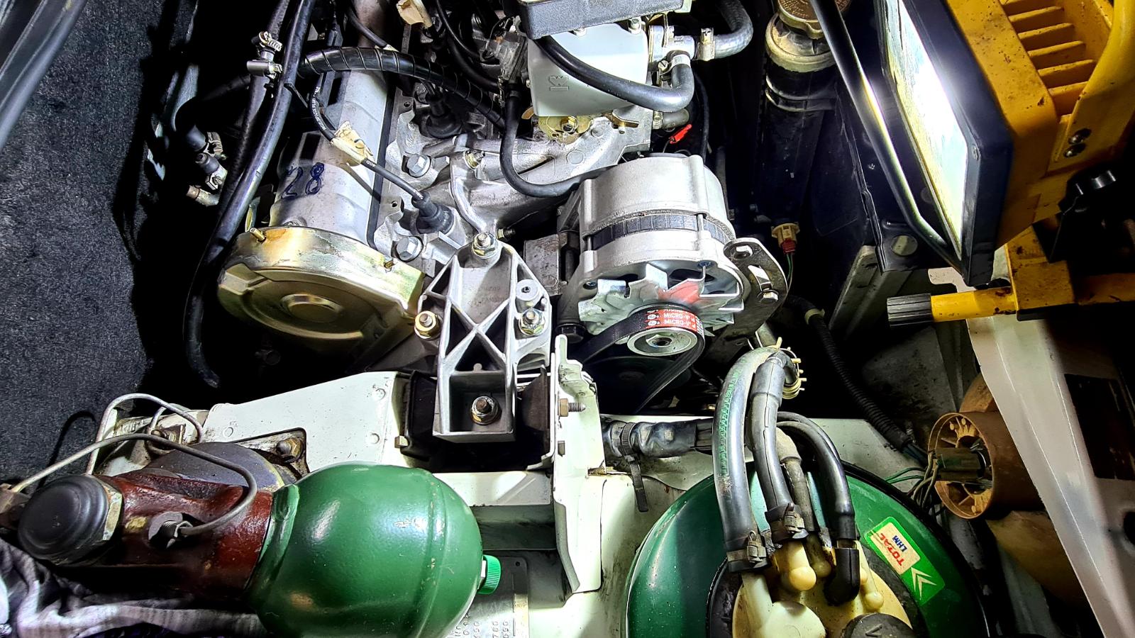

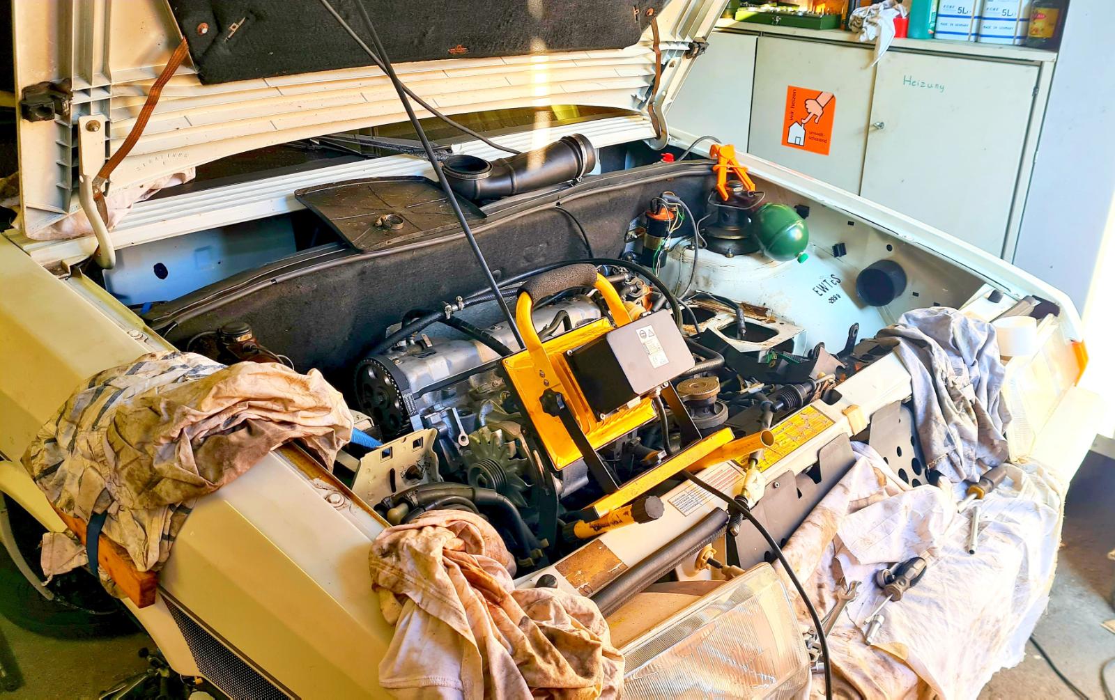

Es geht voran ...

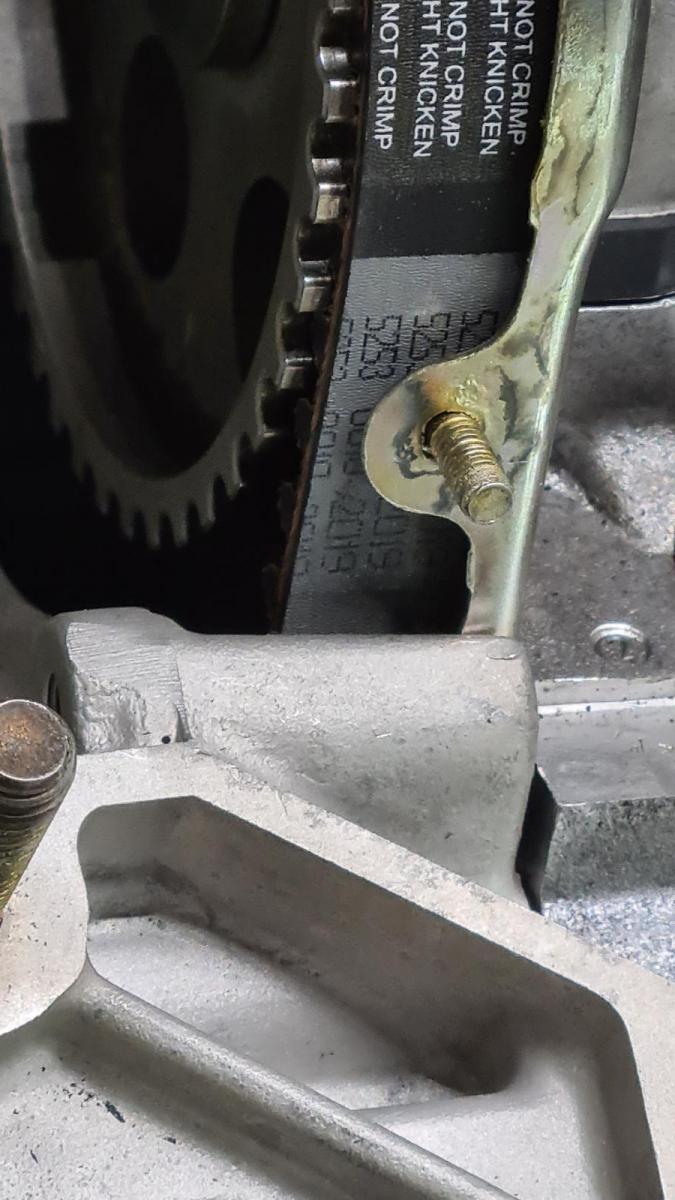

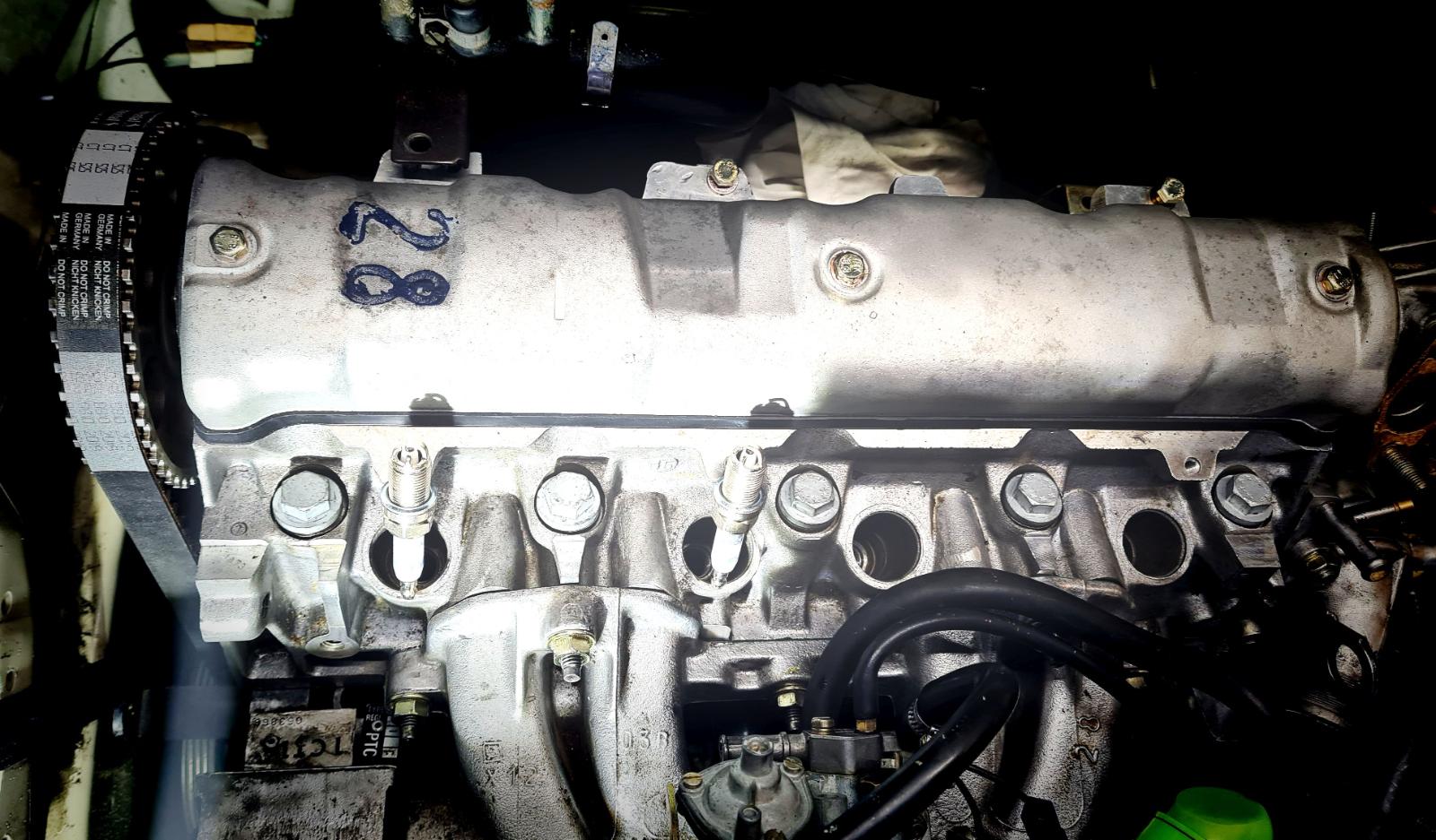

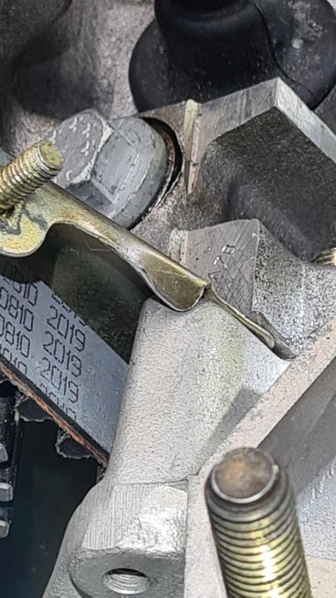

Beim Montieren der Abdeckungen und Verkleidungen habe ich einiges an Lehrgeld bezahlt und mehrere Arbeiten doppelt und dreifach ausgeführt. Es schraubt sich wirklich nicht angenehm in dem schmalen, verkraterten Bereich zwischen Innenkotflügel und Motorblock, daher ein paar Tipps:
  • Bevor (!) das Nockenwellenrad montiert wird, muss das Abdeck- und Halteblech zwischen Zylinderkopf und Nockenwellenrad gesteckt werden.
  • Es gibt zur Befestigungen der Abdeckungen zwei unterschiedlich geformte Distanz-Bolzen mit Sechskant in der Mitte. Bei der Demontage darauf achten, wo und wie herum die Bolzen wieder zu montieren sind. Die Bolzen montieren, bevor der Zahnriemen aufgelegt wird.
  • Am Motorblock ist eine relativ lange gerade Abdeckung montiert, die den Zahnriemen vom Kurbelwellenrad in Richtung Nockenwellenrad abdeckt. Diese Abdeckung montieren, nachdem die beiden unteren Abdeckungen um das Kurbelwellenrad montiert wurden und bevor der Zahnriemen aufgelegt wird.
  • Um die Motorhalter zu montieren ist es sinnvoll bzw. nötig, den Motor mittels Wagenheber relativ weit hoch zu drücken. Zuvor den dreipoligen Stecker aus dem Thermoschalter unten am Kühler ziehen - direkt unter dem Stecker liegt ein Rücklaufschlauch an, der sich mit dem Motor nach oben bewegt; da ist dann der Stecker im Weg.
  • Der untere Motorhalter hat zwei Mini-Stehbolzen, die zur Fixierung der Abdeckungen dienen. Bei der Montage des unteren Motorhalters zuerst den hinteren, zur Spritzwand gelegenen Mini-Stehbolzen durch die beiden hinteren Ösen der Abdeckung führen, dann den Motorhalter in Position fummeln (anders kann man es nicht ausdrücken), dann die beiden vorderen Ösen unter Gefluche auf den vorderen Mini-Stehbolzen biegen und würgen.
  • Beim Montieren des unteren Motorhalters darauf achten, dass die gebördelte Kante des Abdeckblecks oberhalb des unteren Motorhalters liegt und nicht dahinter (siehe Bilder nach dem Text). Wenn sie dahinter liegt, schabt der Zahnriemen am Abdeck- und Haltebelch und das Schutzblech kann nicht montiert werden. Um den Fehler zu beheben, müssen der Motor wieder abgestützt, der obere Motorhalter wieder demontiert, der untere Motorhalter wieder gelöst und die Haltemuttern der Kunststoffabdeckungen weider abgeschraubt werden. Das braucht man nicht wirklich.
  • Zum Festziehen der drei 17er-Schrauben des unteren Motorhalters bieten sich vier unterschiedliche 17er-Schlüssel an: Ratsche oder Ring-Ratsche für die linke Schraube, gekröpfter Ringschlüssel für die mittlere Schraube, Ringratsche und zum Festziehen Gabelschlüssel für die rechte Schraube.
  • Die Abdeckungen mit 10er-Muttern auf den Mini-Stehbolzen festschrauben, bevor der obere Motorhalter aufgesetzt wird. Dazu für den rechten Stehbolzen noch kurz zwei Gelenke in den Unterarm einsetzen 😉
  • Der Keilriemen für die Hydraulikpumpe kann aufgelegt werden, bevor der Motorhalter montiert wird. Den Flachriemen für die Lichtmaschine erst ganz zum Schluß auflegen; der ist sonst immer und überall im Weg.
So darf es nicht aussehen:
So ist es richtig:

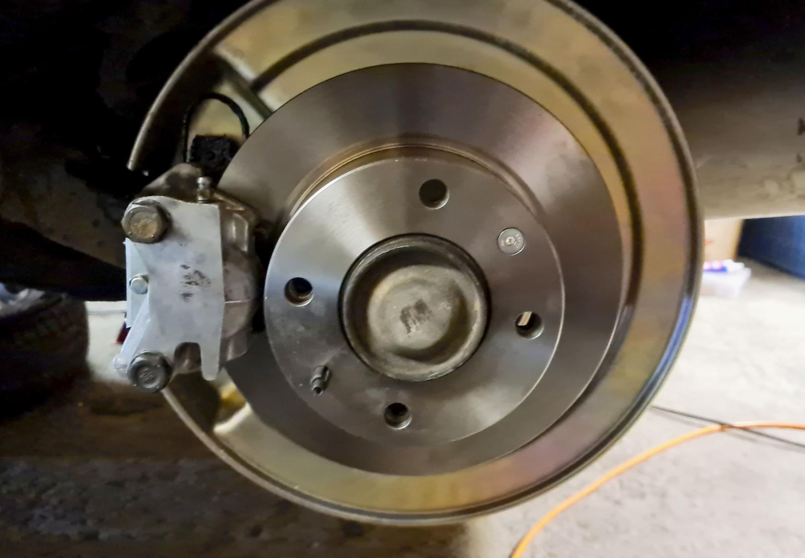

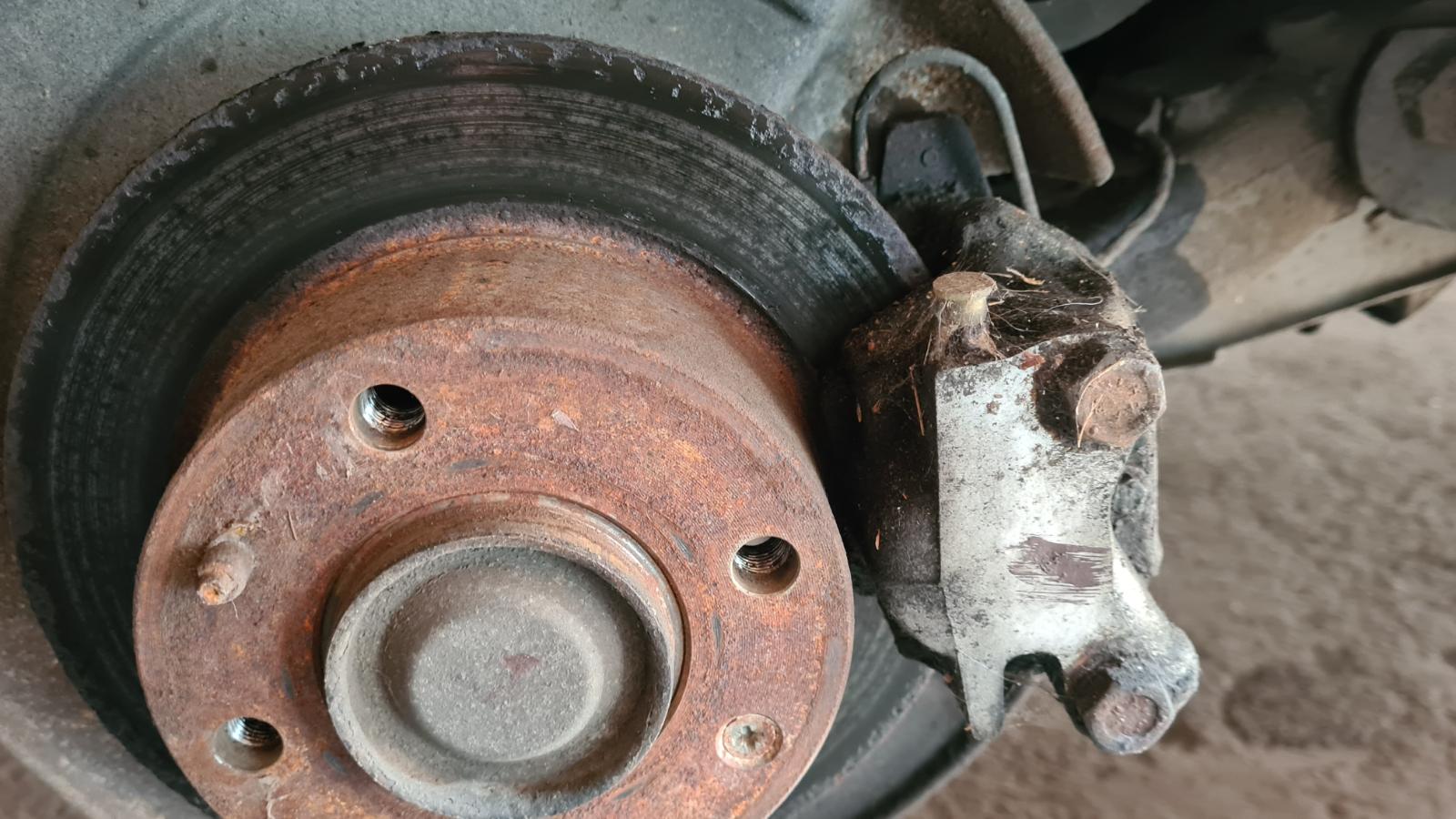

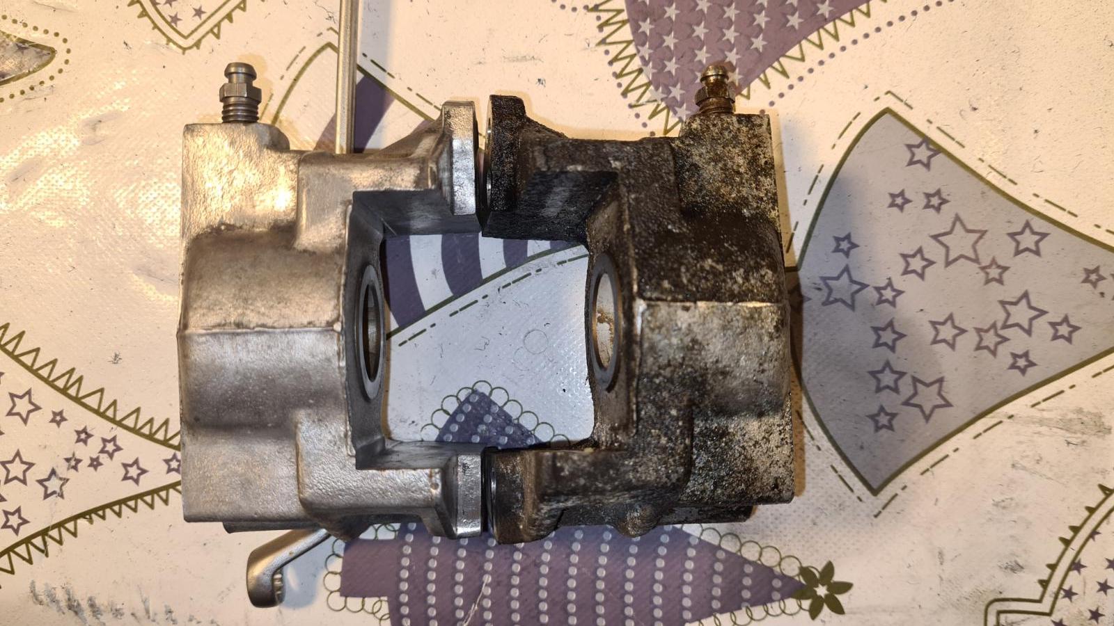

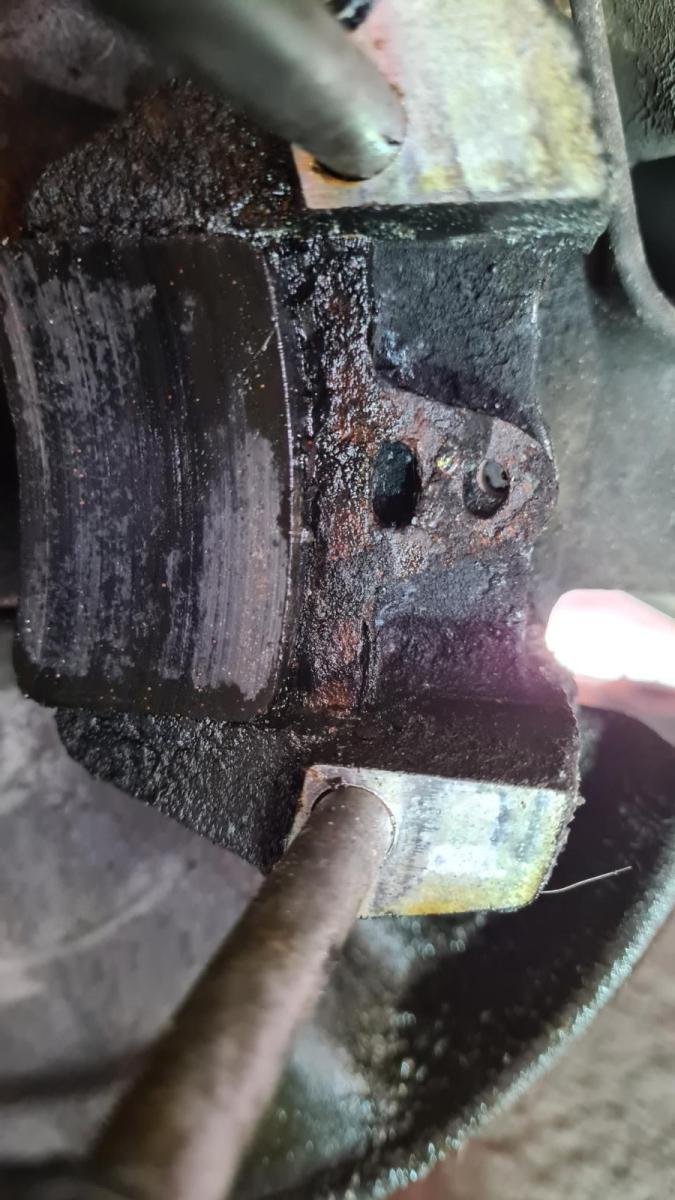

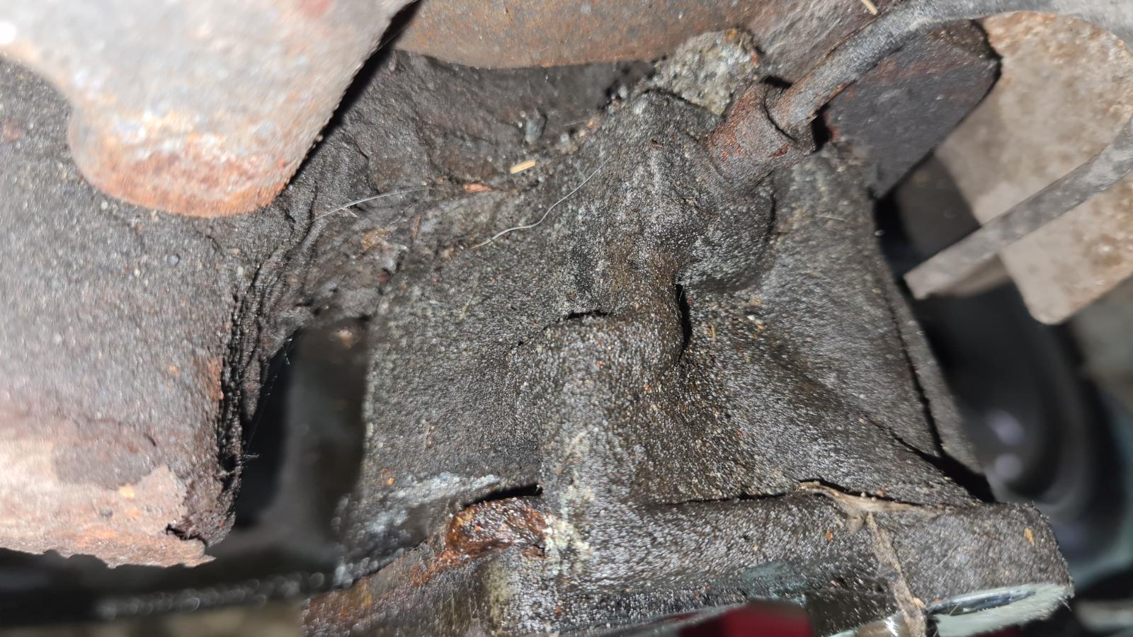

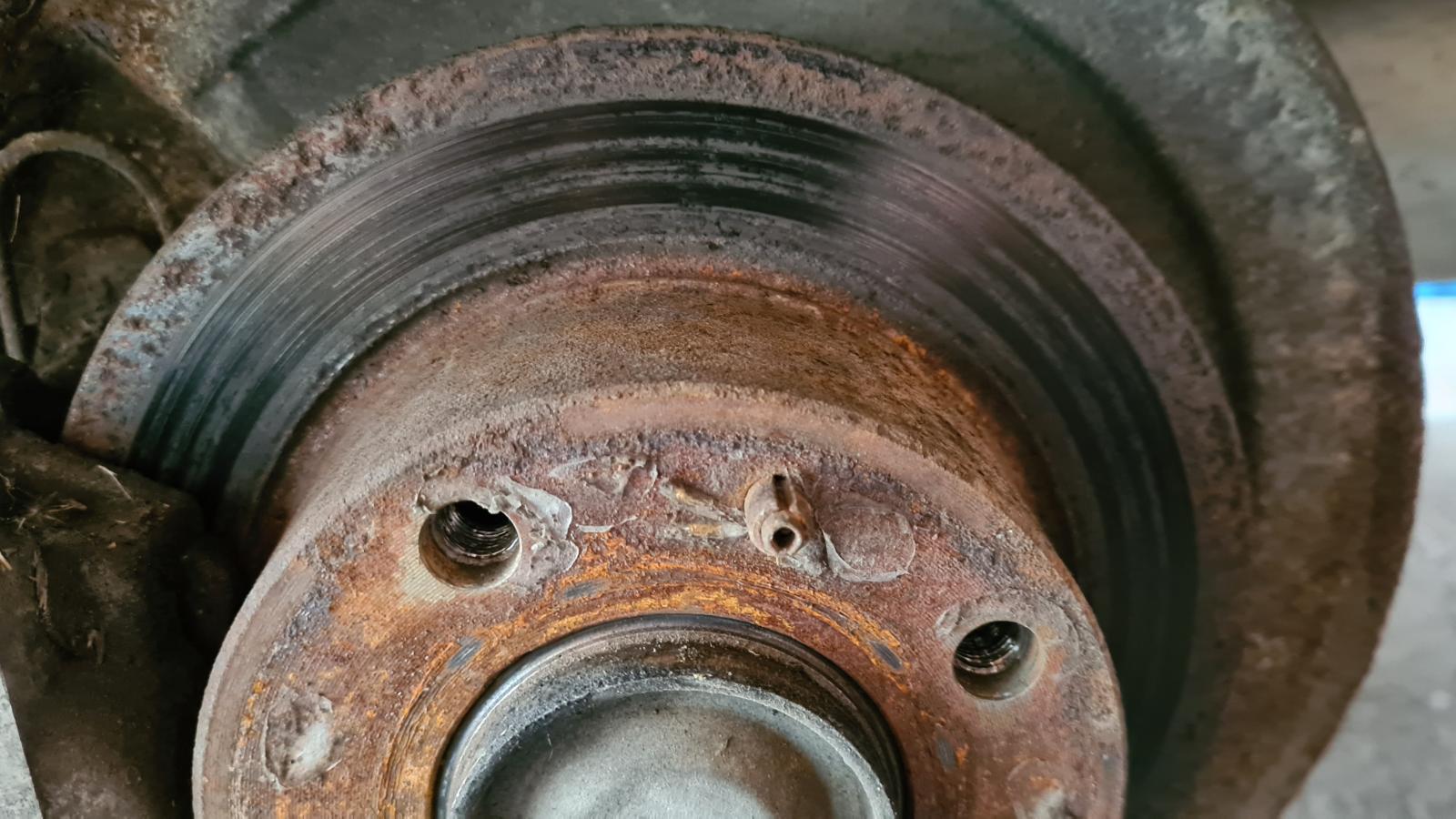

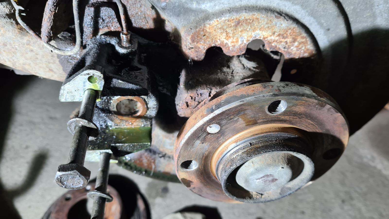

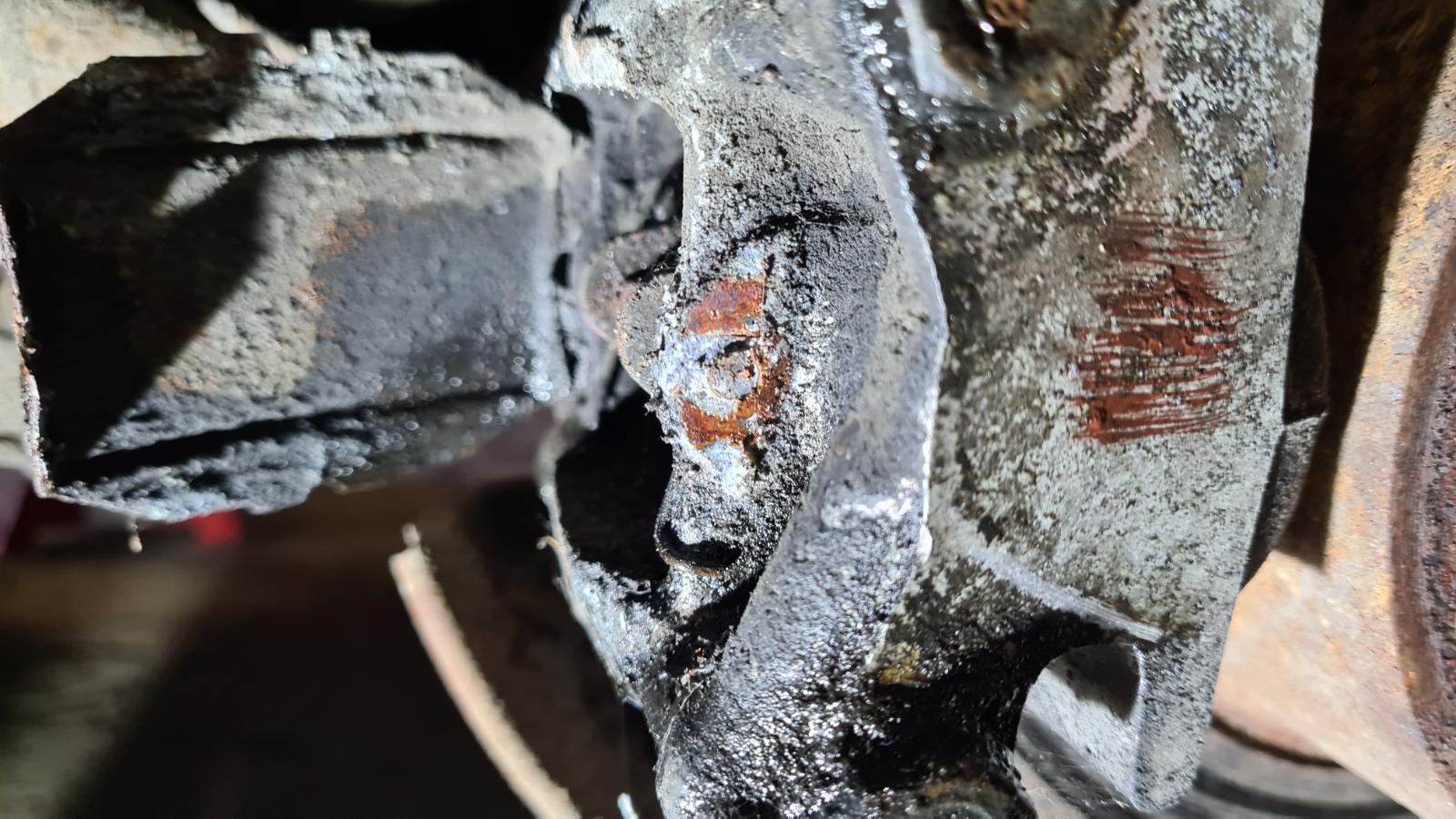

Bremsen
Die Vorderbremsen des BX sind in Ordnung und gängig. Die hinteren Bremsen waren, wie drücke ich es am besten aus, ein rostbrauner Moloch! 🙈 Ich kann mir nicht vorstellen, dass da überhaupt noch etwas gebremst hat:
Vermutlich noch Werksausstattung von 1984 😁
Was da was ist, ließ sich nur noch schwer erkennen. Konsequenter Weise sind natürlich auch zwei der festgerosteten Schrauben beim Lösen abgeschert ...
Aber zum Glück gibt es ja den Dremel mit Polierscheibe und einen wirklich guten Gelbverzinker:

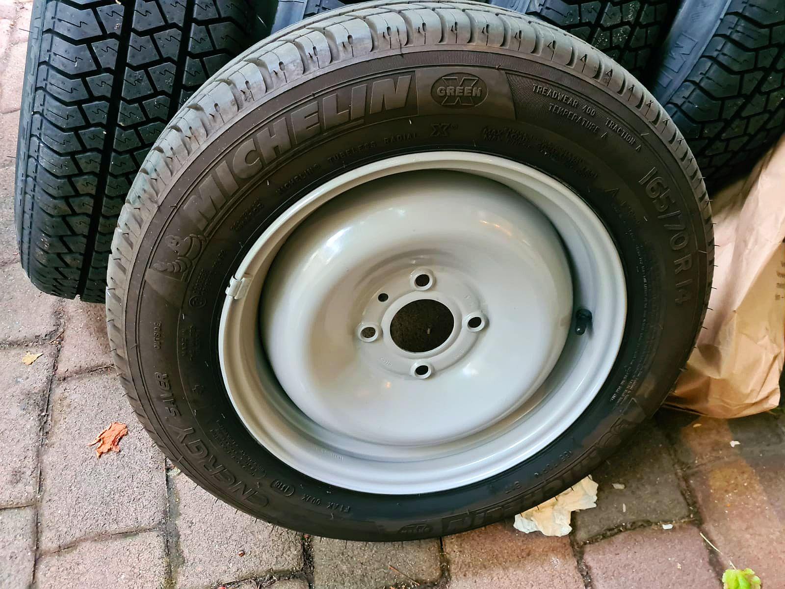

Und da es ja auch nett aussehen soll, bekommt der BX neue bzw. pulverbeschichtete Felgen.
Wer macht die Pulverbeschichtung?
Bearbeitet ( von drhehn)
vor 2 Stunden schrieb drhehn:
"Das orange Haus" in Weiterstadt bei Darmstadt ... das Unternehmen heißt tatsächlich so! :D

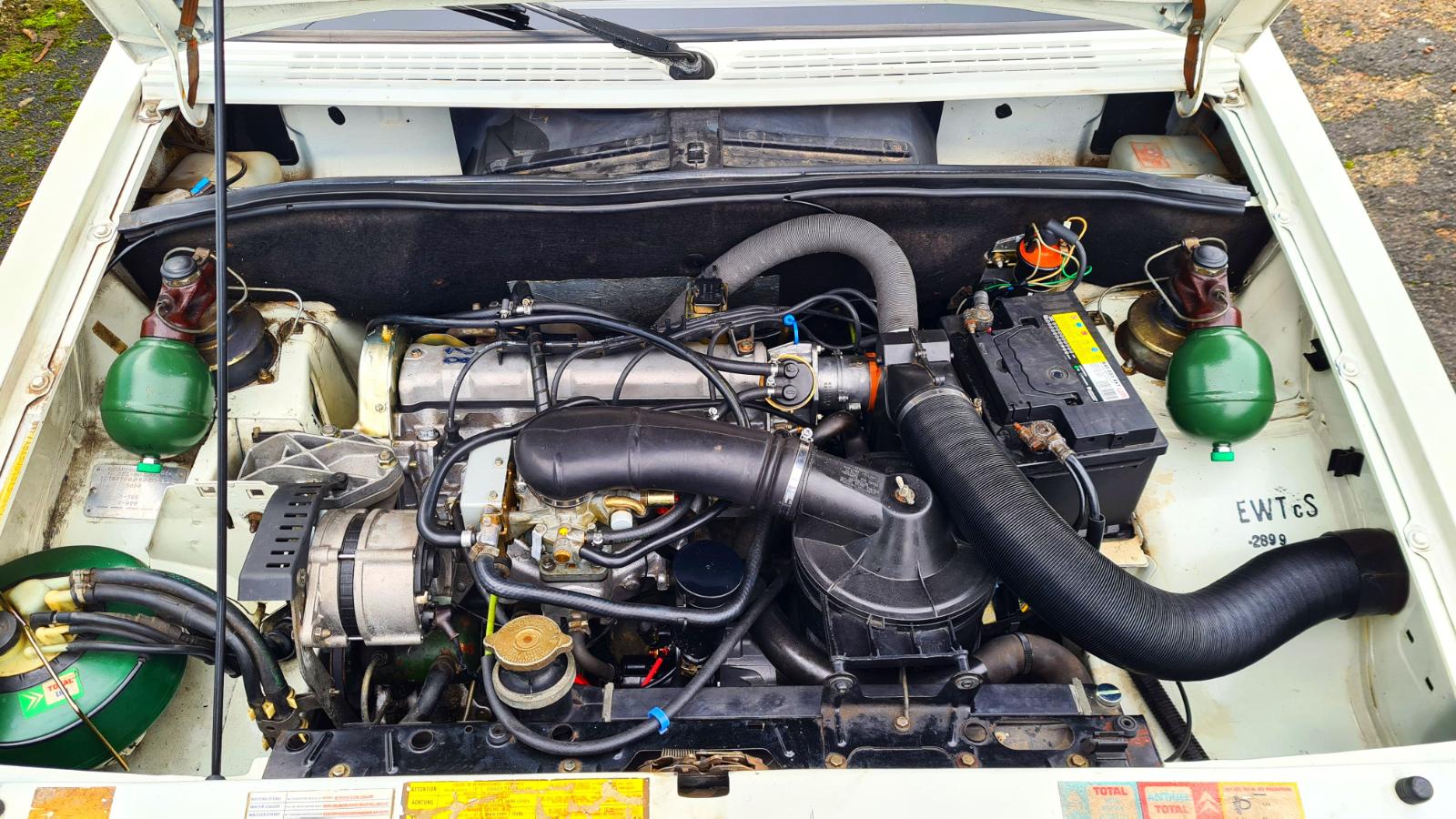

Tadaaa ... der Motor läuft wieder!
Mein Gott ! Das sieht (fast) aus, als ob Du ihn gestern im Werk abgeholt hättest !
Sieht die Karosse genauso gut aus, bzw. wird sie das ein ein paar Wochen ?
vor 5 Minuten schrieb silvester31:
Ja, oder?! Mir macht das Reinigen, Polieren, Gelbverzinken etc. auch wirklich Spaß. Tut zwar nichts zum technischen Zustand, ist aber einfach nett anzusehen.

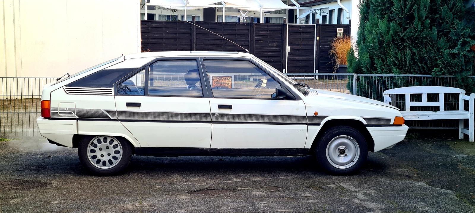

Wieder auffe Straße?:)
Aber noch mit einer abbenen Radkappe.
Das Projekt "Beseitigung eines kleinen Wartungsstaus" ist abgeschlossen; der BX fährt wieder - und wie! Der Motor läuft leise und rund, er hängt gut am Gas, ist sehr agil und federt toll. Das Auto macht sehr viel Spaß!

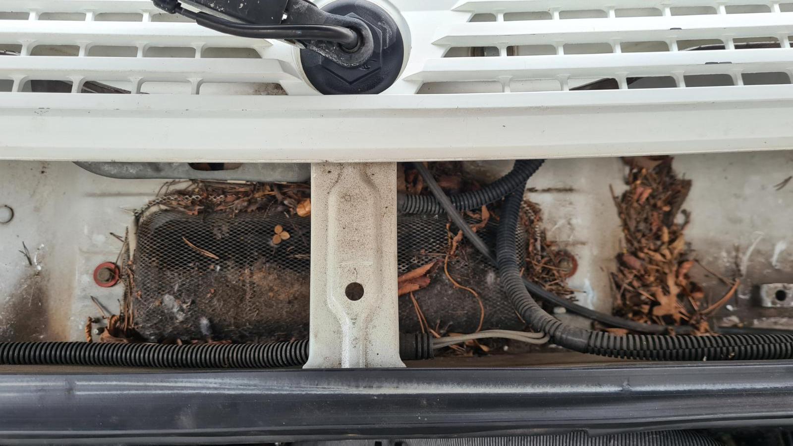

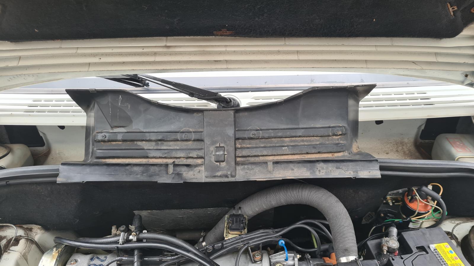

Der gute Sound im BX wurde empfindlich gestört durch ein nervtötendes Quietschen des Gebläsemotors. Das verschwindet zwar, wenn man eine Rechtskurve fährt - aber immer rechtsherum im Kreis fahren ist ja auch keine Lösung. :D

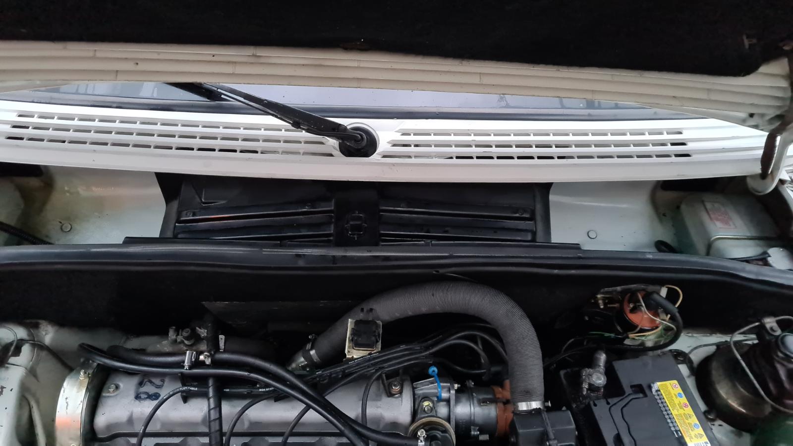

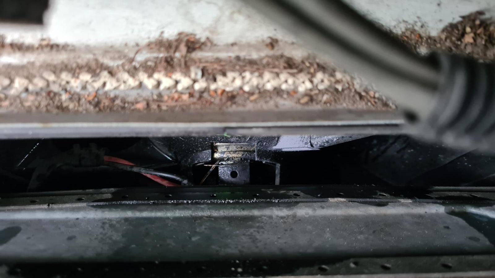

Also habe ich mich heute mal diesem Thema gewidmet: Zumindest bei meinem BX sitzt der Gebläsemotor nebst Ventilator so, dass man ihn von außen erreichen kann. Dazu muss zunächst die schwarze Kunststoffabdeckung unter dem Wischerarm entfernt werden ...
... um dann an ein blöder Weise mit Dichtmasse befestigtes Schutzgitter gelangen zu können. Um an den Motor und dessen Welle zu kommen, muss das Gitter mindestens zur Hälfte gelöst werden. Wer es wieder original verklebt haben möchte, sollte sich vorher Dichtmasse besorgen. Ich habe mich dazu entschieden, dass Gitter mit zwei Blechschrauben wieder zu befestigen, um bei Bedarf leichter wieder an den Gebläsemotor zu kommen. Davor musste jedoch erstmal die Flora und Fauna aus drei Jahrzehnten raus.
Als der Gebläsemotor zugänglich war, habe ich zunächst mein Glück mit einem Langzeitfett auf der Welle versucht ... das hat genau gar nichts gebracht. Also doch ein Spray, benutzt habe ich ein MoS2-Spray, das punktuell und sparsam bei auf langsamer Stufe laufendem Gebläsemotor versprüht wurde. Danach das Ganze mit einem Heißluftfön erwärmt, um die Verteilung zu verbessern. Und siehe da ... der Gebläsemotor läuft zum einen merklich schneller, zum anderen wurde das Gequietsche immer weniger. Nach einer halben Stunde Fahrt quietscht es in der ersten und zweiten Stufe gar nicht mehr, in der dritten noch etwas. Ich hoffe, dass dieser Effekt anhält bzw. sich noch verbessert.

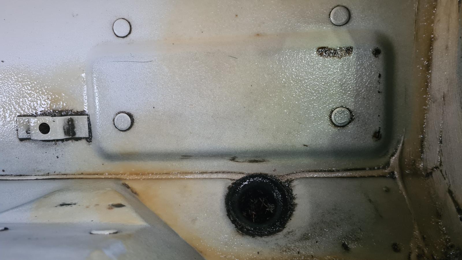

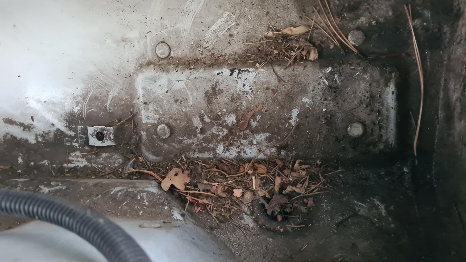

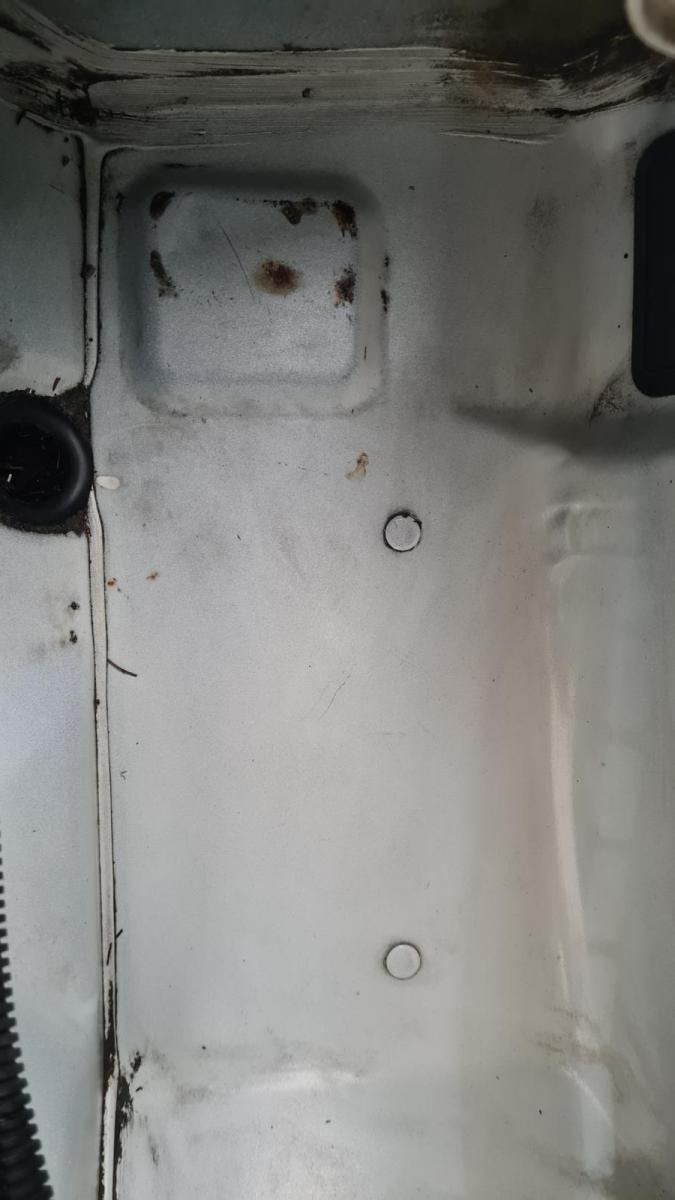

Bei der Gelegenheit habe ich die beiden Ecken unter den Wischwasser-Behältern sauber gemacht und mit FluidFilm behandelt ... ein böses Feucht-Biotop und bei vielen BXen auch eine echte Rostfalle. Bei meinem zum Glück nicht.
Auf dem letzten Bild sieht man einen Ablauf ... auch der war ziemlich voll mit Laub und Dreck. Es empfiehlt, diesen Ablauf auf beiden Seiten mit Druckluft freizublasen, damit Regenwasser ablaufen kann und sich nicht unter den Plastikbehältern sammelt und dort fröhlich für Rostnester sorgt.
Bei der Gelegenheit auch gleich die Wischwasser-Leitung zum vorderen Scheibenwischer durchgeblasen und die Löchlein im Auslass für das Wischwasser am Scheibenwischer frei gestochen - und schon geht auch die Scheibenwaschfunktion wieder. Schließlich die Wischwasserbehälter gereinigt (ziemlich viel Sediment als Bodensatz!) und neu befüllt.
Und so sieht es dann aus - quitescht nicht mehr, rostet nicht, wischt sauber. Yippie! 😁
