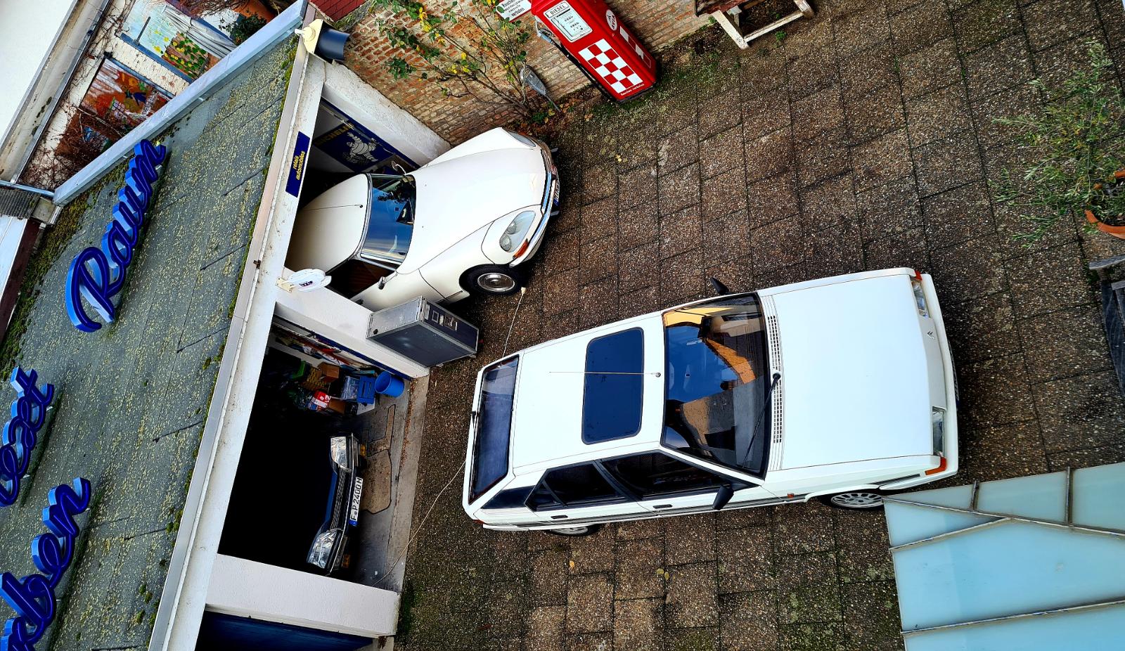

Vorbereitung für den Gutachter-Besuch ...
Die Präsentation, zusammen mit CX und DS? :)
Berichte dann später bitte mal, was bei dem Gutachten so rumgekommen ist.

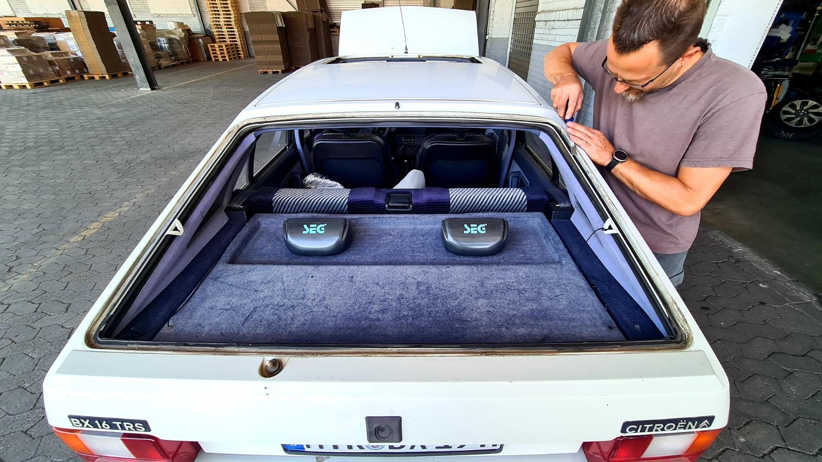

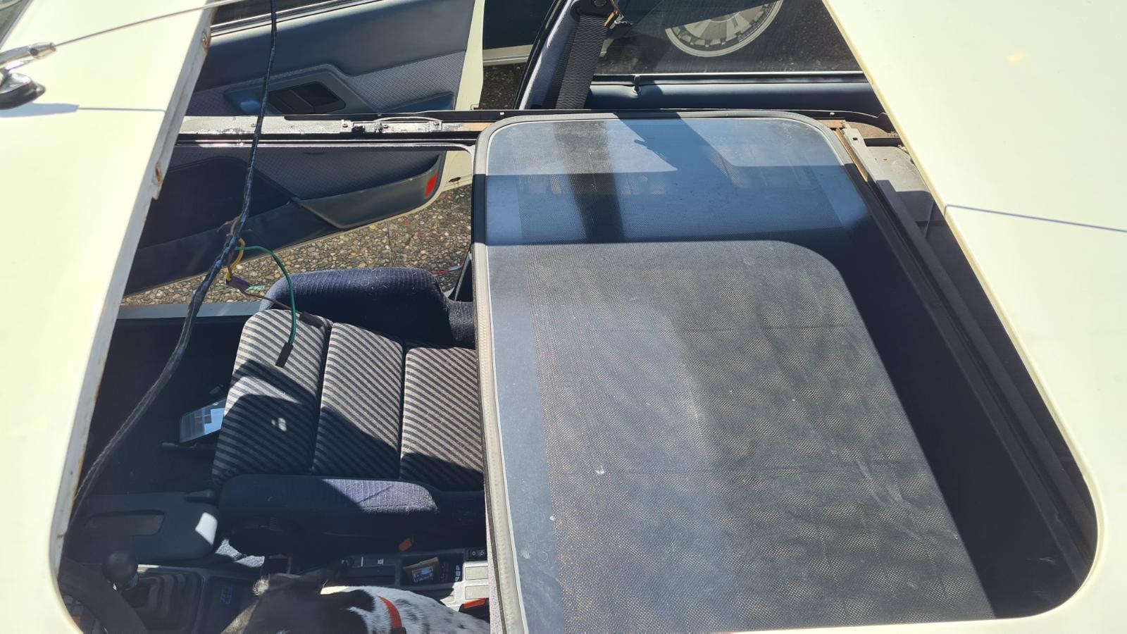

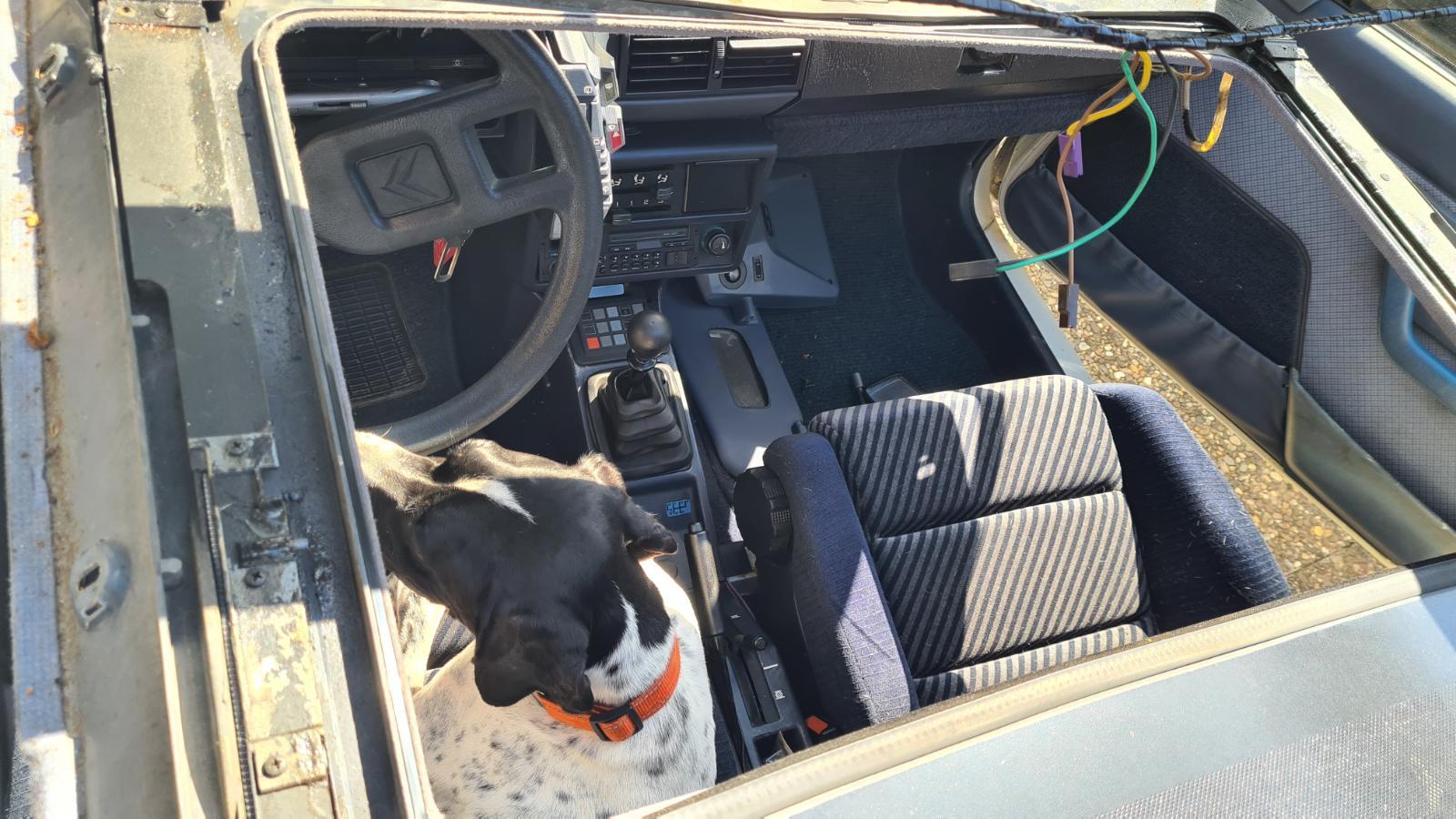

Den Dachhimmel inklusive Schiebedachkassette abgenommen, den Mechanismus sauber gemacht und gefettet, die Abläufe befestigt.
Vielen Dank an @FouR16 et BXfür Deine Hilfe!
Und der Hund immer mittendrin statt nur dabei. 😁
Bearbeitet ( von MichaelS)
Wie man die Dreiecksfenster in den hinteren Türen demontiert und wieder montiert wissen wir jjetzt auch, es ist nicht ganz einfach aber durchaus machbar, man muß aber zu zweit sein. Eine nicht getönte Scheibe hat siidh verkrümelt🙂, das war Lehrgeld. Ansonsten war es ein netter Schraubersonntag mit Erfolgserlebnis
Polytrol bewirkt kleine Wunder.

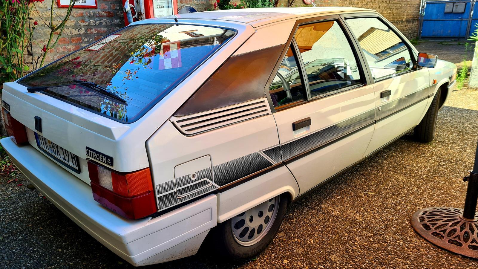

... und der BX hat rundherum Scheiben in bronze (braun wäre ja zu trivial 😁).

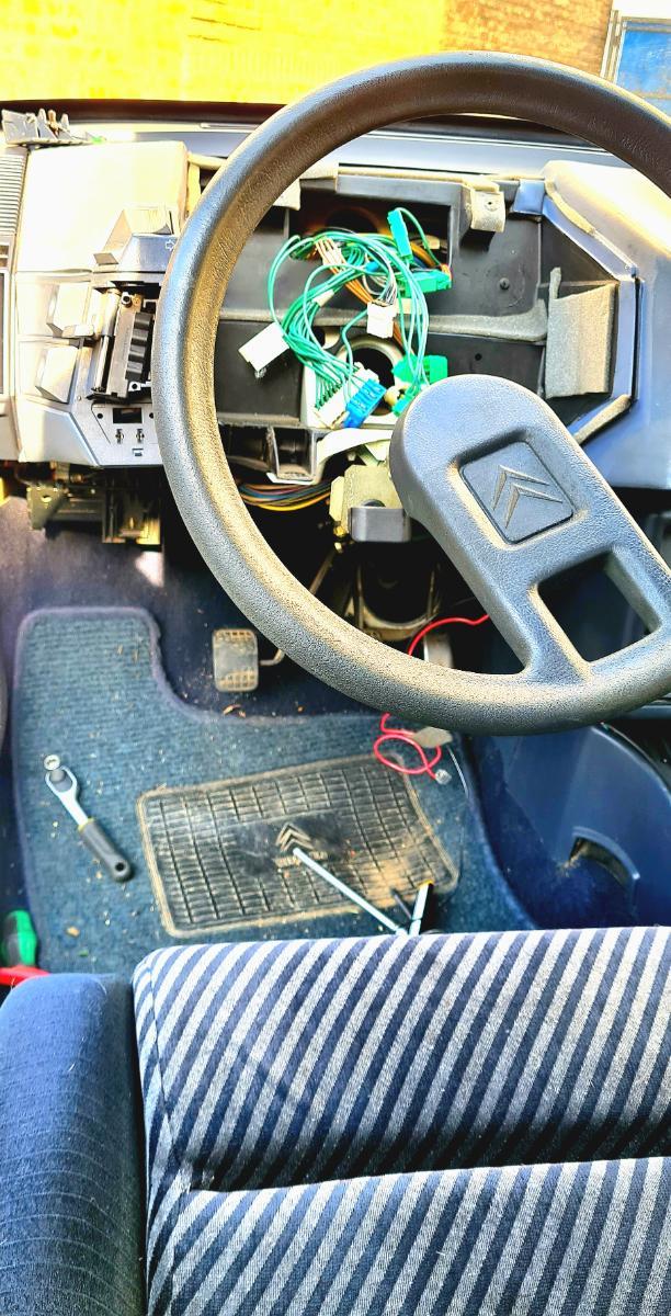

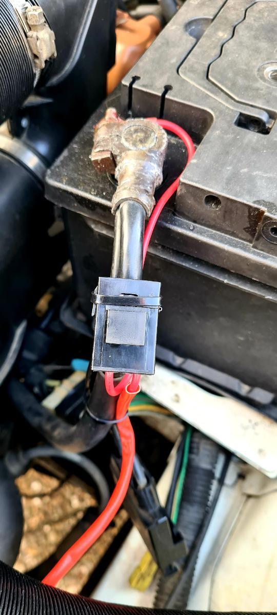

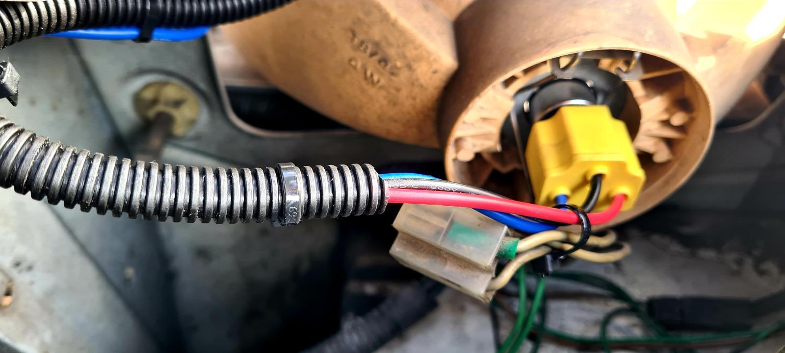

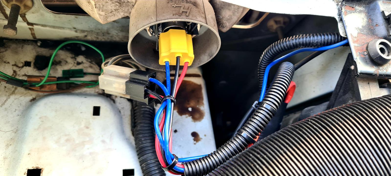

Einstieg in die Schrauber-Saison 2022: Der BX hat jetzt eine Relais-Schaltung für die Scheinwerfer ...

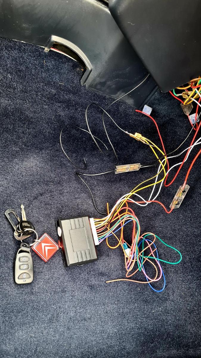

... und eine Funkfernbedienung für die Zentralverriegelung.

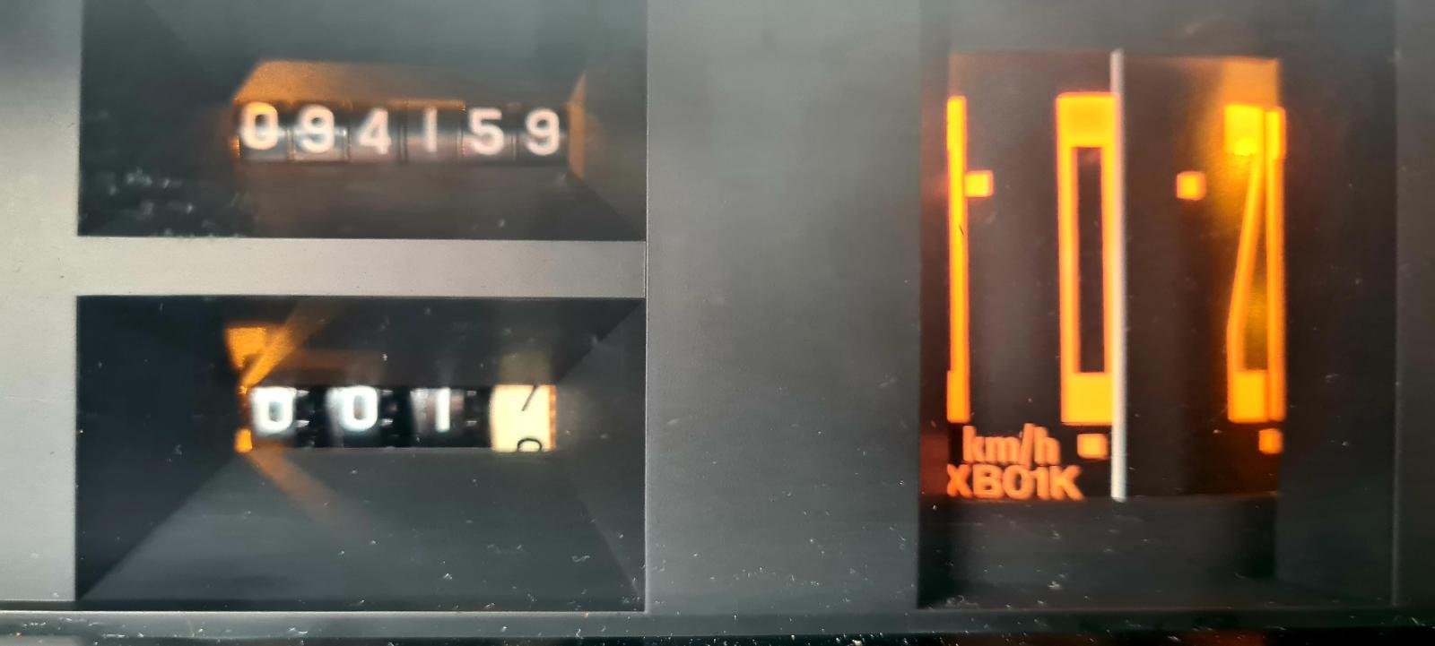

Wenn schon, denn schon ... den Tageskilometerzähler instand setzen und dabei die Blinker an die Funkfernbedienung anschließen. Ziemlich fiselige Arbeit.
... geht wieder! 😍
Am 12.2.2022 um 15:07 schrieb MichaelS:
Pass gut auf die Scheinwerfer von Ducellier auf, selten.
Die Relaisschaltung sieht nach einem fertig gekauftem Kabelbaum aus?!
vor einer Stunde schrieb Dr.Jones:
Genau. Fix und fertig für ein paar Euro. Und zuindest bisher sehr zuverlässig; dieser fertig konfektionierte Kabelbaum arbeitet auch schon seit gut 4 Jahren im CX.
