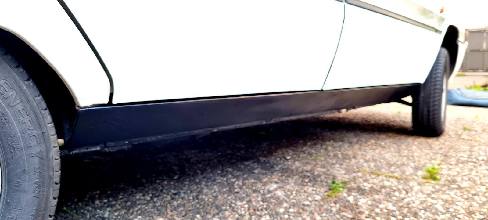

Der Schweller der Beifahrerseite ist auch fertig.

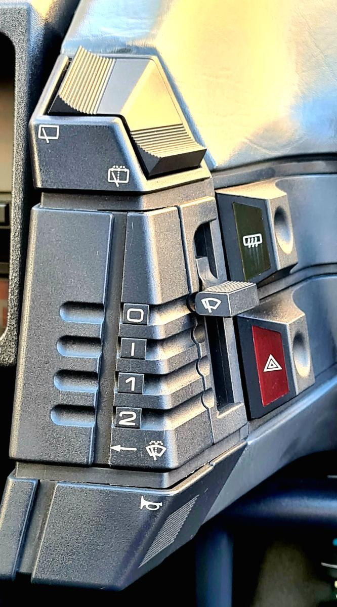

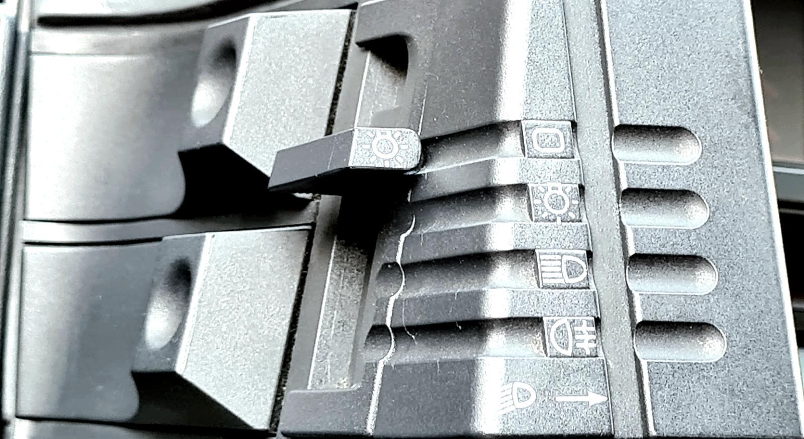

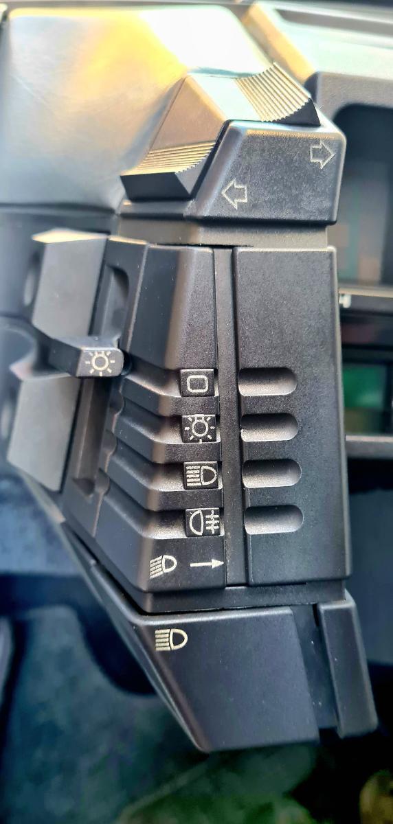

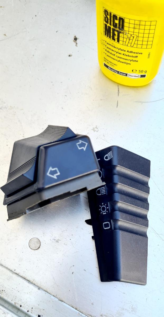

Gestern Nacht auf der Heimfahrt  hat das Innenleben des Blinkerschalters endgültig aufgegeben. Also den grauen Ersatz in das blaue Original gebastelt.
Geht wieder. Ohne Blinker fährt es sich nicht so wirklich schön.
Bei der Gelegenheit auch gleich den grauen Schalter der Lichthupe gegen einen blauen gewechselt.
Den 38 Jahre alten Kunststoff darf man wirklich nicht mal scharf ansehen ... die Nasen und Halterung brechen schon beim Hingucken. 😬

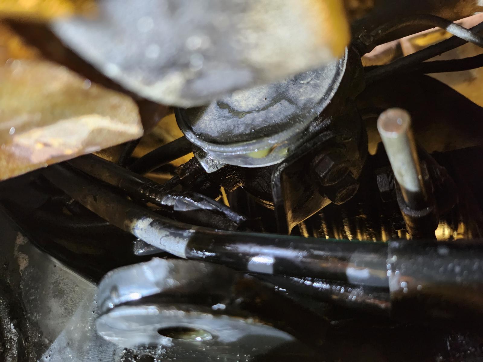

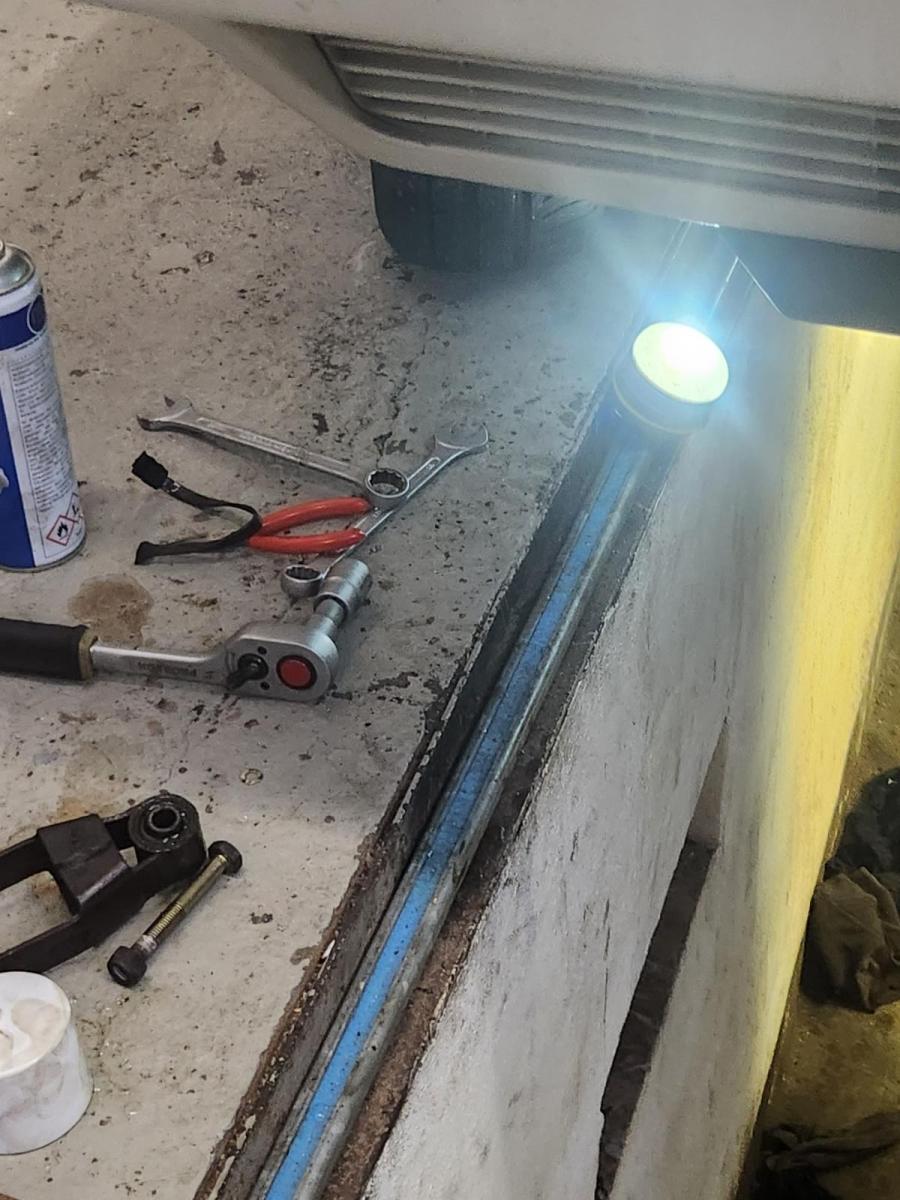

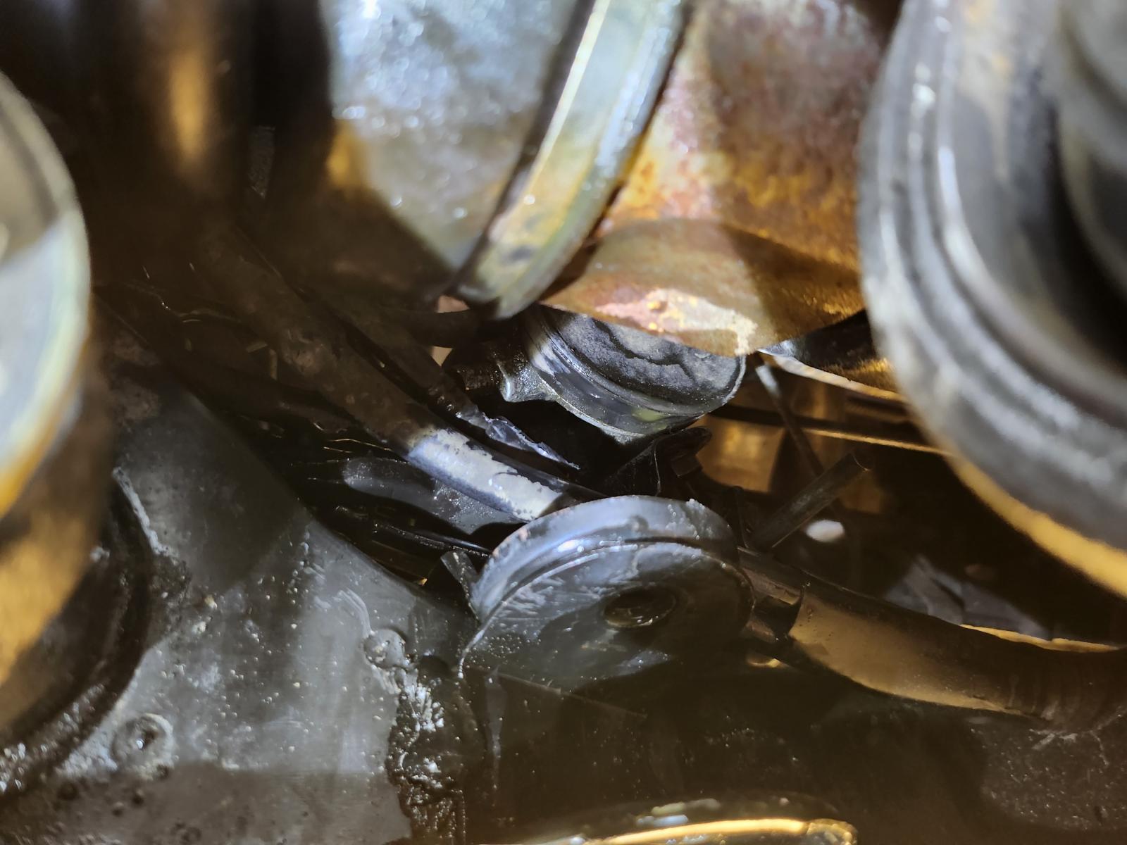

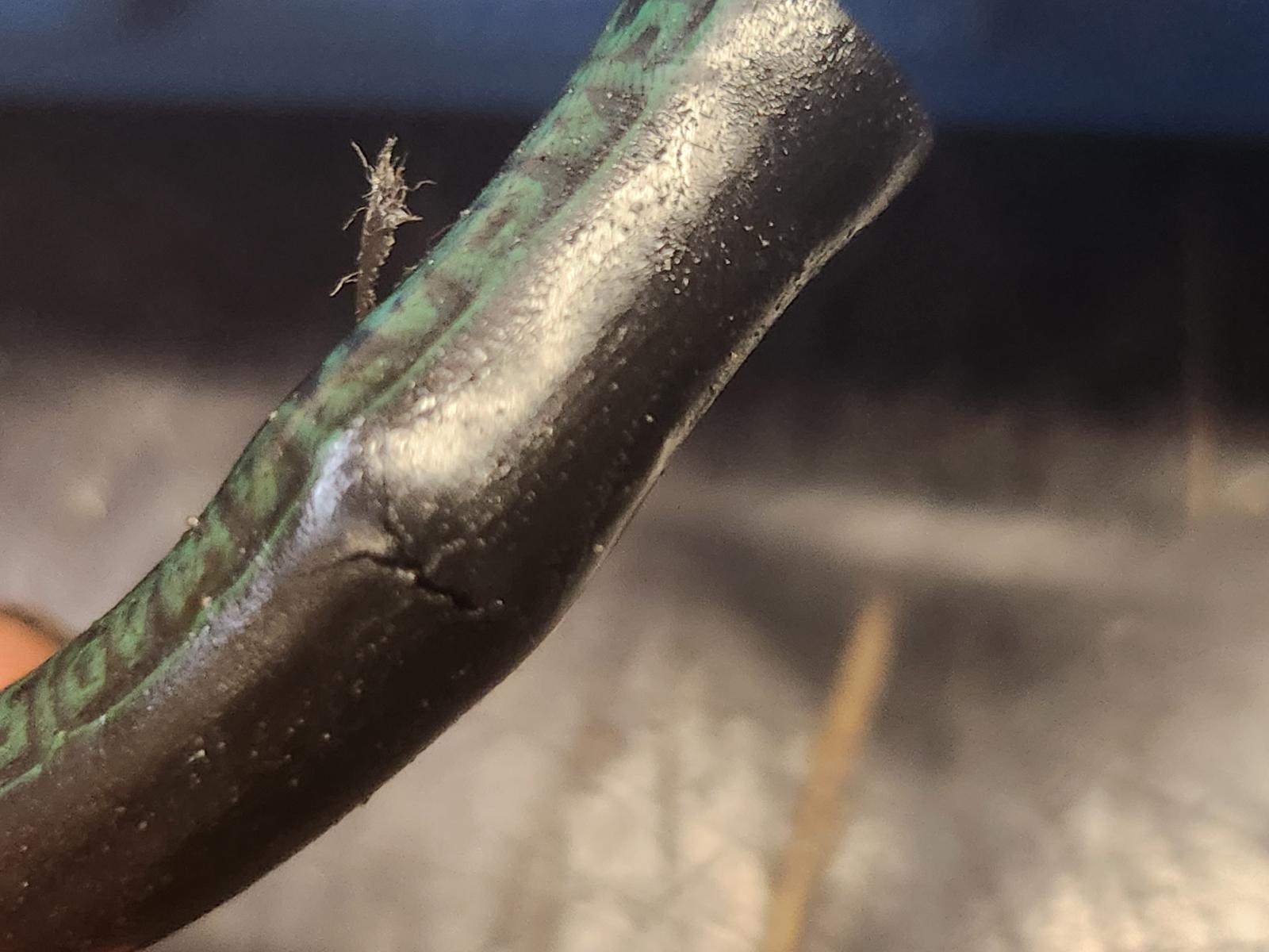

Der BX hat sein Revier markiert ... und zwar ganz massiv. Der Übeltäter war der Rücklaufschlauch vom Höhenkorrektor zum LHM-Behälter.
Eine ganz formidable Stelle für Reparaturarbeiten. 🤮
Dank Mama und Weihnachten gab es aber immerhin ausreichend Licht! 🥰
Und der BX ist wieder dicht.
