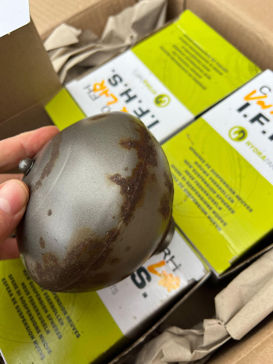

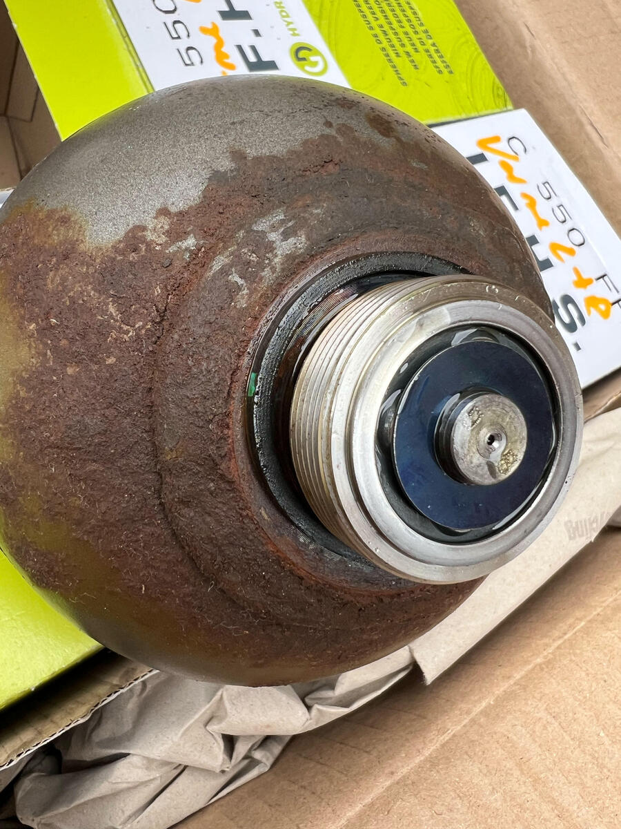

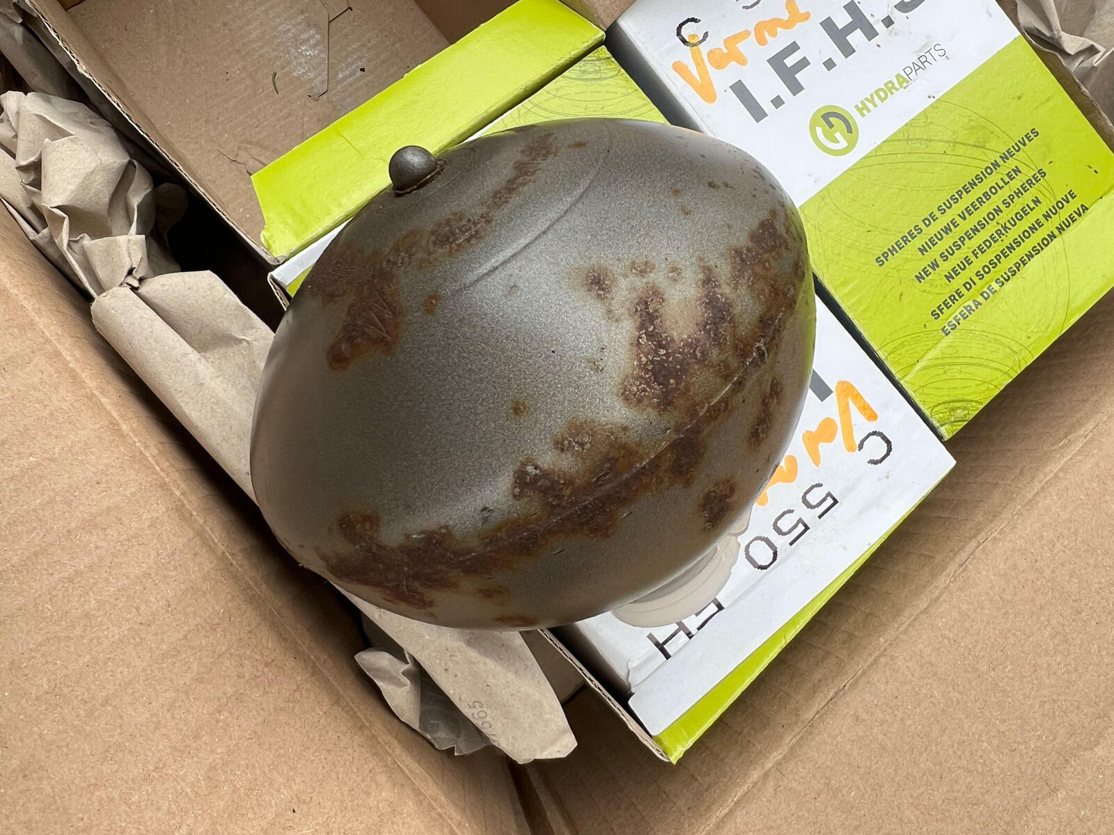

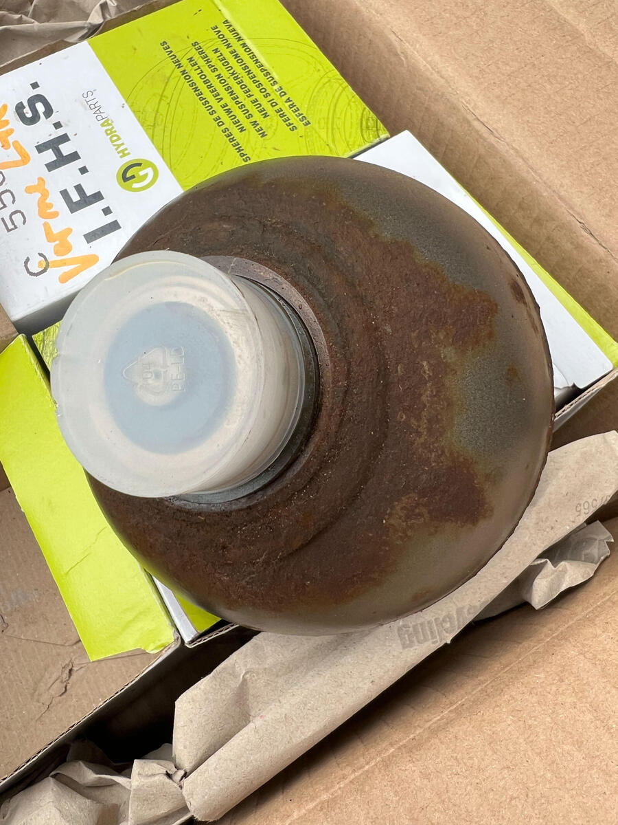

26. April 20251 J. Am 18.3.2025 um 09:09 schrieb philipp030: Wir haben die 4 Achs-Federkugeln nun getauscht. Das Federverhalten ist auch mit den Nachbaukugeln zunächst mal um Welten besser geworden. Ich habe dennoch vor die originalen Kugeln mit Ventilen auszustatten und mittelfristig wieder einzubauen. Was haltet ihr von dem Zustand der hinteren Kugeln. Die sehen böse verrostet aus. Macht es überhaupt Sinn die weiterzuverwenden? Mit welchem Werkzeug hast du die hinteren Radfederkugeln entfernt? Oder hast du das Federbein ausgebaut? Die bewegen sich bei mir keinen Millimeter, aber der kettenschlüssel der für vorne passt, hat hinten auch nicht den optimalen Winkel..

27. Mai 20251 J. Am 18.3.2025 um 12:03 schrieb philipp030: Es zeigt sich, dass der Druck der verbauten Originalkugeln deutlich nachgelassen hatte (genauen Restdruck konnte ich bisher leider nicht prüfen). Der Wagen gleitet nun wieder über Unebenheiten und ich realisiere wie hart er vorher geworden war. Inwieweit die bisher nicht getauschte Hydraktivkugel vorne noch mehr Komfort ermöglicht wird sich zeigen. Allerdings merke ich nun, dass gerade kurze Schläge ein gewisses Poltern erzeugen. Ob das nun die bekannte Schwäche der HP ist oder von verschlissenen Buchsen/ Lagern am Fahrwerk kommt muss ich noch in Erfahrung bringen. Heute war es soweit und wir konnten die mit Ventilen versehenen und auf Solldruck befüllten 4 Originalradkugeln anstelle der neuen Nachbaukugeln wieder einbauen. Was soll ich sagen, das Feder- und Fahrverhalten ist um Welten besser als mit den Nachbaukugeln. Endlich gleitet der Wagen so wie ich es erwartet habe. Auch das beschriebene Poltern auf kurzen Schlägen ist nun deutlich weniger geworden. Ich kann also, wie hier schon so oft gesagt, auch nur empfehlen die Originalkugeln weiter zu verwenden und nicht auf die Nachbaukugeln zu wechseln. Nun bleibt nur noch eine schwierige Entscheidung: Ich habe demnächst einen Termin bei Citroen um die böse vordere Hydraktivkugel tauschen zu lassen. Allerdings gegen eine neue Nachbaukugel, weil die Werkstatt keine mitgebrachten Teile einbauen will. Nachdem der Wagen nun so phantastisch federt frage ich mich ob die Kugel nicht eigentlich noch tut wie sie soll und mit der Nachbaukugel die Federung ev. sogar wieder schlechter würde. Mittelfristig wollte ich die dann auch umrüsten und wieder einbauen lassen, aber das geht dann doch sehr ins Geld, weil wir die Kugel nicht selbst getauscht bekommen...
27. Mai 20251 J. Ich würde gerade bei der versteckten Hydractivekugel vorne nicht den Müll von IFHS montieren, da will man ja nicht in 2 Jahren wieder dran...
27. Mai 20251 J. Ich habe die Werkstatt überzeugen können mir direkt die umgerüstete Kugel von Grünberg einbauen zu lassen!
