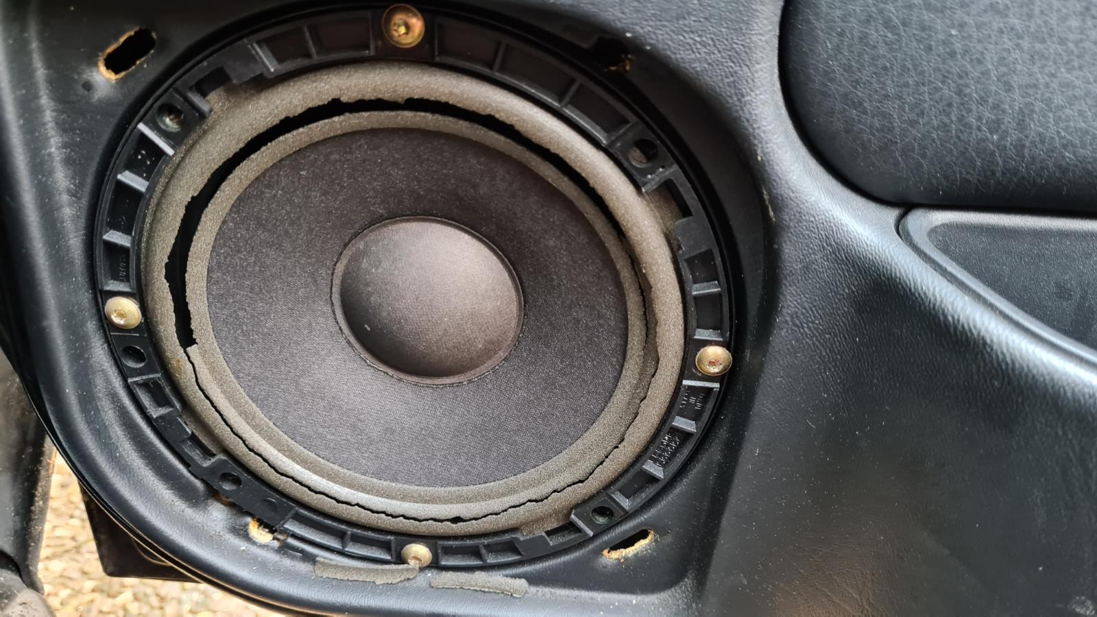

Ursache gefunden, @schwinge hat den Nagel auf den Kopf getroffen ... so sehen beide Frontlautsprecher aus, und so kann das natürlich nichts werden mit einem ordentlichen Klang.

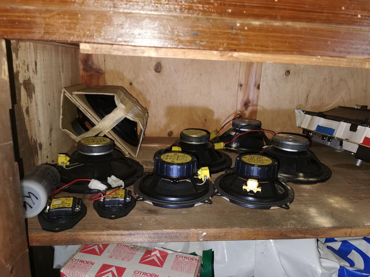

Achja, von all den originalen Breibandlautsprechern, die ich aus vorderen XM-Türen habe, existieren aktuell genau noch ein Paar mit intakter Membran. Ich war grad im Lager nachsehn ;) Könnten aber auch die beiden Audiosonik sein, die "kleben" momentan am Schwerlastregal und ich komm nicht hin. Alle anderen hab ich mittlerweile aufgearbeitet.
Den Namen Autosonik hab ich von dem hinteren Päärchen das auf seinen Einbau wartet.
Bearbeitet ( von Manson)
Hier gibts ein Bild aus einem Vermittlungsangebot von Kugelblitz, ich klau das mal:
Da liegt ein ganzer Satz von den besseren rum ;)
