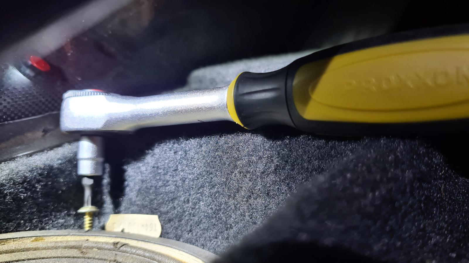

Lerne Dein Auto kennen: An der Stelle kommt man sogar mit der Rotary-Ratsche nur sehr bedingt weiter ...
 ... ausgebaut geht es besser 😉
Bearbeitet ( von MichaelS)
Wenn sie klein genug ist
Nix da ... die Werkzeug-Wochen sind vorbei, ich habe Rotary-Ratschen in drei Größen angeschafft, eine vierte Größe kommt nicht an Land. Gerade sind außerdem HiFi-Wochen, bevor die Scheibenwischergestänge-Woche beginnt 😁

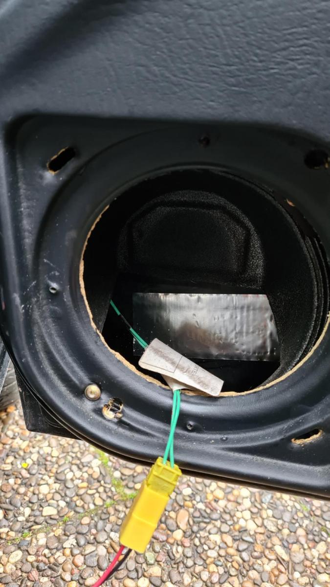

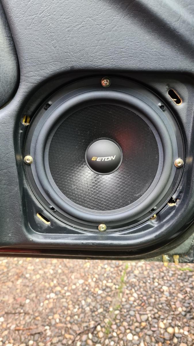

Et voilà ... etwas Alu-Butylband in die Tür geklebt, mit Fluid Film hohlraumkonserviert, Adapterstecker organisiert - und schon tönen die neuen Lautsprecher vorne.

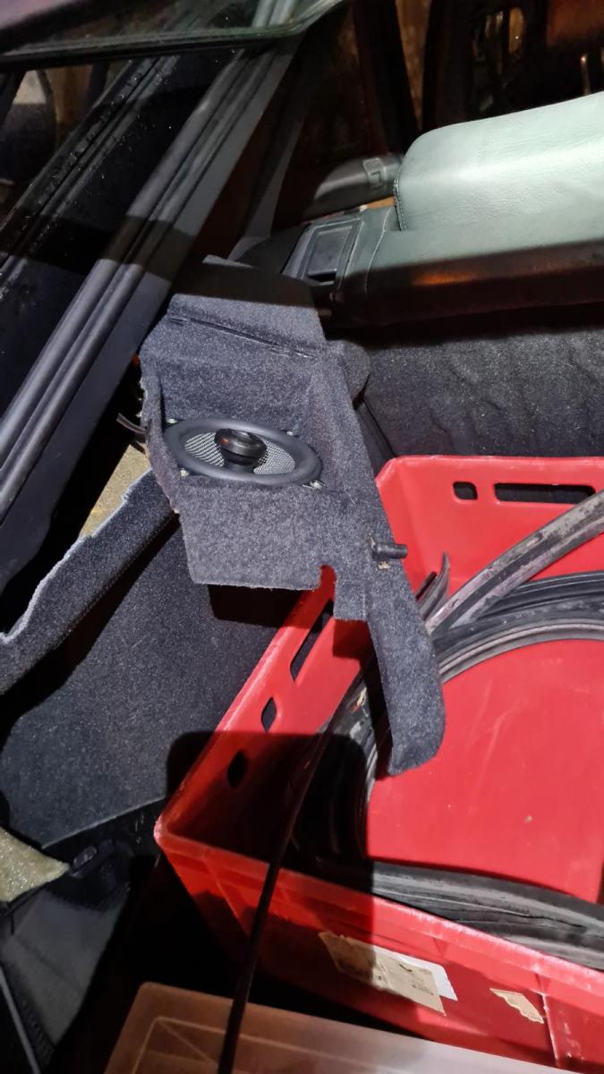

...Nebenbei...wie demontiert man die Abdeckungen der hinteren Lautsprecher? Wie demontiert man die hintere Ablage in die die LS eingebaut sind ?
Habe dazu im Forum nix gefunden......:confused:
Bearbeitet ( von guzzimk)
Abdeckung ist geklipst. Nach oben abziehen.
Die Ablage ist mit 2(?) Schrauben befestigt.
vor 35 Minuten schrieb schwinge:
mit 2(?) Schrauben
Richtig ... eine seitlich kurz vor der Rücksitzbank, eine seitlich auf Höhe des LS.
Die Abdeckung geht dann von der Rücksitzbank aus schräg nach oben und mit etwas Kraftaufwand herauszuruckeln. Der Sicherheitsgurt kann in seiner Führung bleiben. Beim Wiedereinbau darauf achten, dass die Abdeckung unter den runden Führungs- und Halteteller an der C-Säule rutscht; das war zumindest bei mir etwas fummelig. Wenn Du die Boxen tauschst: der Anschluß der Boxen muss nach hinten, also Richtung Rücklicht schauen, wenn Du die Boxen an den 4 Schrauben in der Ablage festschraubst - sonst bekommst Du die Abdeckung mit Box nicht oder nicht so einfach wieder montiert.
