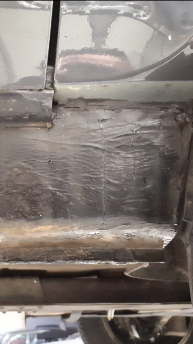

Und schau mal nach dieser Stelle, die kam mir auf den Bildern komisch vor:

Danke für die Fotos, Thomas ! Ist das der Einstieg hinten links ?
Kotflügel und Tür vorne rechts.
