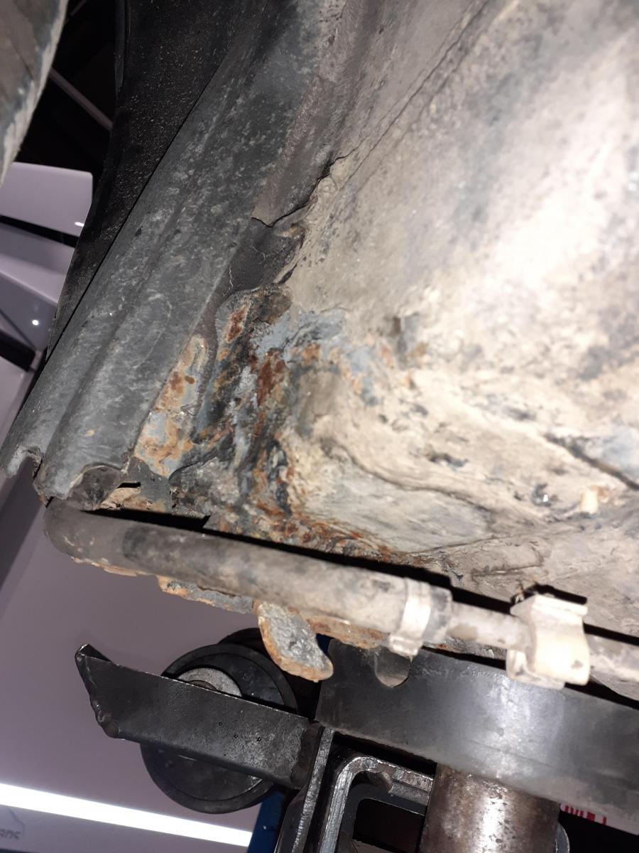

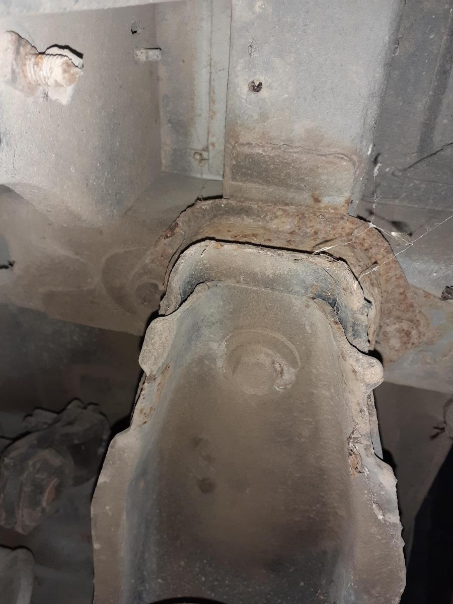

Nach der Arbeit habe ich den Wagen mal in aller ruhe auf den Lift gestellt, und dabei die Wagenheber Aufnahme eingedrückt:
large.20210111_181210.jpg.1b79739884edd687ea5585dc218e12b6.jpglarge.20210111_180336.jpg.2385bd9eec8600827b1192e79b4be7f6.jpg
Habe den Wagen dann nachdem ich das Gemerkt habe erst mal nach unten gelassen und vorne am Fahrschemel angehoben.

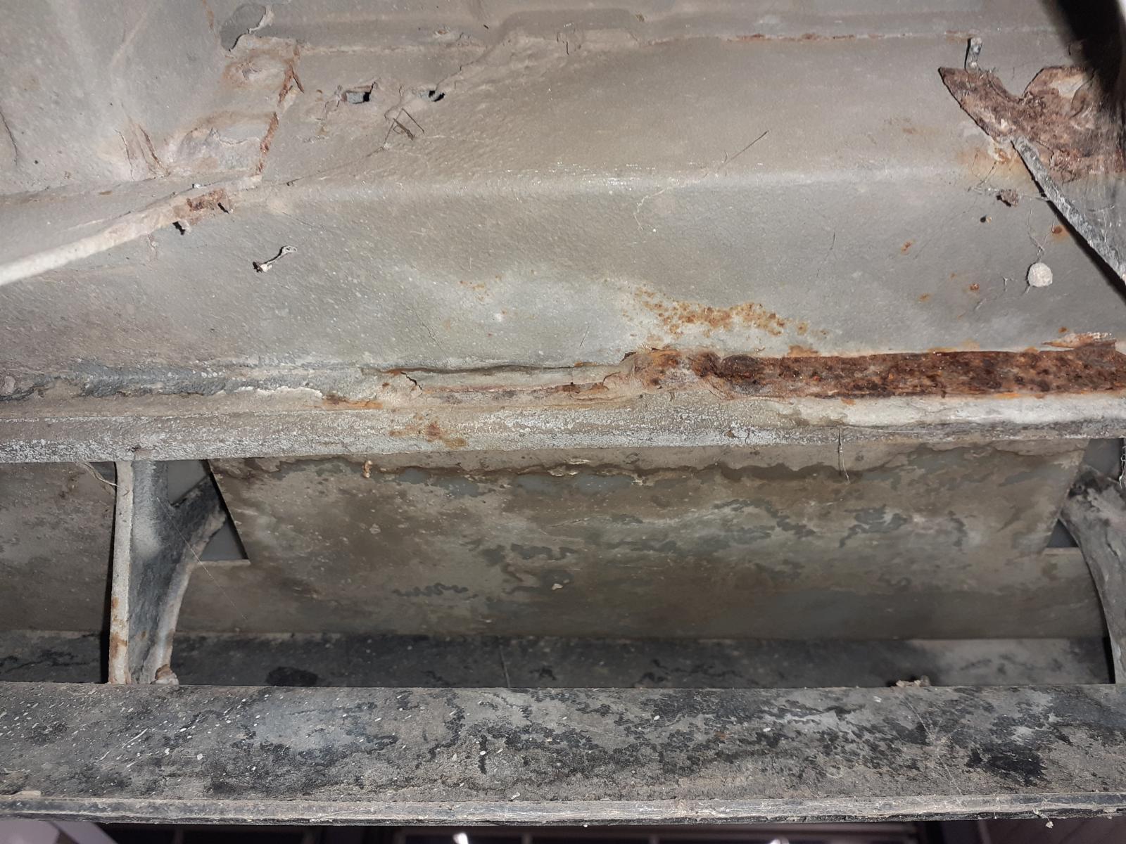

Linke Seite sieht übrigens so aus:
large.20210111_180321.jpg.a27b1b872646653d67c5e43ca867fef0.jpglarge.20210111_180331.jpg.a722090583e6e23642d13d8652887f79.jpg
Ist auf beiden Seiten nicht durchgerostet auch nach evtl. etwas übertrieben starken Schlägen mit dem Schraubenzieher.
Sieht zwar alles etwas Wild aus, aber durchgerostet ist (noch) Nichts.

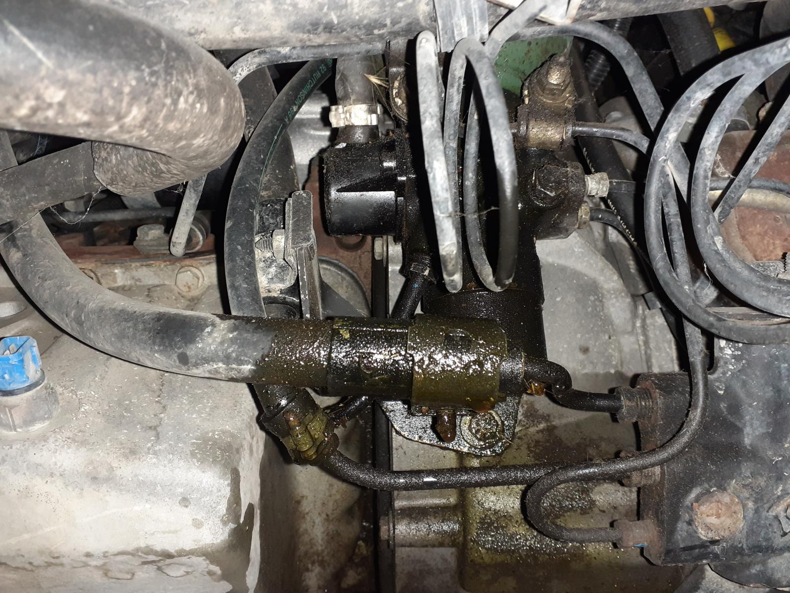

LHM Leck vor dem Motor, wo exakt es undicht ist weis ich noch nicht, muss ich erst mal richtig herunterwaschen:

Die hintere Achsaufnahme hat noch eine Lasche oberhalb etwa des Federzylinders, die nach vorne zeigt und die Du nur siehst, wenn Du die Hinterräder abgenommen hast. Das ist nach allen Bildern, die ich bisher gesehen habe, die am ehesten rostende an der Hinterachsaufhängung.
Das sieht nach den Anschlüssen am Druckregler aus.
Druckregler abdichten.
Was mir noch zu dem Bild einfällt: Es fehlt ein Stecker (Ölwanne) + rechts im Bild mal die Leitungen angucken, ob da nicht zwei aneinander reiben (sieht so aus).
@Chöschi Nun weisst du, dass man den XM niemalsnicht an den Schwellern vorne anheben darf. Hilfsrahmen verwenden. Nur den. Wagenheberaufnahme kannst ja irgendwann wieder geradeklopfen. Meinen Break hammse anscheinend mit dem Gabelstapler verladen, das bekommst nicht mehr so einfach gerichtet... :wacko:
Rost hält sich anscheinend in Grenzen :), aber leider überall vorhanden. Stand wohl ne Weile auf der Wiese. Nun ist viel Pulerei, Putzerei und Behandeln angesagt. Hohlräume mit geeignetem Produkt konservieren, wenn nix zu Schweißen ist. Sonst ist das gute Ding nach 5 Jahren Streusalz Blätterteig.
An der Stelle Details mal nur zum Hohlraum Schweller. Schau dir Bilder an, wie der aufgebaut ist. Wenn du keine findest, mach ich dir welche. Hinten am Ende ist ein runder Stopfen. Durch den kommst du in die äußere Kammer (bis nach vorn zur B-Säule). In den vorderen Bereich kommst du, wenn du die Plastikleiste an Einstieg der vorderen Türen abschraubst (vorsichtig abhebeln!) und die weißen Plastikteile, in die die Schrauben kommen, rauspulst. In die Innere Kammer kommt man am Besten von Innen (Sitze raus, Verkleidungen ab). Endoskopieren und je nach Befund mit geeigneten Maßnahmen konservieren.
Wichtig! Unten am äußeren Schwellerblech befinden sich über die ganze Länge mehrere Abläufe. Diese sind freizupopeln und freizuhalten. Als Popelwerkzeug kannst von einem alten Wischerblatt mit Metallgestell vom Wischergummi diese langen Edelstahlfederstücke (die den Gummi im Wischergestell fixieren) nehmen.
...sofern sie verfault sind.
Bei intakten Schwellern lässt sich der XM problemlos an den Stehblechen anheben - Sorgfalt beim Aufbocken vorausgesetzt.
Sogar der fast zwei Tonnen schwere C6 lässt sich so mit der Hebebühne anheben.
Einseitiges Aufbocken mit dem Wagenheber hingegen sollte man vermeiden.
Es dürfte noch wenige XM mit komplett intakten Schwellern geben + oft reicht ein kleiner Fehler und es ist was passiert. Der hintere Bereich des Hilfsrahmens ist die mit Abstand stabilste Stelle des ganzen Fahrzeugs. Da kann man mit einer Hebebühne jeden XM anheben, ohne vorher die Schweller zu endoskopieren.
C6 habe ich noch nicht gesehen, dafür einen X7 der ebenfalls einen eingedrückten Schweller hatte.
Rost werde ich mich drum Kümmern, keine Sorge, wird auch alles Veesiegelt etc.. Das mit den Schwellern halte ich im Hinterkopf.
