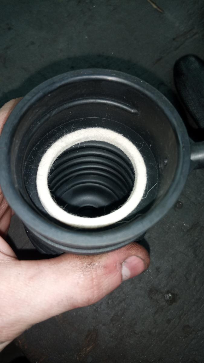

So, zylinder sind Ausgebaut, nun Folgendes Problem, wir haben 3 dichtungen im Dichtsatz, aber nur 2 Dichtungen im Zylinder, wo kommt die Filzdichtung hin? Evtl. In die Manschette?
Bearbeitet ( von Chöschi)
Ja, wird wohl die manschette sein, passt perfekt:large.IMG_20220312_132437_9.jpg.0d2d1991bbc598905627c8a8da9c9ae2.jpg
Filz, ich weiß es nicht mehr, müsste dazu erst mal wieder einen zerlegen ....aber die Manschette scheint mir unlogisch - waren das nicht eher Dämpfer am Kolbenboden?
vor 56 Minuten schrieb Manson:
Glaube ich kaum, ist dafür zu Dick, haben es jetzt mal so Zussammengesetzt, scheint zu passen.
Der Filz kommt oben bei der Öffnung zwischen Zylinder und Kolben ran, als Abstreifring für den Kolben. In der Manschette nützt der nix.
http://www.zinkweb.de/ds20_sec/DS20_teil0450.html
Gut, ist DS, aber vielleicht erschließt sich Dir die Logik ja trotzdem. So viel haben die zum CX nicht geändert.
Immer wieder schön anzuschauen, hach...
vor 1 Stunde schrieb BX16V89:
Laut CX Explosionszeichung haben wir es nun gemacht, wäre er so oder so an dieser Aussparung der Manschette gelandet, ob wir den Filz nun auf dem Kolben oder an der Manschette verbaut ist macht in diesen Fall keinen Unterschied.

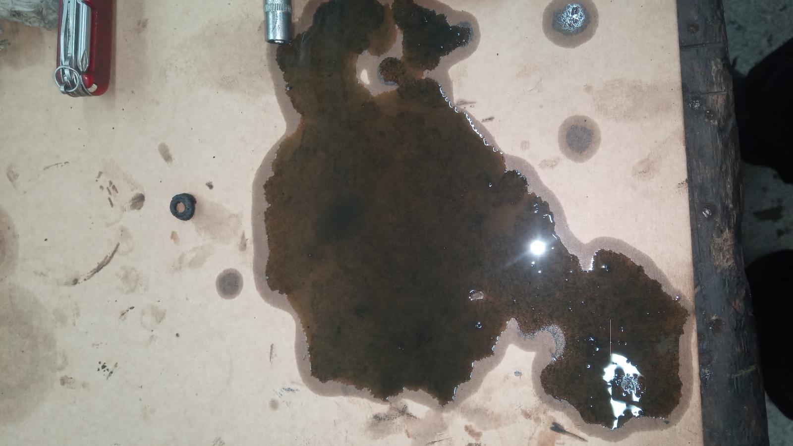

In anderen News, ich hab schlamm aus dem vorderen Höhenkorrektor geblasen, unterschied im Ansprechverhalten vorne wie Tag und Nacht:
