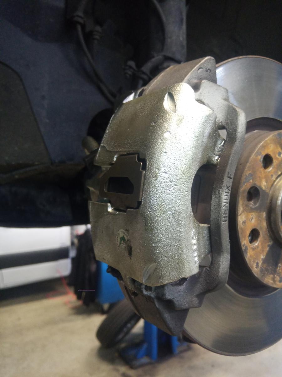

An den Bremssätteln vorne ging die Feststellbremsnachstellung nicht mehr und ich hatte auf dem Bremsprüfstand eine Differenz von rund 30%, hat zwei revidierte Sättel von ABS gegeben, hinten rechts hab ich ja schon gute Erfahrungen gemacht mit denen, von dem her dachte ich mir dass die Dinger wird wohl auch vorne gut sein werden:
large.IMG_20220910_145208_3.jpg.fc5191fd59e3ba53195161e401eb9571.jpglarge.IMG_20220909_182235_5.jpg.d1fcc5f7b5deb46a2c3e482307233703.jpg
Der rechte war nicht ganz so einfach da mir der Innensechskant rundgedreht ist, der Versuch einen Torx reinzuschlagen ging, wie man am Riss in der Führung sehen kann, leider nicht so gut, also alten Sattel abgenommen und Mutter draufgeschweisst, dann ging es:

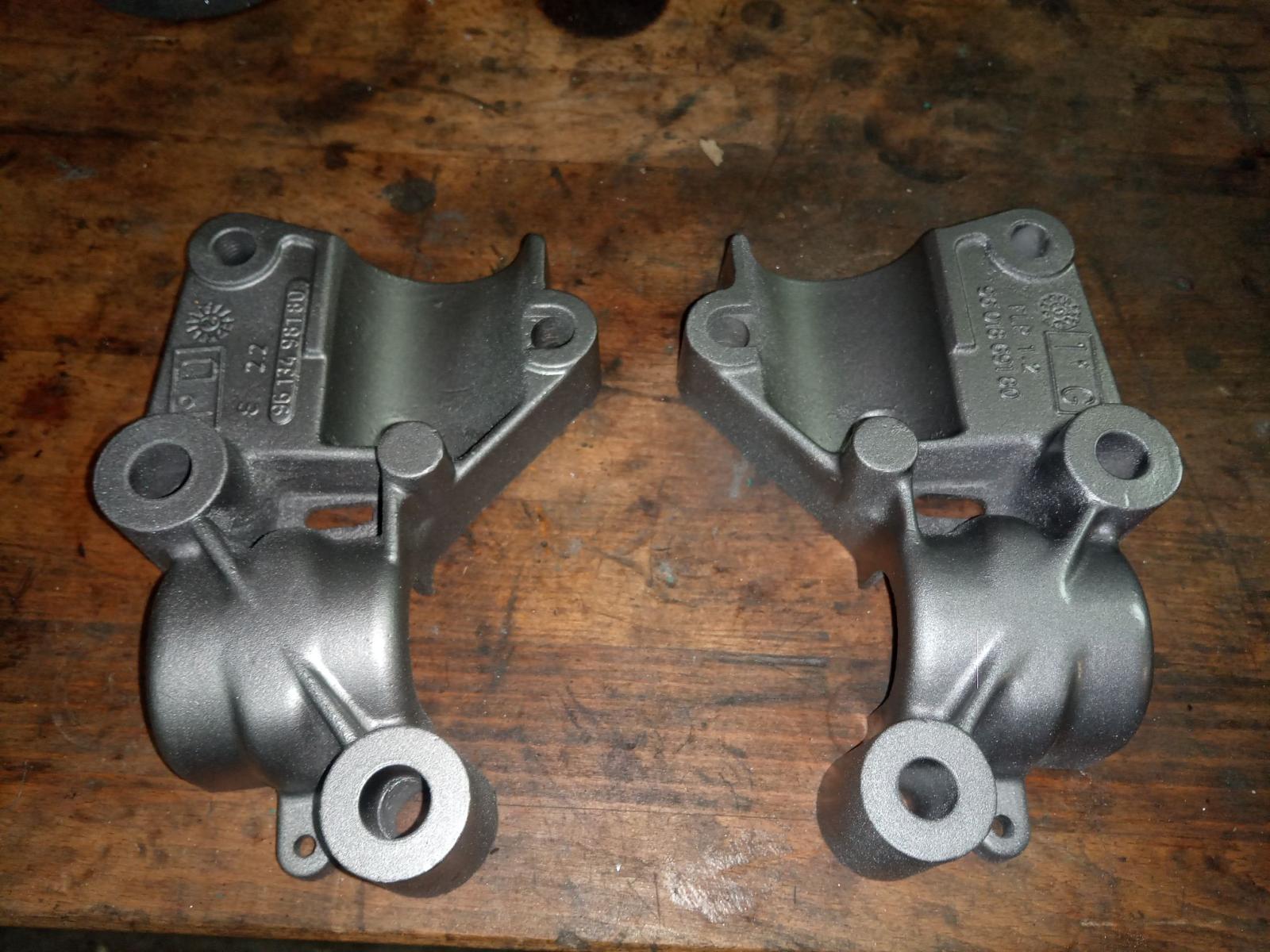

Soo, Heute hab ich eine Mail bekommen, dass für mich ein Paket aus Belgien angekommen ist, danke an @Manson:
large.IMG_20220914_181551_9.jpg.cccc3b8c7e65d9ba9f6299cdca14cfee.jpglarge.IMG_20220914_181540_3.jpg.760b035e39639f0c2a4fc0bb292b7a39.jpg
(Lagerdeckel sind noch am Trocknen, deshalb nicht im Bild)
Hübschhübsch. Die sehn ja echt noch stabil aus, die Dinger.
Ich lackiere die Böcke nur außen, innen wird konserviert. Ist meist schon angefressen und kann nicht mehr zuverlässig lackiert werden. Überlege, auch Löcher reinzubohren zur Belüftung, und dass man da auch später mit der Sonde von der Druckbecherpistole reinkommen kann.

Hat ein wenig sanftes Strahlgut und etwas Handarbeit gekostet. Die Böcke sind fast gar nicht angenagt. Der Korrosionsschutzlack ist überall aufgetragen. Vor der Montage werden noch alle Kontaktflächen, und vor allen Dingen die Bohrungen gut mit Castrol Optimol Paste eingestrichen um Kontaktkorrosion zu verhindern. Das dürfte auf lange Jahre schützen.             Gruss                                                          Holger
