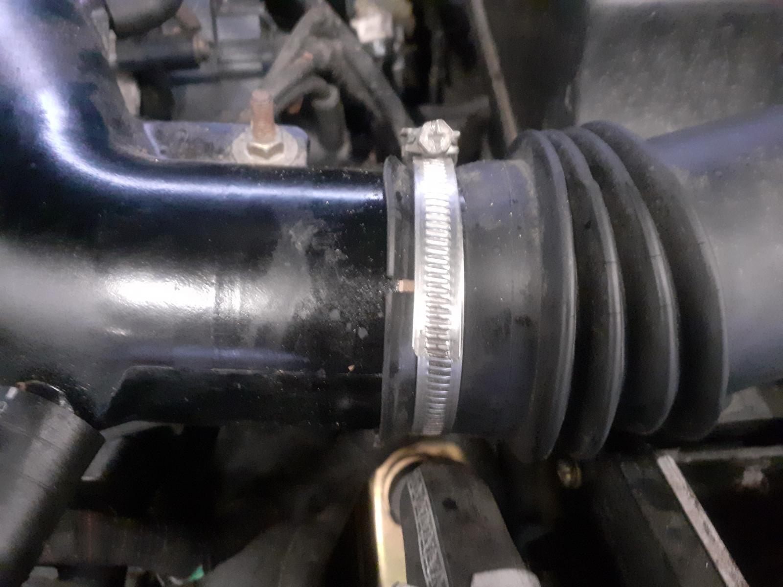

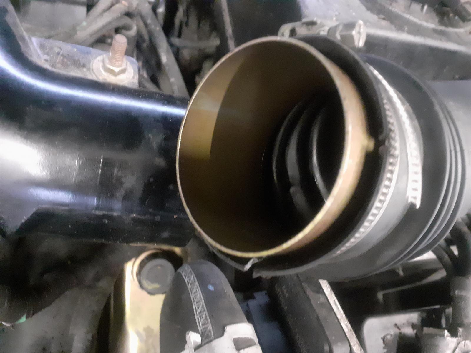

So, nachdem jetzt fast alle teile da sind habe ich mich dran gemacht mal einen Kompletten Service zu machen, beim Schlauch vom Luftfilter hätte ich da aber so eine Frage,£
Muss das so?
large.20210130_094513.jpg.f029b0b94dbd5acb0fec46be9e764f86.jpglarge.20210130_094525.jpg.679c5765066e1b9bb0444403b772860d.jpg
Der Schlauch ist einfach so aufgesteckt, kommt mir etwas Komisch vor, wenn das nicht so sein soll wäre ein Bild wie das muss recht hilfreich.

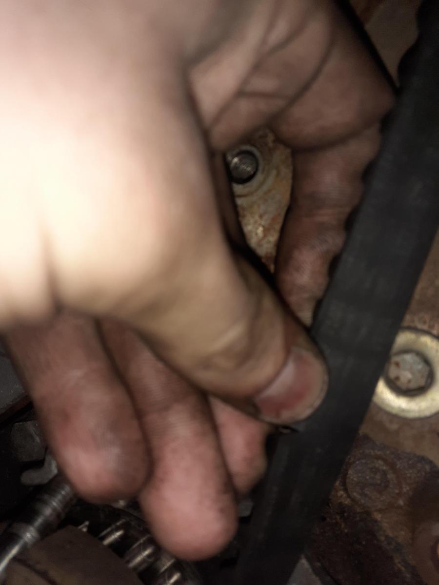

Bin grad am Zahnriemen dran, deswegen ist mir das aufgefallen, Der Zahnriemen hat's übrigens absolut hinter sich, zum glück mach ich den jetzt:large.20210131_110128.jpg.66a0a6587756b522d5bd5bd8375eb2b7.jpg
