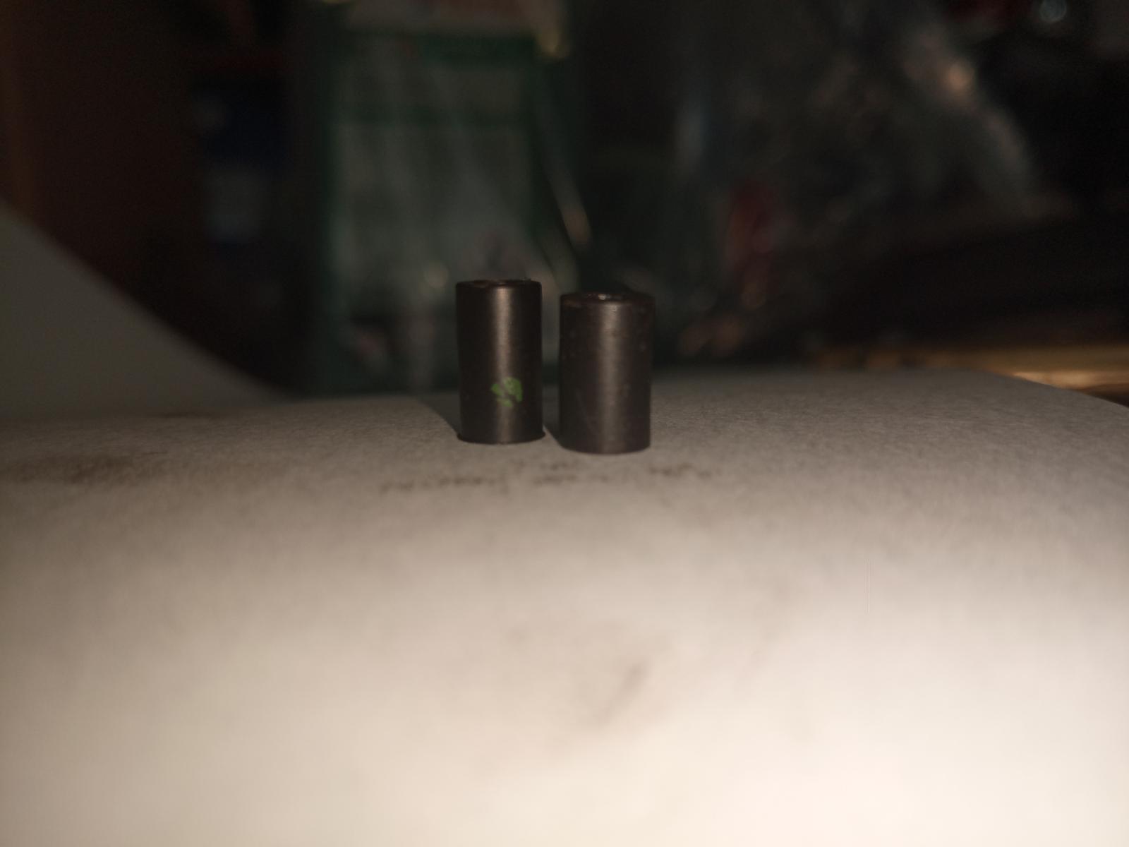

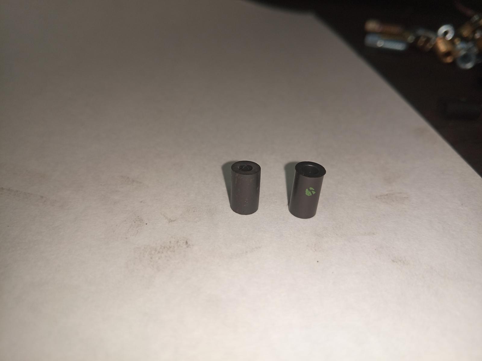

Am 25.10.2022 um 19:17 schrieb schwinge:
Also ich kann dir nur aus meiner eigenen Erfahrung berichten: Alles was man angefasst hat, und vielleicht, aus welchem Grund auch immer, nicht zu 100% korrekt montiert hat, wird früher oder später wieder auseinanderfallen.
large.IMG_20221029_135259_6.jpg.884379a0ba96367a5d56f1e906809936.jpglarge.IMG_20221029_135025_2.jpg.a09f57c24a9711db75e519b652ad969b.jpg
Eigentlich sollte da noch Text stehen, weis nicht was da schief gegangen ist, naja, egal, auf jeden Fall hab ich nun das Problem mit der ölenden Hinterachse (hoffentlich) beseitigt, die gummis welche verbaut waren, waren total spröde, und das erst 4 Wochen nach Einbau, nach etwas geprüfe und rumgewuhle in meiner kiste mit neuen Dichtungen hat sich dann herausgestellt dass mir ein gewisser Shop wohl Billigmüll verkauft hat, waren kein Gummi, eher eingekürzter Vakuum/Kraftstoffschlauch ohne Gewebe und ohne grüne Markierung, hab dann natürlich alle aussortiert und weggeschmissen, sowie an ein paar leicht zugänglichen Stellen an der Hinterachse die Dichtungen gewechselt, wenn ich glück hab, hab ich alle 10 von denen weggeschmissen und ausgebaut, wenn ich Pech hab wird mich das noch etwas verfolgen und ich werde weiter mit Ölender Hinterachse zu kämpfen haben, mal Daumen Drücken, dass ich alle draussen habe...
Man muss auch noch dazu sagen, dass die rechten Dichtungen mit dem grünen Punkt ganz offensichtlich in dieser Form gefertigt wurden. Oben gerade, und unten eine kleine Fase. Während die linken einfach gerade aus einem Schlauch abgeschnitten zu sein scheinen.
Gruss
Holgi

Kann man halten wie ein Dachdecker. Quer oder Senkrecht. Ich persönlich würde niemals so eine Dichtung zweimal verwenden. Nenne es Tüpflischisserei oder Prinzipientreue. Die paar Cent wären mir keine Überlegung Wert.
Gruss
Holgi

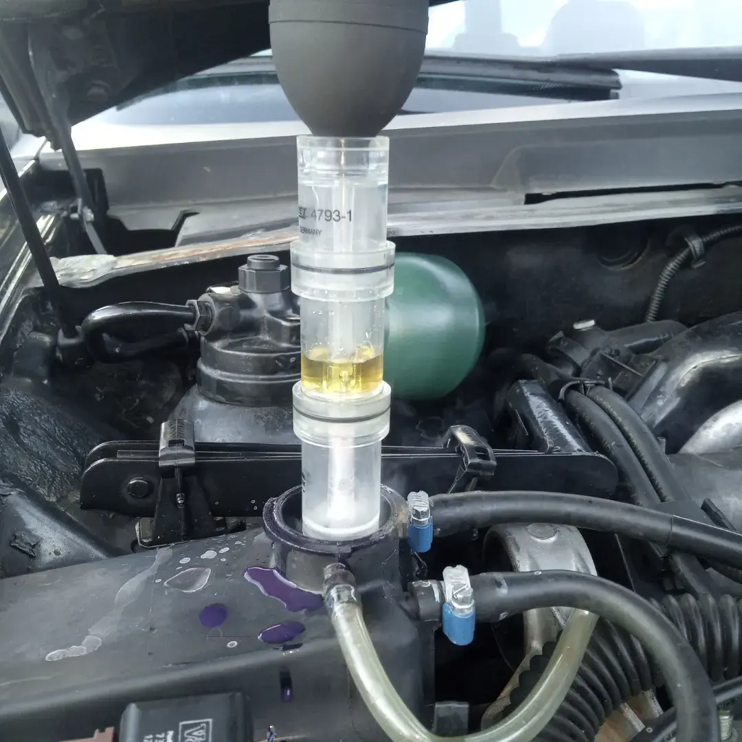

Schlechte Nachrichten, ich hab wohl eine defekte Kopfdichtung, extremen Druck und Abgas im Kühlsystem, neues Leck am Kühler und zwei schläuchen, wenn der Motor läuft und der Deckel offen ist dann qualmt es sogar raus, Zylinder 2 und 3 sind nass, das alles weniger als eine Woche bevor ich damit fast 2000km durch Deutschland fahren wollte um die Familie zu besuchen sowie bei @XMbremieine schöne Lederausstattung abzuholen und die bei @René Mansveldeinzubauen, fahren werde ich trotzdem, nur halt nicht mit dem XM. Die Lederausstattung muss ich dann halt daheim wieder einbauen und mir hier jemanden suchen der mir meine alte abnimmt.large.IMG_20221117_125845_820.jpg.b87a02b0d2b7eef2a13539f271d076b4.jpg
Bearbeitet ( von Chöschi)
Momentan steht der XM noch in der Arbeit, wir werden ihn Morgen zu mir nach Hause überführen, hoffe ich kann die Kopfschrauben evtl. noch ein Stückchen nachziehen damit der Wagen nicht ganz so viel Kühlmittel rauswirft, ich glaube aber, dass er wohl nur was rauswirft weil der Deckel wegen Überdruck aufmacht, heisst dann wahrscheinlich Deckel weg lassen und so fahren...

Kann man vergessen, Fahrzeug muss abgeschleppt werden, haben vorhin versucht ihn  nochmal zu starten, also Kerzen raus, Kühlmittel rausgeorgelt und versucht zu starten, haben es versucht bis die Batterie leer war, und dann nochmal ein bisschen mehr, der läuft nicht mehr an, bin jetzt am Schauen wie ich den Heim bekomme.
