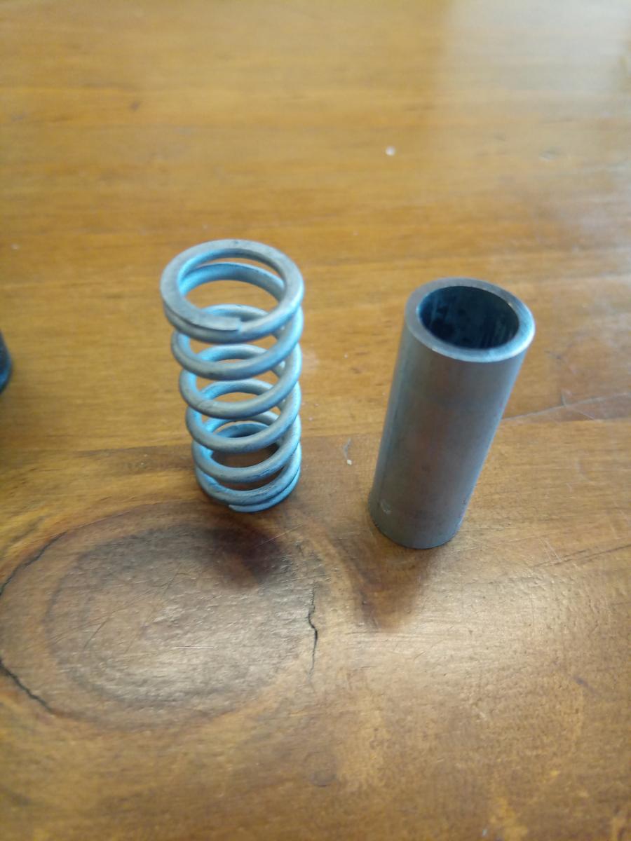

Etwas interessantes evtl. noch, ich hab mein Bremspedal Modifiziert:
large.IMG_20221214_202123_3.jpg.bf0c5492a2c4ad5e979e56a8d773bdf1.jpglarge.IMG_20221214_202412_1.jpg.62cad49dfdad009a524e13246a54f639.jpglarge.IMG_20221215_124428_9.jpg.5c44525b4221f167fb667796b5710d92.jpg
Kurze Runde über den Hof gedreht hab ich damit schon, war jedoch mit Arbeitsschuhen, mal sehen wie es mir mit normalen Schuhen im Strassenverkehr passt.
47 minutes ago, Chöschi said:
Korrektoren regeln relativ schnell, vl. ca. 10-15 Sekunden brauchen sie aber schon, der vordere eher etwas schneller als der Hintere
Das ist zu langsam. Maximal weniger als ne handvoll Sekunden sind OK. Darüber kann allerlei lustiges Fahrverhalten verursachen. Alle Infos zum Saubermachen im "Höhenkorrektor komplett zerlegen" Faden. Überaus wichtig: Niemalsnicht versuchen, einen eingepressten Dashpot rauszubauen. Das gibt spätestens beim Einbau Krümel wenn man nicht weiß, was man macht.
Was diese Bremspedalfeder angeht: Ich weiß nicht, ob ganz ausbauen eine empfehlenswerte Strategie ist. Habs aber noch nie probiert. Meine Überlegungen gehen bis dato dahin, die vorhandene zu kürzen (und nur das gekürzte Stückel mit Buchse ersetzen, beide Stücke natürlich verbinden), oder eine härtere Feder einzubauen.
Ich bin mir momentan auch nicht ganz sicher, ob mir das so passt, lässt sich schön Dosieren ohne Feder, aber vor allem mit dem Weg welcher der Bremslichtschalter ja schon mach bevor man überhaupt anfängt mit Bremsen passt mir das glaube ich nicht so ganz...
Werde es mal für ein paar Tage so lassen und dann entscheiden.
Feder Kürzen müsste glaube ich ganz schlecht funktionieren, denn eine gekürzte Feder sollte ja noch weicher sein als vorher, und gleichzeitig weniger Weg machen können, könnte mir in dem Fall also vorstellen dass du im ersten moment mit ganz wenig Bremsdruck sehr viel weg machst, und dann einen Punkt bekommst, an welchen es sich umkehrt, und du mit fast keinem Weg sehr viel Bremsdruck hast.
vor 3 Stunden schrieb Chöschi:
ich habe zwei Wochen gebraucht (fahre aber längst nicht jeden Tag), um mich an das Pedal zu gewöhnen. Vor allem das dosierte loslassen musste ich lernen. Nach der Gewöhnung merke ich aber kaum noch, dass der Weg kürzer ist. Mit anderen Worten, des Gehirn kompensiert den Effekt.
vor 9 Stunden schrieb AndreasRS:
Bei mir hat es keinen Tag gebraucht, also, das Dosieren ist problemlos.
